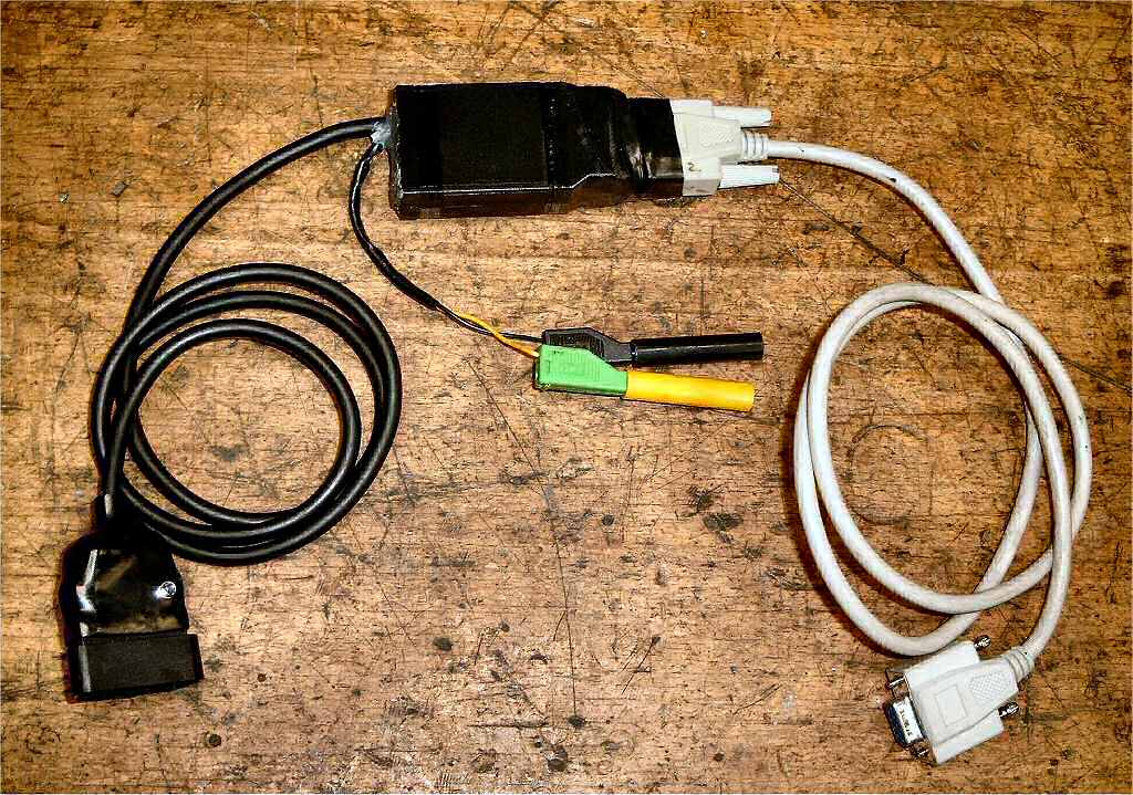

Seit längerer Zeit ist ein neues Diagnosekabel für den TuneBoy / TuneEdit angekündigt, das über zusätzliche Funktionalitäten verfügen wird.
Im September habe ich von Wayne eine Beta-Version des neuen Kabels bekommen und mit ihm einen neuen Datenlogger, der die Abstimmarbeiten deutlich vereinfacht, entworfen.

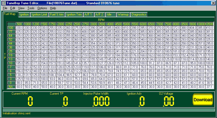

Im TuneEdit sieht das so aus:
Die FuelMap ist über Drosselklappenstellung (TP) und Drehzahl (RPM) aufgespannt und enthält die angesaugte Luftmasse in mg.
Diese Werte sind in der Entwicklung mit geeigneter Messtechnik ermittelt worden und müssen natürlich bei den Ladungswechsel des Motors beeinflussenden Änderungen angepasst werden.

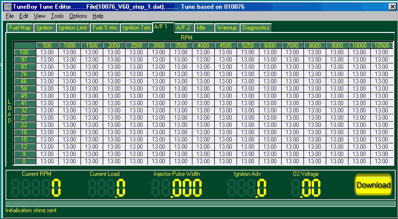

Das AF1 Kennfeld enthält die Sollwerte für das Luft/Kraftstoffverhältnis bei Teillast des Motors.
Es ist über Last (Load) und Drehzahl (RPM) aufgespannt. Ein Wert von z.B. 13,00 heißt, daß die Einspritzmenge so berechnet werden soll, dass 13,0 Teile Luft mit 1 Teil Kraftstoff zur Verbrennung kommt.
Ein Verhältnis von 14,7 zu 1 entspricht dem bekannten Lambda 1,0.

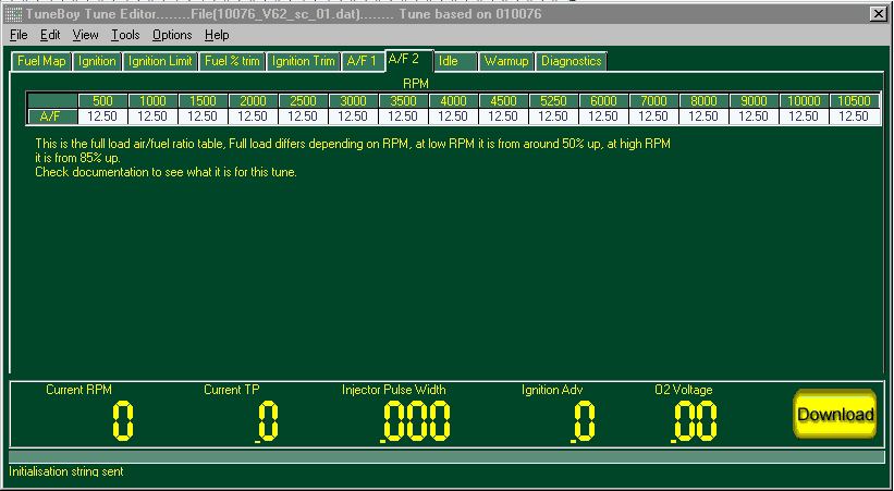

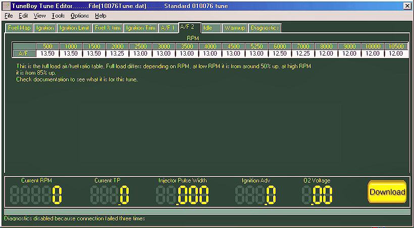

Die AF2 Kennlinie bewirkt dasselbe bei Volllast des Motors.
Vorsicht, Volllast ist nicht gleich Drosselklappe voll auf, bei niedrigen Drehzahlen z.B. wird Volllast schon bei wesentlich geringeren Klappenöffnungen erreicht.
Also, z.B. bei Vollgas und 9000 Umdrehungen entnehmen wir der FuelMap, dass 404 mg Luft pro Arbeitszyklus angesaugt werden. Das Steuergerät berechnet die Einspritzdauer so, dass unter Berücksichtigung von Kühlmitteltemperatur, Ansauglufttemperatur und Druck in der Airbox ein Luft/Kraftstoffverhältnis von 12,00 laut AF2-Kennlinie erreicht wird.

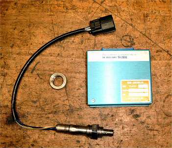

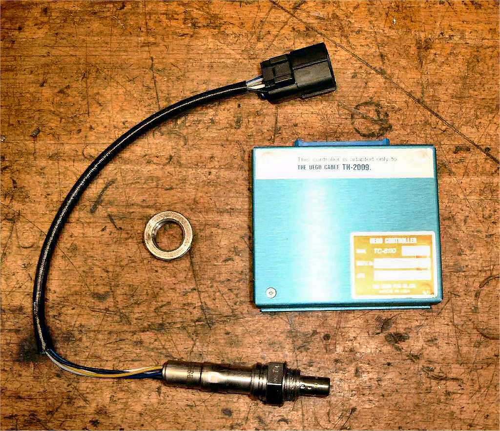

Die Korrektur der FuelMap machen wir ohne Prüfstand auf der Strasse. Hierfür brauchen wir:

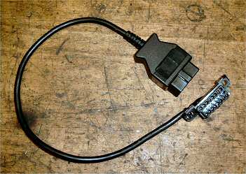

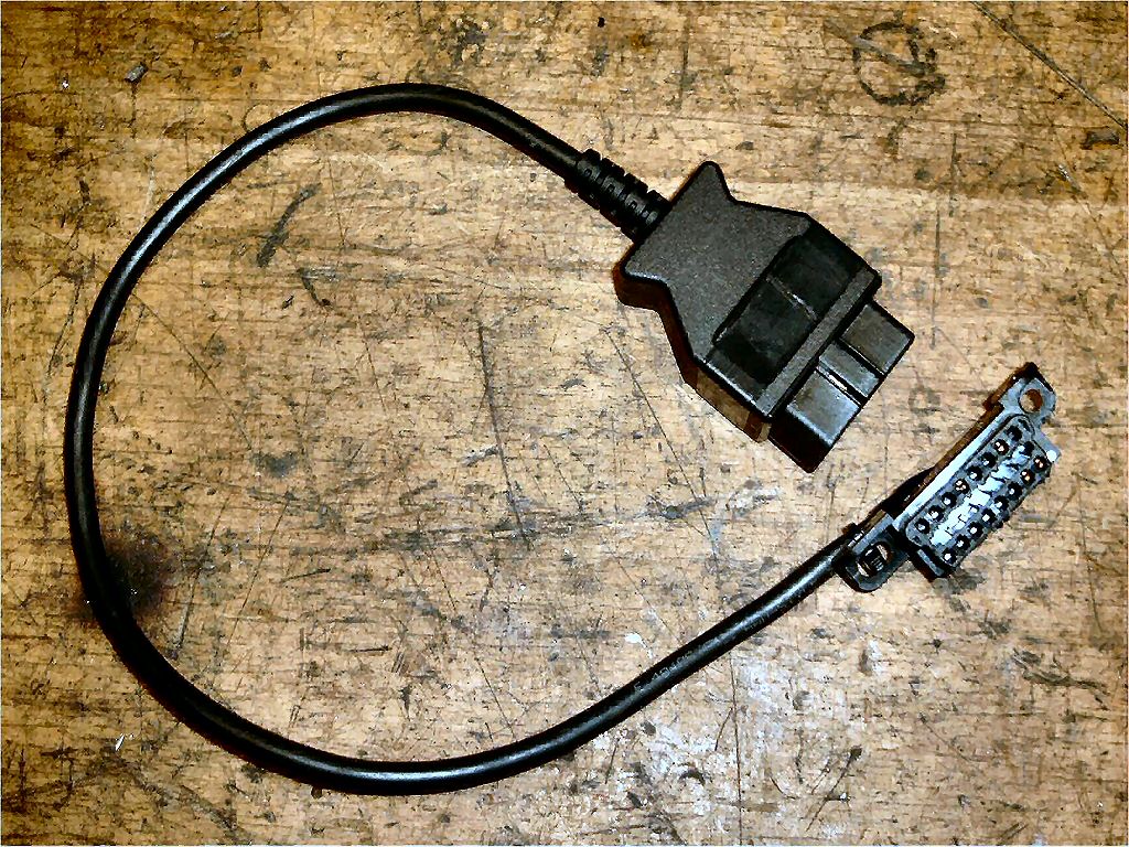

| Die beiden zusätzlichen Kabel in der Mitte sind der Analogeingang für das Signal der Breitbandsonde | ![]() |

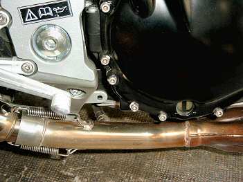

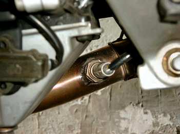

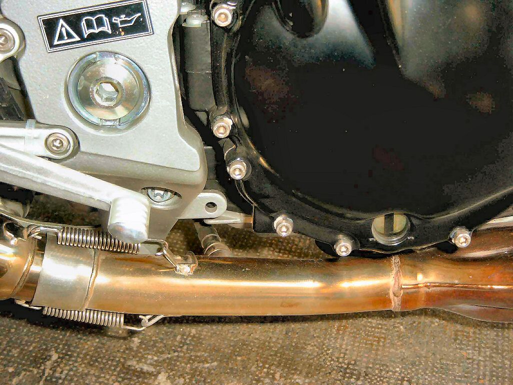

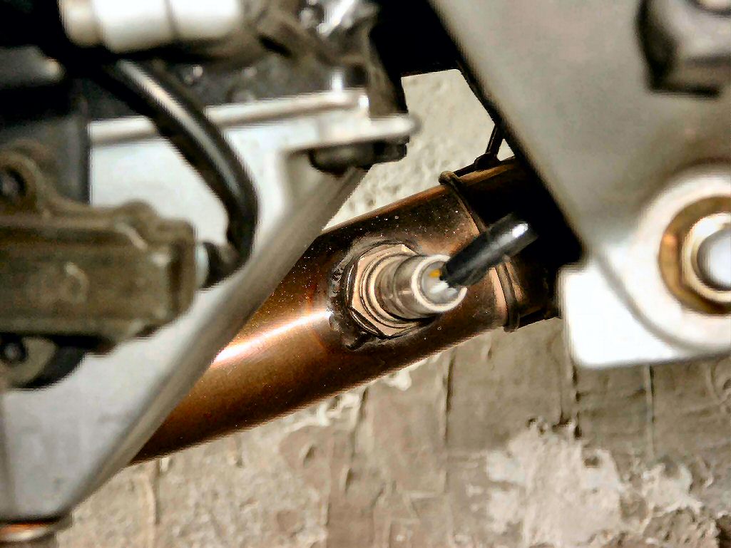

Bei Modellen ohne originale Lambdasonde wird eine M18x1,5 Gewindehülse in den Auspuff eingeschweißt:
Bei den anderen wird die originale Lambdasonde gegen die Breitbandsonde getauscht. Die originale wird abgesteckt. Ab jetzt muss ein Tune ohne Lambdaregelung gefahren werden!

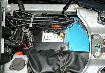

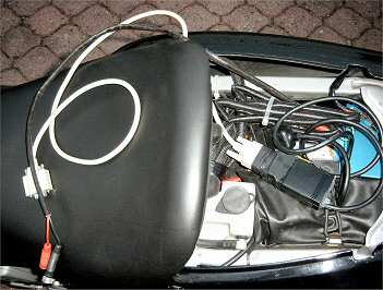

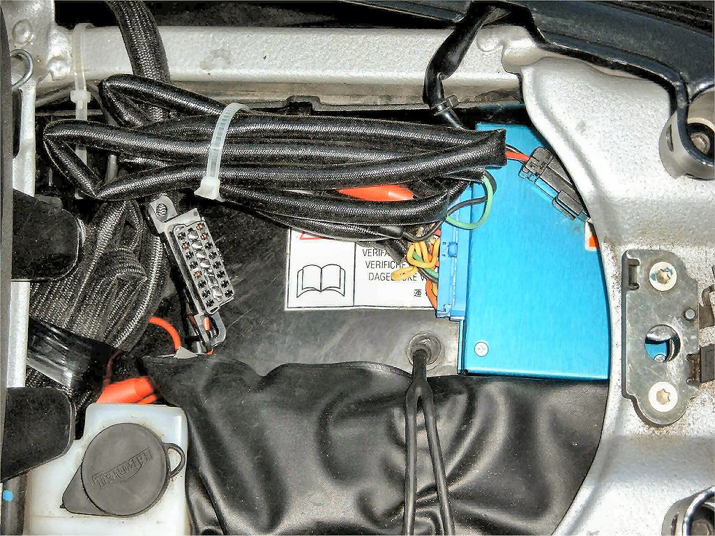

Der Controller für die Sonde wird z.B. unter der Sitzbank verstaut, an die Sonde angeschlossen und mit Bordspannung versorgt.

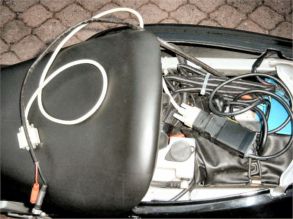

Das neue Diagnosekabel am besten auch unter die Sitzbank, hierzu verwende ich eine Verlängerung für den originalen Diagnoseanschluss.
Das Sondensignal wird über den Analogeingang in das neue Diagnosekabel eingespeist.

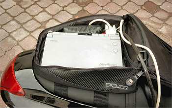

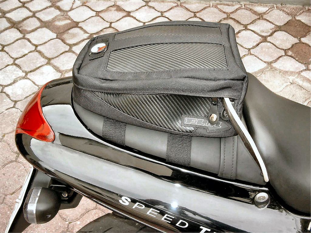

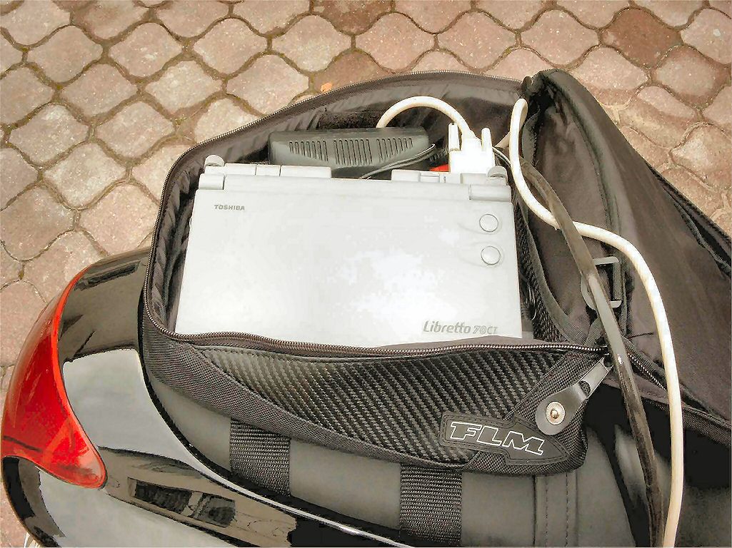

Der Laptop kommt hinten drauf:

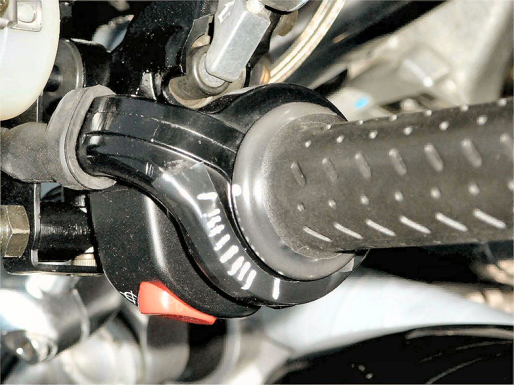

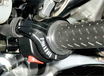

Am Gasgriff bringen wir Markierungen an, die in etwa den TP-Stützstellen der FuelMap entsprechen, damit wir reproduzierbar die Drosselklappenöffnungswinkel beim Fahren einstellen können.

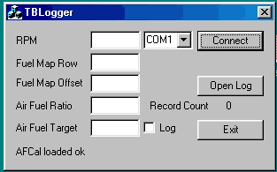

Der Datenlogger zeichnet beim Fahren folgende Daten auf:
Gespeichert werden die Messdaten als csv-Datei und können damit leicht in Excel ausgewertet werden.
Wir sehen also das Soll Luft/Kraftstoffverhältnis und korrigieren dann die FuelMap um die Abweichung des gemessenen Luft/Kraftstoffverhältnisses.

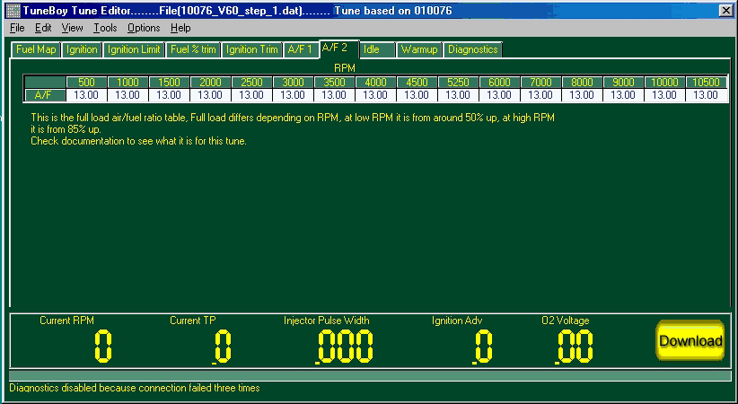

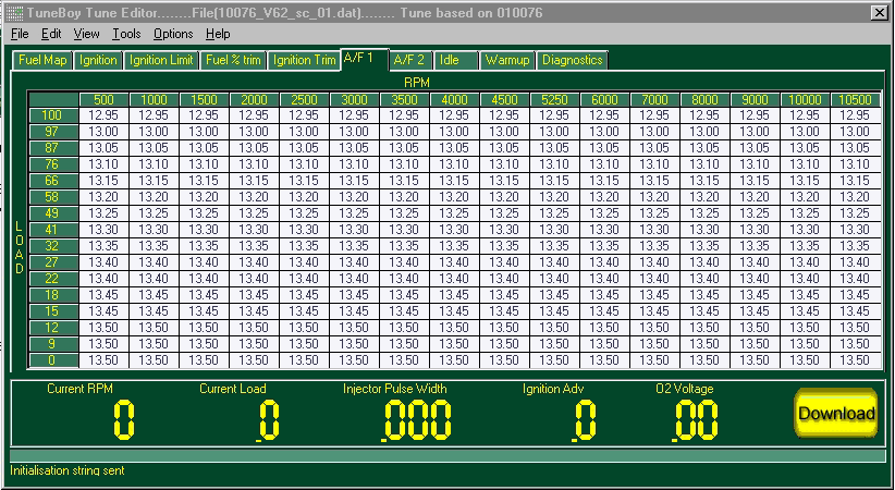

Um vernünftig messen zu können, sollte das Soll Luft/Kraftstoffverhältnis möglichst konstant sein. Wir setzen also die AF1 und AF2 Werte komplett auf 13,0, sind damit noch im fetten Bereich und müssen somit kein Ausmagern beim Messen fürchten.

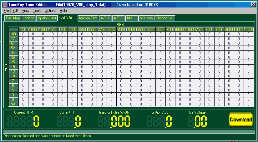

Die Werte in der Fuel%trim Tabelle stehen komplett auf 0.

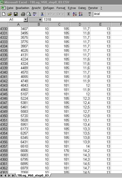

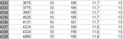

Hier mal ein Beispielausschnitt aus einer Log-Datei:
Spalte A: Drehzahl
Spalte B: Aktuelle Kennfeldreihe der Drosselklappenstellung
Spalte C: Offset zur nächsten Kennfeldreihe
Spalte D: von der Sonde gemessenes L/K-Verhältnis
Spalte E: Soll - L/K-Verhältnis, ist hier immer 13, haben wir im Tune ja so bedatet
Hier sehen wir, dass die Werte in der FuelMap bis ca. 5500 U/min zu klein (fett) und darüber zu groß (mager) sind.

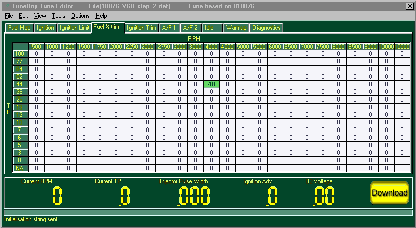

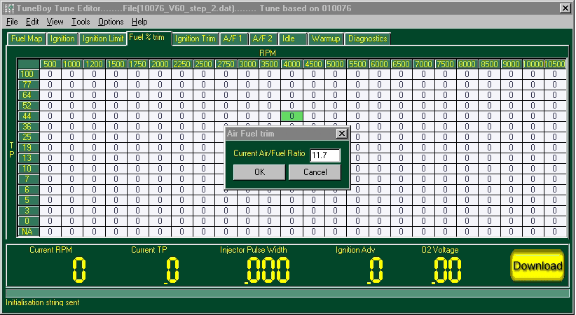

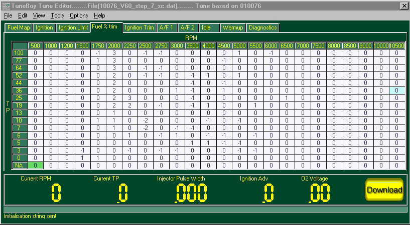

Man kann diese Log-Dateien jetzt schön mit Excel auswerten und dann die Fuel%trim Tabelle damit korrigieren. Ich greife mal einen Punkt in der Fuel%trim Tabelle als Beispiel heraus:
Wir betrachten den Punkt 4000 U/min, TP-Reihe 10/11.
Der Offset in der dritten Spalte wird so interpretiert:
TP 10, Offset 0 entspricht genau der 10. TP Reihe
TP 10, Offset 255 entspricht der 11. TP Reihe, also wie TP 11, Offset 0
Alles andere liegt dazwischen, also wie hier TP 10, Offset 185 liegt viel näher an der 11. Reihe, also korrigieren wir die damit:
Die unterste, mit NA bezeichnete, Reihe wird nicht benutzt, die Reihe 1 aus der Log-Datei entspricht TP 0 in der Fuel%Trim Tabelle, Reihe 2 entspricht TP 3 usw.
Punkt in der Fuel%trim Tabelle suchen, F9 drücken und den gemessenen Wert eintragen
Enter drücken und schon haben wir einen von 15x24 Werten korrigiert:
Und so weiter. Wenn alle erfassten Werte eingetragen sind,
speichern des Tunes nicht vergessen.
Dann mit der Funktion "Commit trims to main tables" die Änderungen in die FuelMap einrechnen und die Fuel%trim Tabelle wieder nullen.
Den neuen Tune ins Steuergerät und auf zur zweiten Messrunde.
Nach drei bis vier Messfahrten sollte die Abstimmerei erledigt sein und die letzte Fuel%trim Tabelle dann nur noch kleine Korrekturen enthalten, etwa so:

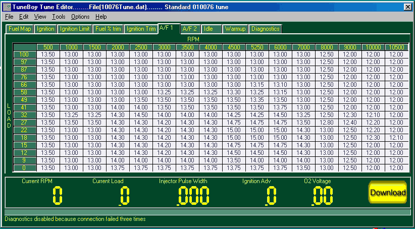

Fuel%trim wieder "committen" und dann vernünftige AF1 und AF2 Werte eintragen:
