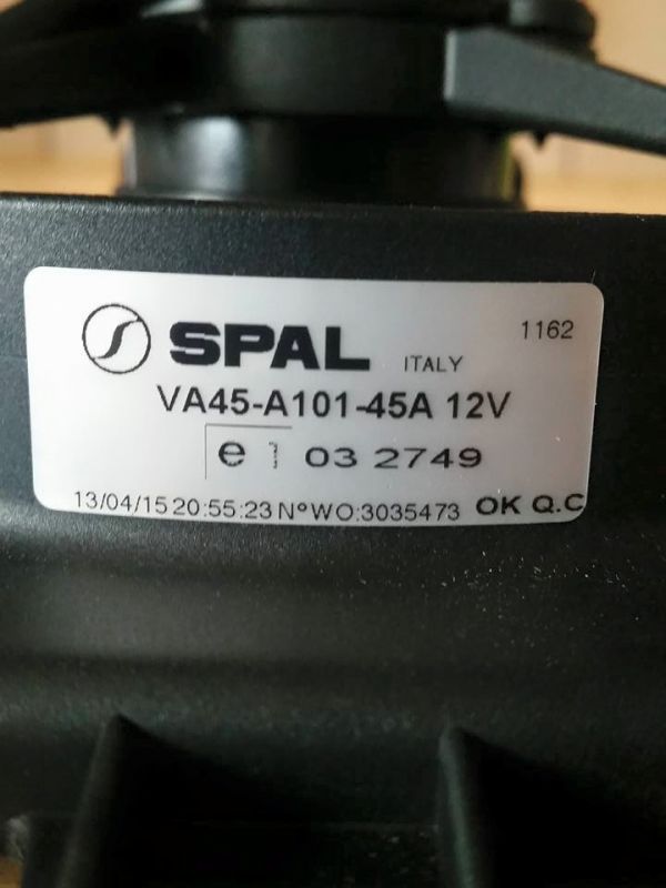

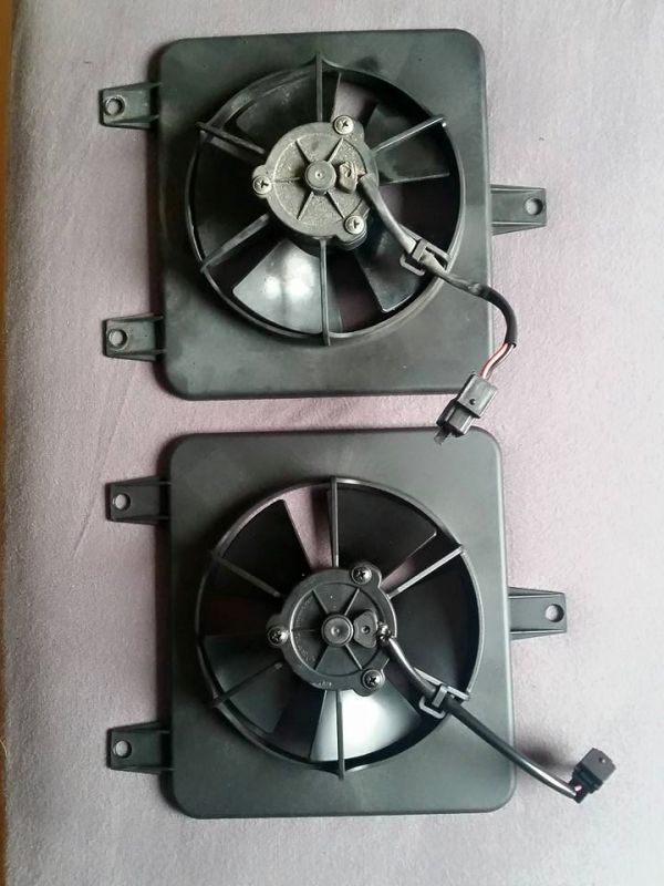

minischda Geschrieben 19. Juni 2015 report Geschrieben 19. Juni 2015 Ich stell hier mal für den Marco Bilder seines neuen Lüfters ein mit Zitat aus FB: "Sodele...der neue Lüfter fürd 595N ist gekommen. Oben der Alte,unten der Neue.Ich geh jetzt mal davon aus das der wo nun Defekt ist, noch nie getauscht wurde und orginal von Triumph verbaut wurde.NP. Bei Triumph. ca. 400€NP. Im Netz mit der Typenschildsuche 66.90€ inkl. VERSAND" Wär vll was für die FAQ Zitieren

starfighter1967 Geschrieben 19. Juni 2015 report Geschrieben 19. Juni 2015 spal ist der originale wie er auch von triumph verkauft wird, also zuwohl zu 100% identisch Zitieren
Triple Fighter Geschrieben 20. Juni 2015 report Geschrieben 20. Juni 2015 Einfach mal den Typ googeln....meiner is z.B. aus ebay Zitieren
DocSchokow Geschrieben 20. Juni 2015 report Geschrieben 20. Juni 2015 Der link zum lieferanten wäre sicher auch hilfreich! Zu deiner Sprint passt der aber nicht... warum nicht, Thomas? Der Stecker passt, montieren läßt er sich bestimmt auch (falls nicht, wo hapert es?)... Gruß TOm Zitieren
TMA Geschrieben 20. Juni 2015 report Geschrieben 20. Juni 2015 Meiner Meinung nach sind die Befestigungen anders, der Lüfter an sich dürfte jedoch identisch sein. Zitieren
Triple Fighter Geschrieben 20. Juni 2015 report Geschrieben 20. Juni 2015 (bearbeitet) Den Lüfter kann man nicht aus dem Gehäuse ausbauen...ohne es zu beschädigen.... Bearbeitet 20. Juni 2015 von Triple Fighter Zitieren
DocSchokow Geschrieben 20. Juni 2015 report Geschrieben 20. Juni 2015 also der hier gezeigte "neue" passt 1:1 bei den ollen T509 955i, mein Modell 1999-2001. Denke, da sollte mal ein Sprinter seine Befestigungspunkte messen und ich messe die vom "neuen" und wir vergleichen. Die Steinchenfestgehproblematik der "alten" hat der im vierecigen Gehäuse jedenfalls bei mir weniger bis bisher garnicht! Gruß TOm Zitieren
Triple Fighter Geschrieben 20. Juni 2015 report Geschrieben 20. Juni 2015 (bearbeitet) hatten die T595/509er nicht 190mm Durchmesser beim Rotorblatt? Bearbeitet 20. Juni 2015 von Triple Fighter Zitieren
starfighter1967 Geschrieben 21. Juni 2015 report Geschrieben 21. Juni 2015 doch, die haben 190mm Zitieren
Triple Fighter Geschrieben 21. Juni 2015 report Geschrieben 21. Juni 2015 Reicht des dann aus wenn da einer mit nem 140er verbaut wird? So Leistungstechnisch? Wird ja dann halt wesentlich länger laufen...grübel Zitieren
