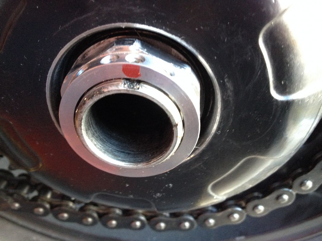

Blackleffer Geschrieben 25. Dezember 2016 report Geschrieben 25. Dezember 2016 Muss man diese blöde Mutter immer neu kaufen? Geht die kaputt? Wie kann ich da ne Kronen Mutter befestigen, ist ja kein Loch im Gewinde? Oder ne zweite zum Kontern drauf Schrauben? Zitieren
East Geschrieben 25. Dezember 2016 report Geschrieben 25. Dezember 2016 Ich hab mir so eine Mutter gedreht, war mir auch zu blöd immer eine neue zu kaufen Zitieren
3zylinder Geschrieben 25. Dezember 2016 report Geschrieben 25. Dezember 2016 Gibt mehrere möglichkeiten. Ich gehe davon aus du meinst die Antriebsseite! Lösung 1:Einmal neu kaufen (als Kronenmutter) und Loch in die Achse bohren.Mit Orginalsicherung der rechten seite sicheren Lösung 2: Die Orginalmutter abdrehen (ca.0,2mm) somit kommt die auf eine andere position und kann wiederverwendet werden Lösung 3: Neukaufen Zitieren
Manx Geschrieben 25. Dezember 2016 report Geschrieben 25. Dezember 2016 Grüffelo 77 - hier im Forum fertigt edle Teile. Entweder Alu oder Titan. Zitieren
Blackleffer Geschrieben 25. Dezember 2016 report Geschrieben 25. Dezember 2016 Loctide mitteiltest? Drehmoment? Ist das zu gefährlich wegen Verlust Gefahr?? Zitieren
KAT 62 Geschrieben 25. Dezember 2016 report Geschrieben 25. Dezember 2016 (bearbeitet) Es gibt die drei genannten Lösungen, alles andere ist Die Mutter bekommt 146Nm ohne Loctite. Bearbeitet 25. Dezember 2016 von KAT 62 Zitieren

Blackleffer Geschrieben 25. Dezember 2016 report Geschrieben 25. Dezember 2016 Owe jetzt geht's ab. Also meiner man glaubt es nicht is nach 200-2500 km fertig. Aber den montiert ich Rechts bei meinem Dreirad heißt ja speed triple . Nein mal im ernst Mattol ich bin kein Metaller, meine Brillen haben maximal Schrauben bis M1.8 das war die größte in der Werkstatt. Ich hab keine Ahnung was man mit großem Geschütz macht ich dachte das bringt man auch los ohne große Gewalt. Dann lieber die Nr mit dem neue Mutter kaufen den Ruckdämfer mach ich ja jetzt auch nicht jede Woche oder Ritzel tauschen ansonsten wäre die Kronenmutter ja sinnvoller Zitieren
wulf72 Geschrieben 25. Dezember 2016 report Geschrieben 25. Dezember 2016 Am 25.12.2016 um 17:26 schrieb wulf72: Auch was! So ein Hinterreifen hält Jahre auf ner Speedy... Aufklappen ...war natürlich auch nur als Spaß gedacht. Zitieren
dreitopf Geschrieben 25. Dezember 2016 report Geschrieben 25. Dezember 2016 Am 25.12.2016 um 10:20 schrieb 3zylinder: Gibt mehrere möglichkeiten. Ich gehe davon aus du meinst die Antriebsseite! Lösung 1:Einmal neu kaufen (als Kronenmutter) und Loch in die Achse bohren.Mit Orginalsicherung der rechten seite sicheren Lösung 2: Die Orginalmutter abdrehen (ca.0,2mm) somit kommt die auf eine andere position und kann wiederverwendet werden Lösung 3: Neukaufen Aufklappen Lösung4..mit kumpel tauschen.....geht auch Zitieren
schmidei Geschrieben 25. Dezember 2016 report Geschrieben 25. Dezember 2016 Das Schönste ist doch wohl die Kronenmutter. Die kleinen Löcher bohren ist doch'n Klacks?! Zitieren
