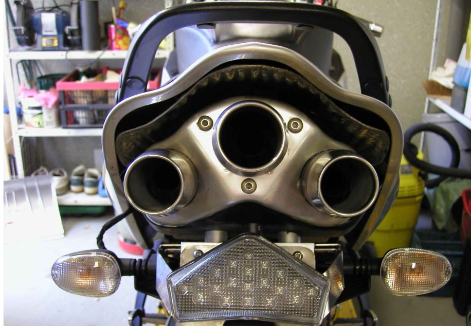

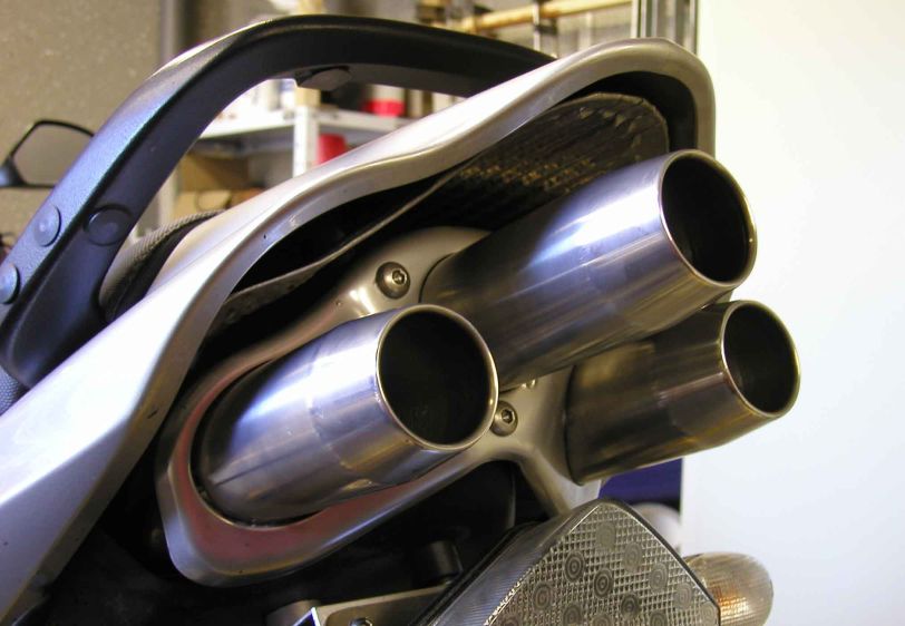

dreitopf Geschrieben 12. Februar 2006 report Geschrieben 12. Februar 2006 Die schräg abgeschnittenen Endrohre der St 1050 störten mich von Anfang an, hab ich doch das Bike unbesehen nach Katalog gekauft und dort waren es gerade abgeschnittene Rohre. So hab ich dann bei dem Sauwetter jetzt eine kreative Phase genutzt und die Rohre durch gerade und hinten konisch auslaufende ersetzt. Innen und aussen Originaldurchmesser, die letzten 40mm wurden mir ca 8 Grad Einstellwinkel konisch gedreht und auch die Innenbohrung endet hinten kleiner als Original. dazu wurde auch innen ein Übergangskegel mit indentischer Gradzahl gedreht...reingeschweisst und fertig...mit gefällts und da ich zu blöd bin hier ein Foto hineinzuladen biste ich euch Bilder an, schickt mir eure e-mail und ich schicke Bilder für Interessierte, Abkupferer und Besserbauer. Zusätzlich werd ich einem sachkundigen Moderator Bilder schicken, in der Hoffnung dass er sie noch in diesen Beitrag einbringt. Wer es nachbauen will: 400mm Alurohr Aussen 60 innen 40 Durchmesser 25 Euro (leider..war nicht zu organisieren) Drehmaschine Metallkappsäge um die Schräge anzubringen Dremel um die Schweissnähte zu durchtrennen (die alten Rohre müssen ja raus) 10 Euro beim Freundlichen um alles zusammen zu braten. Ca 4 Std Arbeit, denke bei ner kleinen Serie gehts schneller. dreitopf Zitieren

dreitopf Geschrieben 14. Februar 2006 Autor report Geschrieben 14. Februar 2006 Hallo,ja diese Auspufblende hätte man edler lösen sollen. Was mich stört ist dieser graue Lack, war schon beim Galvaniseur wg Chrom aber der sagt, das dieses Pulver schlecht zwischen die Rohre läuft, und das Ergebnis nicht schön wäre. Auch das polieren ist schlecht in den Zwischenräumen, darum wenn überhaupt, Rohre ausftrennen, und dann Chrom. Aber danach musste ja wieder schweissen, und dann läuft es blau an. Also das beste wär sowas ganz neu anzufertigen, Edelstahl poliert oder so?? Ich weiss, über Geschmack lässt sich streiten. Bei Jack Lilley gibts ja schon einen neuen Ersatzschalldämpfer, ohne TÜV, damit hätte man bei uns keine Chance. Aber auf den Fotos kann man schlecht erkennen wie die das mit dem Endstück gelöst haben. Sieht schön blank aus. Gruss Harry Zu deiner Beruhigung....Alu läuft nicht blau an und die T-Rohre sind genau wie meine neuen aus Aluminium. dreitopf Zitieren
Opa Geschrieben 14. Februar 2006 report Geschrieben 14. Februar 2006 sauber !!! sieht echt besser aus als das orginal!!! ja die prospkte ( Fotos von Triumph) sind leider ne mogelpackung ! wenn der auspuff so aussehn würde wäre ich auch zufrieden ,is aber leider net so ,also dnke für deine tips (im geiste schraub ich auch schon ) aber eine frage hab ich noch wie ist der sound??????? hat sich da was geändert ????? danke schon mal in vorraus !!! Gruß Opa Zitieren
dreitopf Geschrieben 14. Februar 2006 Autor report Geschrieben 14. Februar 2006 sauber !!! sieht echt besser aus als das orginal!!! ja die prospkte ( Fotos von Triumph) sind leider ne mogelpackung ! wenn der auspuff so aussehn würde wäre ich auch zufrieden ,is aber leider net so ,also dnke für deine tips (im geiste schraub ich auch schon ) aber eine frage hab ich noch wie ist der sound??????? hat sich da was geändert ????? danke schon mal in vorraus !!! Gruß Opa ich hab das gefühl dass der sound dumpfer wurde...möglicherweise weil der hintere durchmesser ja fast 10mm kleiner wurde durch den aussenkegel. aber wie gesagt, ich hör es so...gemessen wurde nix dreitopf Zitieren
johro Geschrieben 14. Februar 2006 report Geschrieben 14. Februar 2006 der auspuff schaut net schlecht aus, hat jemand ein foto vom triumph racing endtopf? das nächste was mich stören würde, ist die nicht lackierte verkleidung auf der Innenseite und das silberne Hitzeblech, das gehört auch alles lackiert, gibts die triumph farben in spraydosen? mfg johannes Zitieren
dreitopf Geschrieben 14. Februar 2006 Autor report Geschrieben 14. Februar 2006 der auspuff schaut net schlecht aus, hat jemand ein foto vom triumph racing endtopf?das nächste was mich stören würde, ist die nicht lackierte verkleidung auf der Innenseite und das silberne Hitzeblech, das gehört auch alles lackiert, gibts die triumph farben in spraydosen? mfg johannes Der Triumph Racingtopf sieht genau so aus wie der legale...die Blende wird komplett übernommen. Optisch ändert sich also nichts....aber der Sound ist schon mächtig (aber auch auffallend) dreitopf Zitieren
