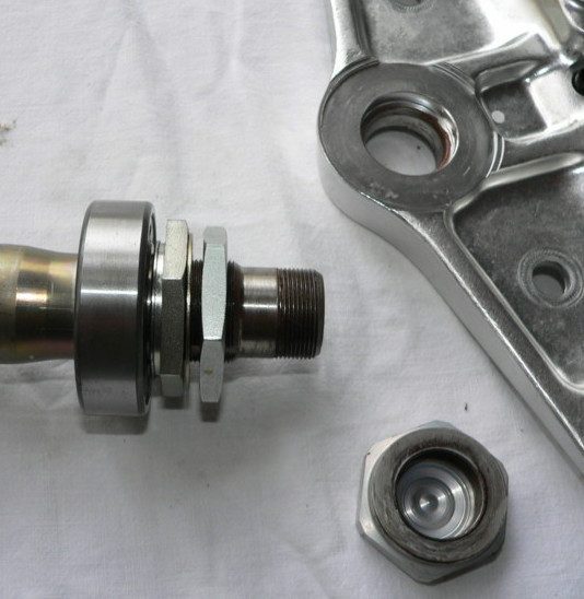

eltron Geschrieben 29. Oktober 2006 report Geschrieben 29. Oktober 2006 (bearbeitet) brUNO DUE TRIPLE!!! schrieb: Denk ich auch. Wundert mich aber immer noch ein bisschen, dass an meiner S3 auch unten ein Kugellager drin war (Schrägschulter-Kugellager), wo ihr alle offenbar ein Kegelrollenlager findet. habe jetzt festgestellt, dass T wohl ab den Speedys 2002 (??) die gabebrücken geändert hat. bei den T509, T595 und an meiner tona T595N (2003) sind die unteren brücken auch von der teilenummer identisch. diese modelle haben nur eine mutter unter der oberen gabelbrücke. die speedy >02 hat da zwei muttern. das lenkrohr ist etwa 5mm länger und der durchmesser oberhalb des unteren lagers ist größer...der untere lagersitz ist mit 30mm aber gleich. EDIT: hier das Bild! morgen abend gibts da mal ein bild.... @Bruno kannst du mal den lagertypen des orginalen bzw. des Kegelrollenlagers das du verbaut hast durchgeben? das von mir angegebene KeRoLa für unten kann so bei den speedys ab 02 wohl nicht passen. es gibt Schrägkugellager bei Di 30 nur mit Da 62. bei den alten war ja Da 55. somit müsste bei den neuen speedys logischerweise auch der untere lagersitz im rahmen anders sein. also müsste da dann wohl unten ein 7206 eingebaut gewesen sein, das du dann durch ein 30206 ersetzt hast...oder?? bitte mal bestätigen bzw. richtigstellen. weiterhin wäre ich an der rahmenhöhe am lenkkopf - also abstand zwischen den lagerstellen interessiert... Bearbeitet 26. April 2011 von eltron Bilder neu eingebunden Zitieren
brUNO DUE TRIPLE!!! Geschrieben 30. Oktober 2006 report Geschrieben 30. Oktober 2006 eltron schrieb: habe jetzt festgestellt, dass T wohl ab den Speedys 2002 (??) die gabebrücken geändert hat.bei den T509, T595 und an meiner tona T595N (2003) sind die unteren brücken auch von der teilenummer identisch. diese modelle haben nur eine mutter unter der oberen gabelbrücke. die speedy >02 hat da zwei muttern. das lenkrohr ist etwa 5mm länger und der durchmesser oberhalb des unteren lagers ist größer...der untere lagersitz ist mit 30mm aber gleich. morgen abend gibts da mal ein bild.... @Bruno kannst du mal den lagertypen des orginalen bzw. des Kegelrollenlagers das du verbaut hast durchgeben? das von mir angegebene KeRoLa für unten kann so bei den speedys ab 02 wohl nicht passen. .... Hallo Eltron Erst mal noch OT-Dank für Deine Daten zum Luftemp-Sensor der SPRINT ST, alles ausgemessen und i.O (und deshalb keine Verbesserung am ST-Motor feststellbar , auch nach Reinigung des Sensors ). Und das mit den zwei Muttern UNTER der Gabelbrücke stimmt bei meiner Speedy '03 (595N) so nicht ganz, meine hat nur 1 Mutter, und deshalb muss man den Kontermuttereffekt der (oft knackenden?) Mutter über der Gabelbrücke beim Spiel einstellen auch mitberücksichtigen. Das obere, hier... "für das obere kann man auf ein 30205 Kegelrollen ausweichen. ist zwar 1,25mm höher geht aber. zur abdichtung dann zB einen Silosring. zusammen mit dem Silos sehen dann also die gabelbrücken 1,5mm weiter auseinander"...von Dir angegebene Lager hat offenbar gepasst, bis zum passenden NILOS-Ring hab ich's noch nicht ganz geschafft, wird aber auch noch bis zum nächsten Frühling ... Aber nun zum Hauptobjekt, dem unteren LKL: Ob das untere (von Dir angegebene) KeRoLa in meine Speedy ab '02 passt, kann ich so direkt nicht bestätigen, mein Freundlicher hat einfach ein neues KeRoLa anhand des alten, ausgebauten Schrägschulter-Kugellagers eingebaut. Reicht es für Deine Zwecke, wenn ich Dir in etwa den Aussendurchmesser des unteren Lagersitzes angeben kann? Denn laut Deiner Beschreibung haben wir ja doch die gleiche LKL-Konfiguration (Speedy und Tona '03), und die Teile No. der unteren Gabelbrücke könnte ich auch noch nachprüfen wenn Du mir verrätst, wo ich die ungefähr finden könnte. Und auch die Höhe des Lenkkopfes aussen könnte ich ausmessen, aber die ganze Lagerei nochmals auseinanderbauen um die Masse der Lagersitze zu bestimmen möchte ich eigentlich nicht unbedingt, jetzt wo die ganze Sache so gut funktioniert. Könnte Dir aber (sofern men Freundlicher das irgendwo aufgezeichnet hat) auch noch die ganze Nummer/Bezeichnung/Abmessungen des unteren Lagers nachliefern, falls Du sonst nicht ans Ziel kommst, müsste ich aber zuerst wieder nachfragen. Also, wie weiter? Zitieren
eltron Geschrieben 30. Oktober 2006 report Geschrieben 30. Oktober 2006 (bearbeitet) brUNO DUE TRIPLE!!! schrieb: Könnte Dir aber (sofern men Freundlicher das irgendwo aufgezeichnet hat) auch noch die ganze Nummer/Bezeichnung/Abmessungen des unteren Lagers nachliefern, falls Du sonst nicht ans Ziel kommst, müsste ich aber zuerst wieder nachfragen. Also, wie weiter? ja wäre nett. oder auch den druchmesser des aussenrings würde auch reichen, wobei ich mir fast sicher bin das es nur 62mm sein können. ich bekomme von den lagern die speedybrücke ja rein. ist also mehr nur forscherdrang. einizig die rahmenhöhe zwischen den lagern wg. der unterschiedlichen länge würde ich brauchen. kannst du auch von außen abmessen.... so jetzt mal oben mit bildern und zum vergleichen: die oberen lagerungen: speedy 2003 Daytona 2003 mit KeRoLA: also wie sieht das jetzt bei dir aus? Bearbeitet 26. April 2011 von eltron Bilder neu eingebunden Zitieren
