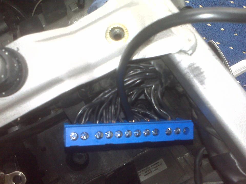

EG1 Geschrieben 7. Oktober 2009 report Geschrieben 7. Oktober 2009 Hallo, bei meiner T595 ist der Massestecker weggeschmort. Meine Frage (hab durch die Suche dazu nichts gefunden...), gibt es von Triumph einen verstärkten Stecker? Also ein Reparaturkit? Wenn nicht- wie habt ihr es gelöst? Löten möchte ich eigentlich nicht, also eine Schraubschiene und eine 6mm Leitung zur Batterie? Zitieren
eltron Geschrieben 7. Oktober 2009 report Geschrieben 7. Oktober 2009 So (Klick) würde ich es machen... Zitieren
EG1 Geschrieben 7. Oktober 2009 Autor report Geschrieben 7. Oktober 2009 Den Tread hatte ich schon gelesen Ich glaube, meine Kabel sind so kurz- die Schiene ist 16cm lang...da komme ich nicht hin. ich könnte nur die ersten Löcher belegen, und mehrere Kabel in eine Schhraubverbindung? Ich hab schon überlegt, vielleicht eine kleine Kupferschiene nehmen und selber Löcher reinbohren und Gewinde rein schneiden und dann mit Ringkerbschuhen. Es muß ja nicht isoliert sein- ist ja Masse. Zitieren
eltron Geschrieben 7. Oktober 2009 report Geschrieben 7. Oktober 2009 (bearbeitet) Wie gesagt, ist nur ein Beispiel für solche SchienenDort gibt es ja eine ganze Schienenauswahl Edit:Mehrere dünne Drähte kannst du mit Aderendhülsen verbinden... Bearbeitet 30. September 2013 von eltron Link angepasst Zitieren

Thomas2761 Geschrieben 8. Oktober 2009 report Geschrieben 8. Oktober 2009 Gibt einen Rep.Satz von Triumph für 6,60 Euro. Neues Steckergehäuse incl. Massekabel. Bestellt bei SBF T2505055 Zitieren
MaT5ol Geschrieben 8. Oktober 2009 report Geschrieben 8. Oktober 2009 Hallo,bei meiner T595 ist der Massestecker weggeschmort. Meine Frage (hab durch die Suche dazu nichts gefunden...), gibt es von Triumph einen verstärkten Stecker? Also ein Reparaturkit? Wenn nicht- wie habt ihr es gelöst? Löten möchte ich eigentlich nicht, also eine Schraubschiene und eine 6mm Leitung zur Batterie? Hmmm, wenn er schon komplett weggeschmort ist ist es eher bescheiden... Bei mir war es so, daß die ca. 20 Leitungen die auf den Ringkontakt im Massestecker 'eingehen' alle noch ok waren und eben nur die eine die nach Masse rausgeht weggeschmort war. Hab dann ein weiteres dickeres Kabel an der Ringleitung im Massestecker befestigt und direkt zum Minus der Batterie gelegt. Funzt seit 2 Jahren/ 20tkm einwandfrei ohne Probleme. Zitieren
EG1 Geschrieben 8. Oktober 2009 Autor report Geschrieben 8. Oktober 2009 (bearbeitet) Danke für die vielen Antworten Das es doch ein Reparaturkit gibt, hab ich zu spät gelesen, aber ich mußte einige Leitungen schon ziemlich kürzen- innen war der Stecker total verbrannt und alles geschmolzen...viele Isolierungen verbrannt. Das meine Kleine mich immer artig nach Hause gebracht hat heißt wohl, dass sie mich lieb hat (ich sie aber auch ) Ich war im Baumarkt und hab mich umgeschaut- dabei fiel mir eine so genannte Null-Leiterschiene auf. Die ist perfekt, auch in den Abmessungen. Dann hab ich jemeils zwei Kabel in einer Aderendhülse verbunden und noch ein dickes 6mm kabel direkt zum Minuspol gelegt. Schon getestet- läuft alles perfekt. Nur ob ich richtige Kühlwassertemperatur jetzt die höhere (mit Licht an) oder die niedrigere (ohne licht) war, dass weiß ich (noch) nicht Bearbeitet 30. September 2013 von eltron Bild neu eingebunden Zitieren
MaT5ol Geschrieben 8. Oktober 2009 report Geschrieben 8. Oktober 2009 Ich war im Baumarkt und hab mich umgeschaut- dabei viel mir eine so genannte Null-Leiterschiene auf. Die ist perfekt, auch in den Abmessungen. Dann hab ich jemeils zwei Kabel in einer Aderendhülse verbunden und noch ein dickes 6mm kabel direkt zum Minuspol gelegt. Das sieht mir doch sehr schlüssig aus! ( - welcher Baumarkt und was kost die Schiene?-nur so...) Schon getestet- läuft alles perfekt. Nur ob ich richtige Kühlwassertemperatur jetzt die höhere (mit Licht an) oder die niedrigere (ohne licht) war, dass weiß ich (noch) nicht Das ist genau so richtig, mit Licht muß die Lima und damit der Motor mehr arbeiten und so stellt sich logischerweise auch eine höhere Kühlwassertemperatur ein als ohne Licht... Zitieren
EG1 Geschrieben 8. Oktober 2009 Autor report Geschrieben 8. Oktober 2009 Also das ist ein absolutes Standartteil- gibt es in jedem Baumarkt. Ich war im hellweg- kostete was mit 3€. Das schmurgelt auch bei 200A nicht weg Zitieren
