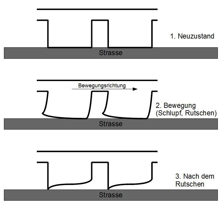

Holger! Geschrieben 22. April 2010 report Geschrieben 22. April 2010 Federbein zu weich? Wirkt da der Kardan rein? Ich vermute mal die Antwort ist simpler. Ist es nicht einfach der Schlupf zwischen Reifen und Strasse, der die Gummiblöcke im Profil unterschiedlich abreibt? Z.B. so wie im Anhang gezeigt. Das auf dem Foto gezeigte Abriebbild ergibt sich dann, wenn der Reifen in Schräglage nach außen rutscht. Zitieren

randy Geschrieben 23. April 2010 report Geschrieben 23. April 2010 Federbein zu weich? Wirkt da der Kardan rein? Ich vermute mal die Antwort ist simpler. Ist es nicht einfach der Schlupf zwischen Reifen und Strasse, der die Gummiblöcke im Profil unterschiedlich abreibt? Z.B. so wie im Anhang gezeigt. Das auf dem Foto gezeigte Abriebbild ergibt sich dann, wenn der Reifen in Schräglage nach außen rutscht. Ich denke auch, dass dies mehr mit dem Schlupf zu tun hat als mit der Zug/Druckstufendämpfung. aber man kann sicherlich aus allem eine "wissenschaft" machen ;-) lgr Zitieren

Gochec Geschrieben 23. April 2010 Autor report Geschrieben 23. April 2010 Die Erklärung mit dem Schlupf finde ich auch logisch, wobei - wie schon geschrieben - die Temperaturen scheinbar doch einen relativ großen Einfluss haben. Im Sommer habe ich keine solche seltsamen "Fähnchen" und Auswaschungen, sondern nur bei deutlich unter 20°C. Ich denke, richtig heftig zeigen sich diese Profilbilder wie im Video nur auf der Rennstrecke. Dort ist es dann auch sinnvoll, das Fahrwerk entsprechend mal anzupassen. Auf der Straße ist meiner Meinung nach erstmal das Gefühl gefragt, ob das Bike schaukelt, bockt, pumpt oder sich sonst irgendwie seltsam verhält - das kann man lernen, außer man ist ein totaler Grobmotoriker. Möchte nicht mal behaupten, dass man mit einem gut eingestellten Fahrwerk um so viel schneller ist, sondern man ist mit der gleichen Geschwindigkeit ganz einfach viel entspannter unterwegs. Was ich in den letzten 15 Jahren gelernt habe: Die Einstellungen aus den Handbüchern sind eingentlich immer Mist - auch bei Triumph! Häufig entscheiden gerade mal 1 oder 2 Klicks bzw. eine winzige 1/8 Umdrehung darüber, obs nur einigermaßen oder richtig gut funktioniert. So mancher würde sich wahrscheinlich wundern , wie easy sich sein Bock fahren ließe, wenn die Schräubchen nur optimal hingedreht sind... HDE Zitieren
Hubraumzwerg Geschrieben 25. April 2010 report Geschrieben 25. April 2010 Federbein zu weich? Wirkt da der Kardan rein? Ich vermute mal die Antwort ist simpler. Ist es nicht einfach der Schlupf zwischen Reifen und Strasse, der die Gummiblöcke im Profil unterschiedlich abreibt? Z.B. so wie im Anhang gezeigt. Das auf dem Foto gezeigte Abriebbild ergibt sich dann, wenn der Reifen in Schräglage nach außen rutscht. Das Bild zeigt es imho ganz gut. Diesen unterschiedlichen Abrieb an der Vorder- und Hinterkante der Profilrillen hab ich sogar an meiner 70 PS Fahrrad mir Tourenreifen.... Ich glaube, das ist normal... Zitieren
