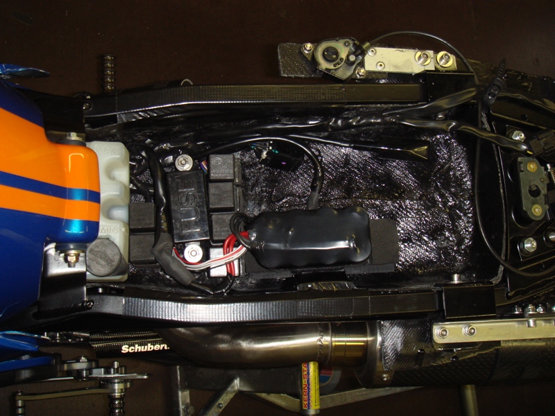

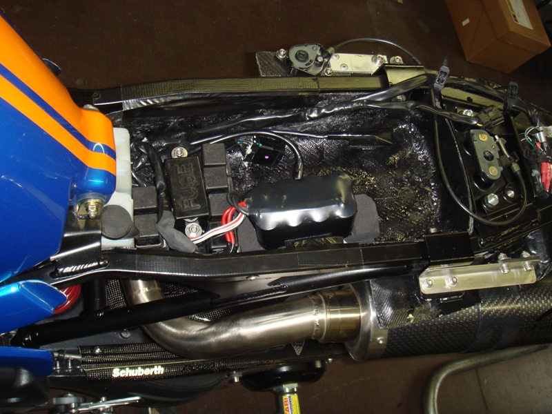

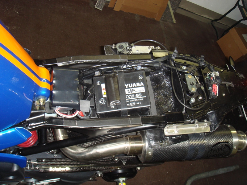

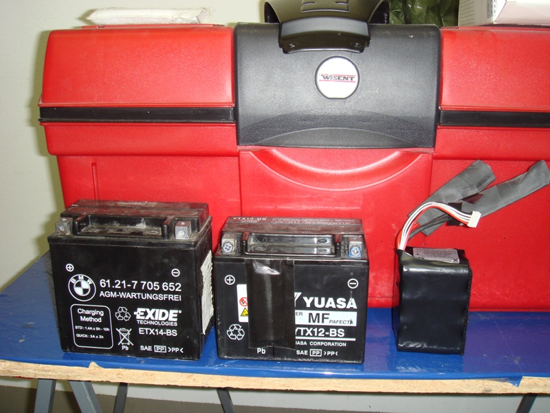

tomm Geschrieben 29. Januar 2010 report Geschrieben 29. Januar 2010 (bearbeitet) Achtung!!!! Dieser Erfahrungsbericht ist für die LiFePo des Jahrgangs 2009. Die neueren z. B. aus der Sammelbestellung von 2011 haben durch eine technische Änderung der Akkuzellen eine zu geringe Startspannung. Dadurch kann es zu Problemen kommen und die Triple ist nicht zu starten. Es wird empfohlen das nächst größere Akku (6,9Ah) zu nehmen. Am besten man fragt bei Modelbaufuchs nach, was für ein Akku am besten zum Moped passt. Alternativer Akku für die Speedy 1050er Bj. 2005 und alle anderen Modelle -Erfahrungsbericht und Umbauanleitung - Da sich mein Originalakku im Jahr 2008 verabschiedet hatte, musste für 2009 ein neuer Akku her. Dabei bin ich dann auf den Tread von Mattol mit dem LiFePo Akku gestoßen. Ein Kollege von mir, der im Modellbau tätig ist hat dann auch die Qualitäten der LiFePo Akkus in Bezug auf hohe Startströme bestätigt. Es wurde noch ein wenig über die erforderliche Leistung des Akkus diskutiert mir folgendem Ergebnis: LiFePo Akku aus dem Modellbau und nicht die von Durbahn. Spannung: 13,2V Ladeschlußspannung: 14,4V Endladeschlussspannung: 8,0V > 10C Strombelastbarkeit: 150 bis 200A mit 20-25C Abmessungen: B=54mm, H=65mm, L=110mm Gewicht: ca. 660g Bezugsquellen: Ich habe das Akku bei Modellbau Fuchs http://shop.strato.d...4s2p_A123_Block bestellt. Die Lieferzeit war ca. eine Woche. Die Hochstromsteckverbindung habe ich bei Lindinger http://shop.lindinge...oducts_id=56141 in Österreich bestellt. Folgende Änderungen habe ich am Akkuanschluss der Speedy machen müssen: Die Originalanschlussfahnen abgelötet und dafür den Stecker des 5,5mm Seckerverbinders angelötet. Dazu benötigt man einen 75W Lötkolben. Die Buchse des 5,5mm Steckverbinder wurden dann an die je 2x4mm² Leitungen für Plus und Minus des Akkus gelötet. Die Befestigung das LiFePo habe ich mir selbstklebendem Klettband aus dem Baumarkt gemacht. Es gibt eins mit dem man Werkzeuge an die Wand hängen kann. Das ist Supersstark und der Kleber klebt wie die Sau. Wer die Arbeit mit den Steckverbinder löten nicht selbst machen kann oder möchte, der kann bei Durbahn ein einbaufertiges LiFEPo Akku kaufen. Getestet wurde wie folgt: Ich habe die Speedy ca. 8 mal gestartet und direkt wieder aus, gestartet und wieder aus. Der Akku ist völlig unbeeindruckt von der Starterei. Auch beim 8ten mal wie beim ersten mal, Anlasser sauber ohne Mühe gedreht. Die Speedy zieht beim Starten 110A, die Spannung geht dabei kurzfristig auf 10 bis 11V zurück. Versuchsweise wurde der Akku auch in meine BMW F800 eingebaut. Diese zieht beim starten 155A, die Spannung geht hier auch auf 10 bis 11 V zurück. Selbst bei den höheren Strömen konnte ich etliche Male starten und auch hier ist der Akku unbeeindruckt. Zusammenfassung: Ich bin bisher ca. 2500KM mit dem Akku unterwegs gewesen. Es gab keinerlei Probleme mit dem LiFePo. Die Vorteile sehe ich vor allem bei der Gewichtsersparnis: 4,5 Kg weniger Gewicht für ca. 140€ ist ein guter Kurs. Das Gewicht mit Carbonteilen sparen würde ca. das 20 fache kosten. Zum Überwintern habe ich den Akku ausgebaut, geladen und nun steht er bei 10°C im Keller und wartet darauf die Speedy wieder starten zu dürfen. An dieser Stelle möchte ich noch dem Mattol, der mich erst auf die Idee mit dem Akku gebracht hat danken. Und nun noch ein paar Bilder, zur Veranschaulichung: Größenvergleich Batterien (BMW F 800, Speedy 1050, LiFePo) Größenvergleich Batterien, eingebaut (Speedy 1050, LiFePo) LiFePo in Speedy 1050 mit Lindinger- Hochstromsteckverbindung Bearbeitet 5. April 2011 von tomm Zitieren

hansdaytona955 Geschrieben 14. September 2011 report Geschrieben 14. September 2011 (bearbeitet) hi ich kann mbf racing und die LIFEPO nur empfehlen nach einem sturz in osl hab ich mir die lima versaut inkl. rotor und am hhr sa das dann leider so aus mit gr hilfe von Ecki und Gert danke nochmal !!!!!!!!!!!!!!!!!!!!!!!!!!!!!!!!!!!!!!!!!!!!!!!!!!!!!!!!!!!!!!!!!!! hab ich die 750ig wieder ans laufen bekommen mich aber entschloßen in zukunft ohne lima zu fahren hier ein paar bilder die LIFEPO hält bei mir 45min unter volllast (und 8x motorstart) OHNE LIMA und ist mit dem ladegärt von mbf racing in ca. 30min komplett aufgeladen ich bin sehr zufrieden mit mbf racing und den produkten das einzige was verbessert werden sollte sind die anschluß kabel v. ladegerät zur steckverbindung aber da ist schon eine lösung gefunden lt. mbf racing - verbaut ist eine 13,2 v 9200mah v2- zum laden habe ich - i charger 208b - manson maas sps 50-2 Bearbeitet 14. September 2011 von hansdaytona955 Zitieren
