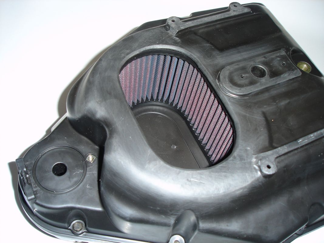

Pavelbronkowski Geschrieben 30. Dezember 2011 report Geschrieben 30. Dezember 2011 (bearbeitet) Hallo auch, ich mal wieder! Ich habe im letzten Jahr mal beobachtet wie hier die 1050er Airboxen fleißig umgebaut wurden. Und als Ergebniss natürlich festgestellt, dass die N-Airbox alles andere als optimal gestaltet ist. Der Luftstrom muss ja einige Umwege gehen bis er an den Trichtern angekommt. diese sollten nach der Strömungslehre ja auch den kleinsten Querschnitt haben!! Mein Ergebniss war, dass die 46 mm Trichter mit rund 4800 mm²Gesamtfläche viel größer sind als der ovale Einlass über dem Luftfilter mit knapp 3900 mm². Der Deckelquerschnitt darüber der den Luftstrom nach hinten umlenkt ist noch kleiner!!! Ich nehme mal an, dies ist ein Kompromiss an Lautstärkevorschriften, da unsere T`s ja von Haus aus ein markantes Ansauggeräusch hervorzaubern! Egal, jedenfalls sieht das Ergebniss meiner Überlegungen so aus: Bin halt mal gespannt,ob das Ansauggeräusch noch halbwegs vertretbar ist. Ich überleg auch noch, ob ich den Boden auf die gleiche Weise befreie!? Der warme Luftstrom vom Kühler wird ja von dem Gummilappen der auf dem Zylinderkopf liegt abgelenkt. Luftmangel hat Sie dann wohl keinen mehr und auch keine Engstellen, nur die Lautstärke wird dann wohl Kriterium werden, deswegen hab ich auch erstmal nur an einer Gebrauchten aus der Bucht gedremelt! mfG Pavelbronkowski Bearbeitet 17. April 2023 von Triplemania Bild aus dem Link eingefügt Zitieren
BlackT Geschrieben 30. Dezember 2011 report Geschrieben 30. Dezember 2011 (bearbeitet) Gibts schon mindestens seit 2005 KLICK und es geht noch besser. Stufe II ist schon länger geplant und die Airbox dazu liegt auch schon im Keller. Das Ansauggeräusch wird ziemlich dominant ... und für das Loch des SLS Ventils gibt es übrigens von Triumph ein originales Teil zum Verschließen Teilenummer T2201761 (Bild, Teil #19) Bearbeitet 30. Dezember 2011 von BlackT Zitieren
Pavelbronkowski Geschrieben 30. Dezember 2011 Autor report Geschrieben 30. Dezember 2011 (bearbeitet) Gibts schon mindestens seit 2005 KLICK und es geht noch besser. Stufe II ist schon länger geplant und die Airbox dazu liegt auch schon im Keller Na war irgendwie klar, dass der Gedanke schon einmal gesponnen wurde!! Soweit zurück habe ich natürlich nicht gesucht. Meine Tona hat original kein SLS, somit habe ich den Stopfen bereits auch schon an der Original Airbox. Was hälst du von dem zweiten Loch im Boden? Zu große Gefahr, dass Sie Warmluft vom Kühler abbekommt oder nicht? mfG Pavelbronkowski Bearbeitet 30. Dezember 2011 von Pavelbronkowski Zitieren
BlackT Geschrieben 30. Dezember 2011 report Geschrieben 30. Dezember 2011 Was hälst du von dem zweiten Loch im Boden? Zu große Gefahr, dass Sie Warmluft vom Kühler abbekommt oder nicht? Habe ich mir auch schon überlegt. Die Luft, die jetzt nur oben angesaugt wird, ist ohnehin schon warme von über dem Motor. Während der Fahrt spült sicher Fahrtwind das meiste weg, schlimmer wirds also vermutlich nicht mit einem zweiten Loch. Bei der Daytona ist der Spüleffekt natürlich nicht so ausgeprägt, wie bei der nackten Speedy. Die Lösung an sich ist aber noch nicht 100% optimal, da der Filter in der Airbox recht viel von deren Gesamtvolumen einnimmt. Deshalb bin ich an der "Stage II Airbox" dran ... Zitieren

Triplemania Geschrieben 31. Dezember 2011 report Geschrieben 31. Dezember 2011 (bearbeitet) @ PAverlbronski: Der Schwarztee hat Dir ja schon das wesentliche dazu geschrieben. Noch ein Klecks Senf von mir: Mit der großen Öffnung und einem K&N hört man den Motor sehr deutlich atmen, auch während der Fahrt. Zum TüV habe ich mich damit schon nicht mehr getraut. Dafür stecke ich dann entweder einen Serienfilter rein (schon deutlich leiser), oder gleich eine originale Airbox. Weitere Optimierungsmöglichkeiten: - Trichter in der Airbox, z.B. wie hier beschrieben (davon hab ich sogar noch drei Stück "übrig")? - Volumen weiter vergrößern? --- Entweder mit der Tuningidee vom Bodensee (Filter nach außen legen) und/oder --- den oberen Airboxdeckel vergrößern: Bei ausgebautem SLS den vorhandenden Platz für die Airbos nutzen. Die letzte Idee beschäftigt mich schon länger, ist (für meine Verhältnisse) aber nur ziemlich aufwändig umzusetzen. Es braucht eigentlich ein komplett (selbst gemachtes) neues Oberteil für die Airbox. Entweder mit cfk oder gfk-Panscherei oder in Spritzguss. Vielleicht setzt das ja jemand anders in diesem Winter um? Ich muss erst mal meine Vorderradbremse umbauen (die liegt hier schon geschlagene fünf Jahre rum und fängt bald an zu schimmeln.) Wenn Du in der Sache weiter kommst, bitte hier berichten Bearbeitet 31. Dezember 2011 von Triplemania Zitieren

Pavelbronkowski Geschrieben 31. Dezember 2011 Autor report Geschrieben 31. Dezember 2011 (bearbeitet) Hi, das ist genau der Thread, den ich suche werde fleißig weiterlesen Dann Herzlich willkommen. Wir brauchen aber Input, gelle. Nicht nur mitlesen! Die Lösung an sich ist aber noch nicht 100% optimal, da der Filter in der Airbox recht viel von deren Gesamtvolumen einnimmt. Deshalb bin ich an der "Stage II Airbox" dran ... Tja wie sieht die ideale "Stage II" denn wohl aus!!! Das was ich jetzt habe ist die Fauleleutelösung bzw. aus dem gegebenen das beste machen. Ideal wäre wohl so umbauen das man die freien Rahmendreiecke am Lenkkopf direkt nutzt. Meine Idee wäre ähnlich den 1050er Umbauten links und rechts dreieckige Einlässe und einen Flachfilter stehend im vorderen Drittel damit genug Beruhigungraum bleibt Alternativ nen Einlass von Unten - ist aber wohl nur was für die Daytona, weil da die Trennung der Warmluft durch den Wasserkühler zur Airbox wohl besser funktioniert Also die Lösung links hatte ich auch erst probiert. Da der KN Luftfilter einen wesentlich größeren Innendurchmesser hat als der Originale wollte ich zuerst nur den Deckel entfernen, um danach das ovale Loch so zu weiten das das Verhältniss der Flächenquerschnitte passt. Sah aber nach dem Warmbiegeversuch mit Heissluftfön so aus, dass ich dann doch ausgeschnitten habe um alternativ ein Kupferblech dann zum passenden Einlasstrichter zu biegen, dengeln ....... mfG Pavelbronkowski Bearbeitet 31. Dezember 2011 von Pavelbronkowski Zitieren
eltron Geschrieben 1. Januar 2012 report Geschrieben 1. Januar 2012 Ja das dickwandige PP ist nicht leicht zu formen. Da muss man lange mit nicht zu großer Hitze mit dem Fön draufhalten. Bei zu viel Hitze bekommt die Oberfläche schnell blasen...und der Untergrund ist noch nicht weich genug das man das Formen kann....aber es geht Die Blasen kann man aber rel. leicht dann wieder mit groben Schleifpapier glätten. Zur Öffnungsfläche: Keine Ahnung wo du die Aussage mit den Gesamtflächen der Drosselklappen < Lufteintritt Airbox her hast. Es saugt ja immer nur ein Zylinder gleichzeitig an... Aus der Erfahrung mit meinem Umbau kann ich dir aber sagen, dass trotz des größerem Einlasses bei meiner Box kein Quantensprung an Leistung raus kam. Daher glaube ich nicht, dass die weitere Vergrößerung noch einen messbaren Effekt hat. Zitieren
Pavelbronkowski Geschrieben 3. Januar 2012 Autor report Geschrieben 3. Januar 2012 (bearbeitet) Keine Ahnung wo du die Aussage mit den Gesamtflächen der Drosselklappen < Lufteintritt Airbox her hast. Es saugt ja immer nur ein Zylinder gleichzeitig an... Aus der Erfahrung mit meinem Umbau kann ich dir aber sagen, dass trotz des größerem Einlasses bei meiner Box kein Quantensprung an Leistung raus kam. Daher glaube ich nicht, dass die weitere Vergrößerung noch einen messbaren Effekt hat. Ich denke da anders: Mein Motor hat seine Höchstleistung bei um die 10000 U/min! Das heisst, dass er 167 mal in der Sekunde jede zweite Umdrehung knapp einen Liter Luft ansaugt, sind ziemlich genau 80 Liter pro Sekunde. Die Engstellen sind die Trichter! Daran wird sich auch nichts ändern. Dort wird der Luftstrom auf teilweise Überschall beschleunigt um dem Volumen gerecht zu werden. Das Ergebniss aufgrund der Airbox wird aber ein konstanter, leicht pulsierender Luftzug sein der durch die Öffnung in die Airbox geht. Und diesem Luftzug wollen wir den Weg so leicht und unkompliziert machen wie es nur geht, in dem wir Querschnittsverhältnisse so gestalten, dass die Durchflussgeschwindigkeit so klein bleibt wie nur möglich! mfG Pavelbronkowski Bearbeitet 15. Februar 2012 von Pavelbronkowski Zitieren
Pavelbronkowski Geschrieben 10. Januar 2012 Autor report Geschrieben 10. Januar 2012 (bearbeitet) @ PAverlbronski Weitere Optimierungsmöglichkeiten: - Trichter in der Airbox, z.B. wie hier beschrieben (davon hab ich sogar noch drei Stück "übrig")? - Volumen weiter vergrößern? --- Entweder mit der Tuningidee vom Bodensee (Filter nach außen legen) und/oder --- den oberen Airboxdeckel vergrößern: Bei ausgebautem SLS den vorhandenden Platz für die Airbos nutzen. Ok, ich noch mal Ich habe mich am WE hingesetzt und habe meiner Airbox nen richtigen Einlass verpasst. Sprich:Nach dem Trichteroptimierungsprinzip meinem ausgeschnittenen Loch einen gediegenen ovalen Trichter verpasst,den ich aus einer Kunststoffplatte mit Heissluft geformt habe, und oben aufgeklebt habe - Bilder folgen noch, versprochen! Jetzt zur eigentlichen Frage: Das mit den alternativen Trichtern zum aufstecken ist mir auch klar. Der angesaugte Luftstrom soll wesentlich optimaler beschleunigt werden durch die Form! Doch: Eine Verlängerung des Ansaugweges ist doch auch immer ein Eingriff in das Drehmomentverhalten des Motors. Ich befürchte, dass diese Änderung die ja meines Wissens immer nur an der Speed Triple hier beschrieben wurde sich negativ auf die Endleistung auswirkt, weil Endleistung früher erreicht wird und der "Drehzahlvorteil" der Daytona damit geschmälert wird. Kann da jemand Erfahrungen weitergeben? mfG Pavelbronkowski Bearbeitet 29. Januar 2012 von Pavelbronkowski Zitieren
