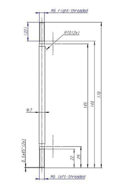

andrebirk Geschrieben 19. Juni 2013 Autor report Geschrieben 19. Juni 2013 so sollte die Stange sein, und ja ,die Hebel zueinander sollten 90 Grad haben damit da kein Zug oder Druck auf die Schaltwelle kommt ;-) Gruß Zitieren

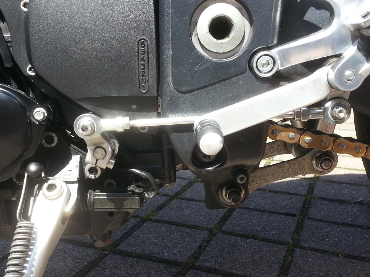

Triple/one Geschrieben 23. Juni 2013 report Geschrieben 23. Juni 2013 Hallo So Nachdem ich von " gelbeRS " so schnell eine Top Schaltstange bekommen habe, hier mal ein Bild, wie das jetzt mit den Gelenkköpfen ausschaut. Absolut kein Spiel mehr und das Schalten geht nur noch klack,klack,klack einfach Geil. Grüßle Zitieren

Triple/one Geschrieben 25. Juni 2013 report Geschrieben 25. Juni 2013 (bearbeitet) Hallo Triple One, wo hast du denn jetzt die Gelenkköpfe her? Eventuell mit Bestellnr. und Kostenpunkt. Hat sich der Schaltvorgang echt so verbessert??????? Grüße mb Servus Die Gelenkköpfe hab ich bei norelem bestellt.Leider verkaufen die nicht an Privat Personen.Aber weil ich so nett gefragt habe, machten die eine Ausnahme. Die Köpfe gibts aber auch woanders.Zum Beispiel hier.http://www.sturm-kugellager.de/gelenkkoepfe-shop-STBTSFC.php4 Zum Schalten.Die Schaltung ist jetzt Spielfrei und es schaltet sich wirklich um Welten besser.Es ist fast so, als ob da jetzt eine klick rast funktion wäre.Absolut sauber zu schalten jetzt. Wie schon gesagt, kann ich es nur jedem Empfehlen der probleme beim Schalten hat. PS: Beim Bestellen drauf achten.Man benötigt ein Gelenkkopf Links und einen Rechtsgewinde. Grüßle Bearbeitet 25. Juni 2013 von Triple/one Zitieren

TomE Geschrieben 15. Juli 2013 report Geschrieben 15. Juli 2013 Ich hab die längere Stange von gelbeRS (wirklich angenehmer Kontakt übrigens), das Ergebnis ist wirklich toll. Wenn man allerdings die anderen Gelenkköpfe einbaut reicht auch die originale Schaltstange um den Hebel auf 90° zu stellen, nachdem die Gelenkköpfe länger sind als die originalen. Bei den anderen Gelenkköpfen braucht ihr auch die Schrauben zur Befestigung, außerdem braucht ihr noch Unterlegscheiben/kl. Distanzen, weil sonst die Schaltstange am Rahmen streift (falls wer Lust kriegt das alles nachzubasteln, die Gelenkköpfe gibt es nicht all zu teuer beim Kartzubehör). MfG Tom Zitieren
