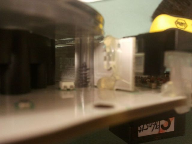

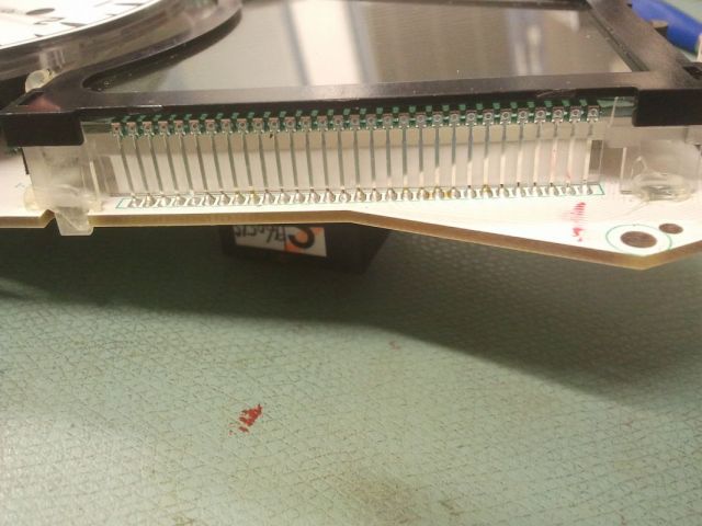

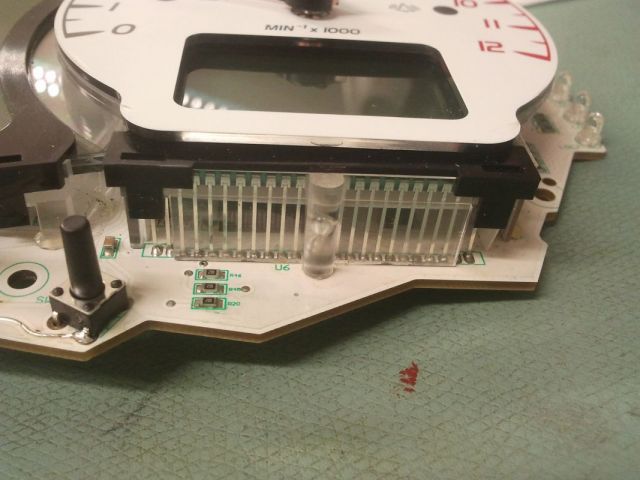

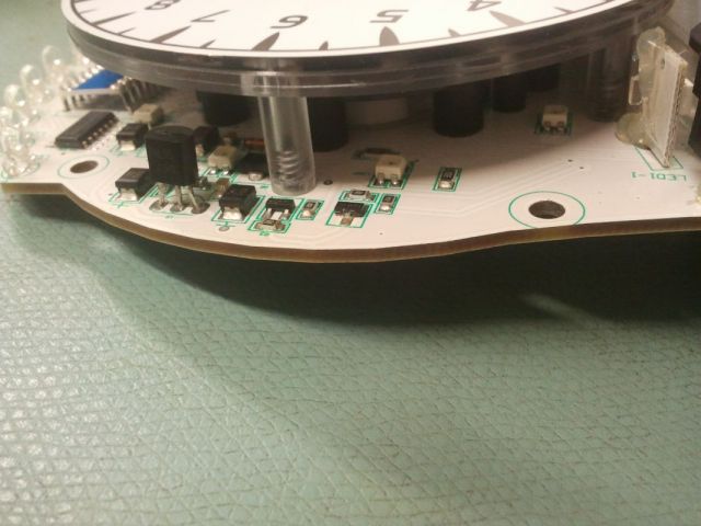

marco-117 Geschrieben 22. November 2013 Autor report Geschrieben 22. November 2013 Ich habe mir das genau angesehen und Bilder in meinerr Galerie veröffentlicht. http://www.t5net-forum.de/forum/index.php?app=gallery&album=3947 Für den Tasuch müssen beiden Displays ausgelötet werden. Jedes Display hat gschätzte 20 Pins. Das ist durchaus möglich, aber ich vertraue nicht wirklich auf die Qualität der Leiterpaltte..... Die Kupferpads sind schnell abgerissen.... Dazu kommt noch, das die Drehzahlanzeige Demontiert werden muss und dafür muss die Tachonadel ab..... Die zu Tauschenden LEDS sind einmal auf der Hauptplatine verteilt und einmal auf kleinen Platinen angebracht. Diese kleinen Platinen sind dann auf der Hauptplatine aufgelötet und verklebt. Die Displays und das Tachoblatt sind extrem empfindlich. Eine Falsche Bewegung wird schnell mit bleibenden sichtbaren Schäden bestraft. Eine Tausch der Beleuchtung werde ich daher nicht vornehmen, ich will nicht für einen defekten Tacho verantwortlich sein. Ein neuer ist nämlich nicht billig...
