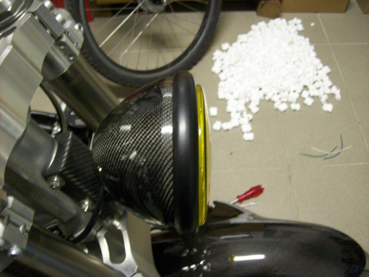

Schiller Geschrieben 14. Januar 2014 report Geschrieben 14. Januar 2014 (bearbeitet) nabend 5 3/4 Zoll-Bates Scheinwerfer rahmenfest mit Eigenbaucarbonhalter Bearbeitet 14. Januar 2014 von Schiller Zitieren
DerMajo Geschrieben 15. Januar 2014 report Geschrieben 15. Januar 2014 (bearbeitet) Das sieht echt gut aus. Ich mein nicht das Carbon oder so. Ich find einfach nur, dass die Gabel dadurch schön clean aussieht. Sowas nur Lenkerfest wäre perfekt für meine Bedürfnisse Aber da ich kein Selbstbastler bin, muss ich mich wohl mit Gabelklemmen/-schellen abgeben Bearbeitet 15. Januar 2014 von DerMajo Zitieren
