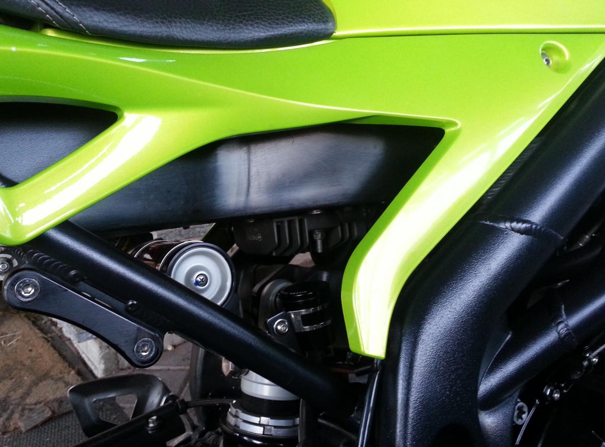

Triple/one Geschrieben 7. April 2014 report Geschrieben 7. April 2014 (bearbeitet) Servus Ich hab meinen hier. Zugegeben die Schrauben sind etwas zu lang. Der Compufire liegt noch im Keller, aber der sollte eigentlich auch an diese Stelle passen. Genug Luft ist noch. Ich habe diese beiden Plasticknasen, wo als Führung für den Original Ausgleichsbehälter gedient haben, mit dem Cuttermesser weggeschnitten. Dann ist die Auflagefläche fast Plan. Grüßle Bearbeitet 7. April 2014 von Triple/one Zitieren

Triple/one Geschrieben 7. April 2014 report Geschrieben 7. April 2014 Hi Björn Bei der 955er ist dort mehr Platz. Bei den 1050ern passt er da nicht hin. Weiß jetzt natürlich nicht, ob er eine 955er gemeint hat, aber er schrieb ja im 1050er Tread. Daher vermute ich, das er selbige meint. Grüßle Zitieren

Triple/one Geschrieben 7. April 2014 report Geschrieben 7. April 2014 (bearbeitet) @ Triple/One: das könnte dort mit dem CompuFire aber echt eng werden. Die Kühlrippen des CF bauen deutlich höher als die des Originalen / eines Mosfet Reglers!!! Besten Dank und guten Start in die Woche! VG Chris Hi Chris Hab den Compufire gerade mal drann gehalten. Passt genau drunter. Problem ist nur, das zum Bohren der Löcher und verschrauben usw, der Ausgleichsbehälter und das Kabelgewurschtel nebst Sicherungshalter raus muss. Grüßle Bearbeitet 7. April 2014 von Triple/one Zitieren
