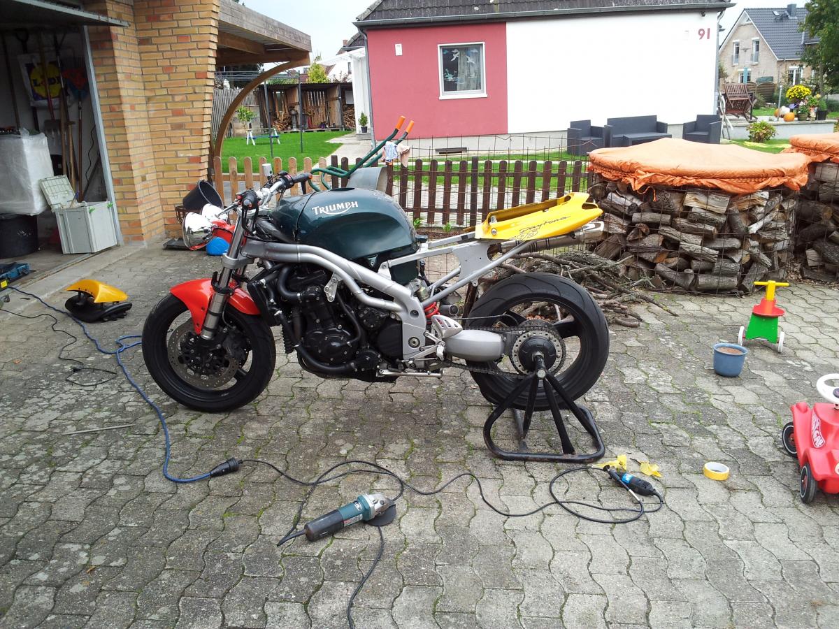

Schiller Geschrieben 17. Oktober 2014 report Geschrieben 17. Oktober 2014 (bearbeitet) moin Welche Nachteile sind zu erwarten, wenn man den kleinen Kühlerkreislauf brückt? - langsameres Erwärmen des Kühlmittels und somit langsameres Erreichen der Motorbetriebstemperatur mit mgl.weise höherem Verschleiß? Hintergrund: Für fibumbas Umbau der alten T509 würden wir gerne noch etwas Platz unter der Tanknose gewinnen. Da befindet sich ja bekanntlich der Thermostat und der Kühlwassereinlaß. Die Gedankenspiele gehen momentan in die Richtung den Thermostaten zu eliminieren und den kleinen Kühlerkreislauf zu brücken. Des Weiteren Einbau eines Wasserkühlers ab 2002 mit integriertem Kühlwassereinlaufstutzen. Somit könnte man auf das ganze Schlauchgeraffel unter der Nose verzichten... Was raten die Experten? Kleinen Kühlkreislauf unbedingt beibehalten? Hab bei ner I-Net Recherche bisher nur diesen Hinweis gefunden. Kleiner Kühlkreislauf für spannungsfreies Erwärmen von Motorblock u. Zylinderkopf. Weiterhin würden wir aus optischen Gründen gerne den Daytona-Ölkühler entfernen. Soweit ich mich erinnern kann, fährt Mattol schon einige Zeit ohne Ölkühler. In fibumbas Triple steckt ein Daytona-Motor. Das Mopped soll nicht auf dem Kringel bewegt werden. Bevorzugte Fahrweise ist der gemütliche Landstraßenritt mit kurzen knackigen Zwischensprints. Ist der thermische Haushalt gefährdet od. können die modernen Öle schon a bisserl was ab? Das die Ölkühleranschlüsse im Falle eines Falles gebrückt und nicht verschlossen werden müssen, habe ich noch auf dem Zettel. Über mein Motogadget laß ich bei meinem 1050er Block mit kleinem Ölkühler immer die Öltemperatur mit Sensor in der Ölwanne anzeigen. Mehr als 80°C habe ich das selten in der Anzeige. Der Ölkühler der 1050er scheint nicht ohne Grund verkleinert worden zu sein... Bearbeitet 17. Oktober 2014 von Schiller Zitieren

Schiller Geschrieben 25. Oktober 2014 Autor report Geschrieben 25. Oktober 2014 (bearbeitet) moin Anruf bei Q-Bike HH ergab keine neuen Informationen... Es gibt weder zum Brücken des kleinen Kreislaufs noch zum Entfall des Ölkühlers Erfahrungswerte. Wir bleiben dran P.S. Habe in meiner Bildersammlung ne umgebaute t509 mit zusammengeschnittenem 509 Heck in schwarz + Union-Jack Tank, dazu ne Tussi und alte Traktoren mit auf dem Bild Bei dem Mopped ist auch kein Ölkühler verbaut. Habe leider den Bildnamen geändert und finde deshalb nicht mehr den Ursprungsbeitrag im I-Net zwecks verlinken... Das Mopped hatten wir hier auch schon. Vielleicht kann ja mal jemand aushelfen und die Quelle verlinken. schon gefunden.... Bearbeitet 25. Oktober 2014 von Schiller Zitieren
