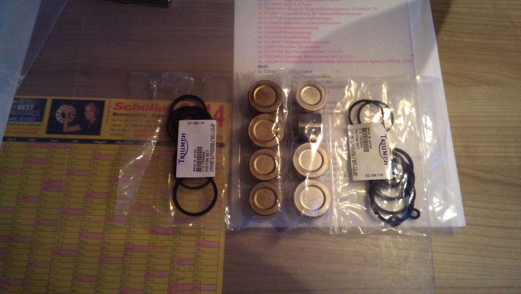

starfighter1967 Geschrieben 2. November 2014 report Geschrieben 2. November 2014 (bearbeitet) Hallo Achim woher waren denn die grauen? Ich vermute das sind die von HH-Racetech die schon als DLC angeboten werden? Wenn ich bei T bestellt habe bekam ich bisher immer die goldenen geliefert. Und genau die goldenen bekomme ich auch von Nissin im Zubehör... @corsair: Du hast axiale Sättel, dürften auch Nissin sein. Die der Speed Triple ab 05 sind radiale..... Was die Kolben angeht müsstest Du auch erst mal messen, kann sein das die der 675er nicht passen, da bin ich auch überfragt Bearbeitet 2. November 2014 von starfighter1967 Zitieren

starfighter1967 Geschrieben 2. November 2014 report Geschrieben 2. November 2014 (bearbeitet) Das ist ja mal wieder seltsam. Die haben alle die gleiche Bestellnummer und ich habe bisher immer goldene erhalten wenn ich die bestellt habe. Lässt ja fast vermuten das als Ersatzteil von Triumph noch weiterhin die "alten" verkauft werden, wenn es denn so ist das Ihr die Kolben aus gebrauchten Sättel genommen habt? Das wäre ja der Hammer, zumal das ja bedeuten würde das man sollte man die Kolben für ne Daytona 675 bestellen würde , wieder die goldenen alten bekäme. Oder T hat erst vor kurzem umgestellt. @ Triplemania: auch in die axiale Sprintzangen? Ich glaube das sind andere Zangen als an unserern 955er, oder täusche ich mich da? dass die Kolben in den radialen Nissin passen weiss ich, mir geht es um die axialen Nissin Bearbeitet 2. November 2014 von starfighter1967 Zitieren

starfighter1967 Geschrieben 2. November 2014 report Geschrieben 2. November 2014 (bearbeitet) Also die goldenen hatte die Nr. T2020244 und sind für die 955er Nissin. Die T2020465 sind für die Speedy mit den Nissin Zangen und 675er Daytona sowie Street R mit den geteilten Bremssättel, die T2020465 welche ich geliefert bekommen habe waren ebenso gold. Dann gibt es die T2021222, das sind die von den Nissin Monozangen, die waren wenn ich das recht in Erinnerung habe eben auch in gold. Das ist ja das was mich verwundert. Ich hatte von T noch kein grauen geliefert bekommen wen ich die als Ersatz bestellt habe. Wie gesagt bei den Mono´s bin ich nicht mehr sicher, aber soweit ich weiß waren die auch gold. habe mal Eifelfighter angeschrieben der weiss das sicherlich auch noch. Ich meine er hatte sich damals nämlich auch gewundert. Zwar waren auch 2 dunklere dabei aber im Prnuzip meine ich die sahen genauso aus wie die der 1050er, da sind ja auch helle und dunkle im Pack....Schade das ich die da nicht fotografiert hatte PS.: Eifelfighter hat sich schon gemeldet und meine Angabe bestätigt, die Kolben der 675er Daytona(Mono) waren auch gold wobei 2 Stck etwas heller waren also Quasi wie die hier : Bearbeitet 2. November 2014 von starfighter1967 Zitieren
