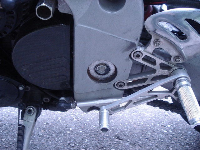

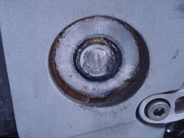

Heute beim Durchladen macht es plötzlich einen Knall ("Peng!"), ein Ruck geht durch das ganze Mopped und irgendwas ballert es von rechts gegen meinen linken Fuß.
Schadensbild:
War seit 4.000km eingebaut. Montage trotz Alu nach normalen Anzugsmomenten. Ist für das Gewinde ja ein Witz.
Klar, jetzt kommt erstmal der Originalbolzen aus Stahl wieder rein. Bleibt nur die Frage woran es lag:

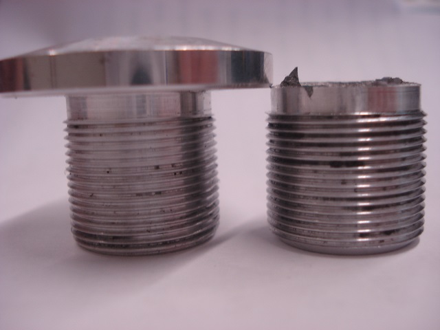

So, heute mal den Schaden näher begutachtet.
Das abgebrochene Stück habe ich dann mal gegen ein anderes Alu-Exemplar gehalten. Verdächtige Stelle, ne? :flirt:

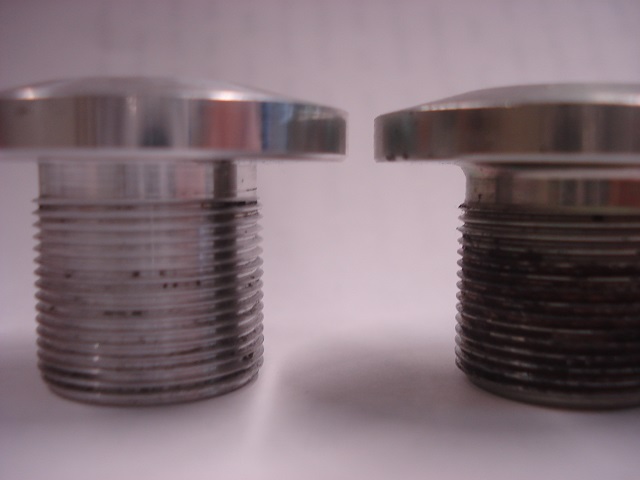

Und wenn man den Alu- mal gegen den originalen Stahlbolzen hält, erkennt man auch eindeutige Unterschiede: (links Alu, rechts original aus Stahl):
Fazit: Schaut mal bei Euch nach, wie die Geometrie bei Euren Vitrinenteilen geformt ist. Sollte ja kein Problem sein, die Teile sind ja eh nicht eingebaut, weil nicht zugelassen. :gash:
Bearbeitet von SiRoBo
Kein Freistich und gedrehtes Teil statt gerollt bzw. geschmiedet. Kerbwirkung. Da wird der Hase im Pfeffer liegen. Dann noch die Querbelastung durch den Bursig, da stehen mehr als die 200 Kg an wenn das beim Aufbocken oben ankommt und einrastet.
Das Gewinde seh ich nicht als primäres Problem, eher die scharfe Kante - Rübe ab. Kann auch der Sonnenkönig Louis bestätigen. Fühlt man eigntich schon beim hin schauen ...
(Leider, oder zum Glück, hab ich meine Vitrinen-Teile noch nicht erhalten, geschweige denn eingebaut. Hat sich so erstmal auch erledigt ...)

Ein Freistich ist eine gezielte Vertiefung, meist für Gewindeausläufe. Wird aber auch gerne dafür genutzt, daß der Werkstoff an gefährdeten Stellen (wie Ecken) gezielt entlastet wird. Der Kraftfluß geht dann um den "gefährdeten Querschnitt" drumherum. Kann man ganz gut auf dem ersten Bild hier erkennen, wo die Vertiefung "Entlastungskerbe" heißt.
Siehe SiRoBo
@SiRoBo
Wenn ich das auf den Bildern oben richtig erkenne, ist das Teil erst stetig weiter eingerissen, bevor der Rest mit einem Mal abgerissen ist - richtig?
Wechsel auf Alu mit so einem engen Radius - mutig. :whistle:
Bearbeitet von Dummy
Ja, klar war das die Kerbwirkung. :nod:
Ich glaube nicht, dass der Ständer auch nur einen winzigen Teil zum Bruch beigetragen hat.
So sicher bin ich mir da nicht. Unten am Bruch ging der Riss schubspannungskontrolliert unter 45° nach innen. Der Rest dann normalspannungskontrolliert. Beides mehr oder weniger instabil ausgebreitet. Hörte man ja auch am "Peng". :wink:
