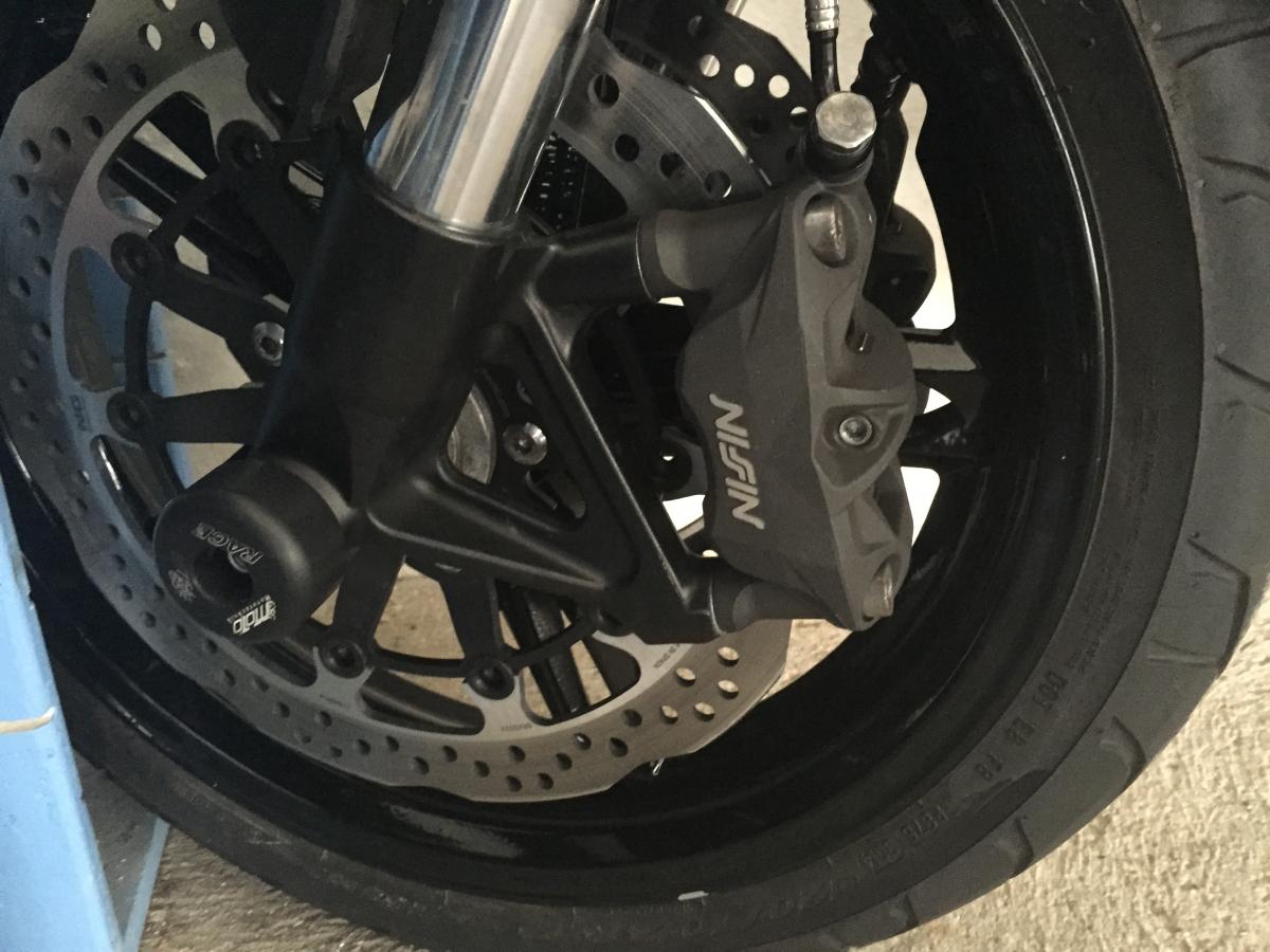

Hanya Geschrieben 20. Juli 2015 report Teilen Geschrieben 20. Juli 2015 Hi Leute! Weiß einer ob das Offset der Bremszangen der Daytona 2010 an ner Speed Triple 2007 passt. Der Lochabstand würde passen aber das Offset??? Im Voraus schon mal vielen Dank! Hanya Zitieren Link zu diesem Kommentar Auf anderen Seiten teilen Mehr Optionen zum Teilen...
schmidei Geschrieben 20. Juli 2015 report Teilen Geschrieben 20. Juli 2015 http://www.t5net-forum.de/forum/index.php?showtopic=95325#entry942348 Zitieren Link zu diesem Kommentar Auf anderen Seiten teilen Mehr Optionen zum Teilen...
Hanya Geschrieben 20. Juli 2015 Autor report Teilen Geschrieben 20. Juli 2015 Danke Schmidei. Den hatte ich schon durch. Das sind aber schwarze Monobock von Nissin. Da bin ich mir nicht sicher.... Deshalb hab ich nen neuen aufgemacht. Und ob man die mit Spacer eingetragen bekommt auch nicht... Hoffe ich stell mich bei dem Thema nicht zuuuu duselig an.... Gesendet von iPhone mit Tapatalk Zitieren Link zu diesem Kommentar Auf anderen Seiten teilen Mehr Optionen zum Teilen...
schmidei Geschrieben 20. Juli 2015 report Teilen Geschrieben 20. Juli 2015 Die 2010-er meinst Du jetzt mit schwarz? Kann Dir der Anbieter das Offset nicht messen? Zitieren Link zu diesem Kommentar Auf anderen Seiten teilen Mehr Optionen zum Teilen...
Hanya Geschrieben 20. Juli 2015 Autor report Teilen Geschrieben 20. Juli 2015 Ah jetzt ja ich Held das wär ne Maßnahme. Hab nur das Problem das ich gerade im Ausland bin und meine nicht messen kann. Du hast die nicht zufällig auf der Pfanne? DANKE schon mal vorab und das nächste Bier wenn wir uns treffen geht auf mich (auch gern Kaffee)! Zitieren Link zu diesem Kommentar Auf anderen Seiten teilen Mehr Optionen zum Teilen...
schmidei Geschrieben 20. Juli 2015 report Teilen Geschrieben 20. Juli 2015 Ich hab Brembos, sorry. Zitieren Link zu diesem Kommentar Auf anderen Seiten teilen Mehr Optionen zum Teilen...
Hanya Geschrieben 20. Juli 2015 Autor report Teilen Geschrieben 20. Juli 2015 Trotzdem Thx! Zitieren Link zu diesem Kommentar Auf anderen Seiten teilen Mehr Optionen zum Teilen...
Sandie Geschrieben 20. Juli 2015 report Teilen Geschrieben 20. Juli 2015 Ohne Garantie: 108er Lochabstand / 22,5 Offset Zitieren Link zu diesem Kommentar Auf anderen Seiten teilen Mehr Optionen zum Teilen...
Hanya Geschrieben 20. Juli 2015 Autor report Teilen Geschrieben 20. Juli 2015 Danke Sandie! Gesendet von iPhone mit Tapatalk Zitieren Link zu diesem Kommentar Auf anderen Seiten teilen Mehr Optionen zum Teilen...
Hanya Geschrieben 21. Juli 2015 Autor report Teilen Geschrieben 21. Juli 2015 So sind gekauft. Ich werde berichten... Gesendet von iPad mit Tapatalk Zitieren Link zu diesem Kommentar Auf anderen Seiten teilen Mehr Optionen zum Teilen...
schmidei Geschrieben 21. Juli 2015 report Teilen Geschrieben 21. Juli 2015 Bin gespannt.. Zitieren Link zu diesem Kommentar Auf anderen Seiten teilen Mehr Optionen zum Teilen...

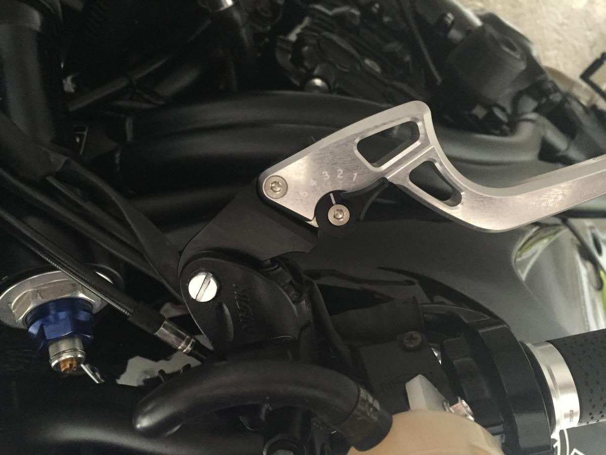

Hanya Geschrieben 16. August 2015 Autor report Teilen Geschrieben 16. August 2015 So Bremszangen, Pumpe und neue Leitung sind montiert. TÜV wurde erteilt und wird nächste Woche mit dem Rest eingetragen. Gesendet von iPhone mit Tapatalk Probefahrt, Testbericht und Bilder folgen! Gesendet von iPhone mit Tapatalk Zitieren Link zu diesem Kommentar Auf anderen Seiten teilen Mehr Optionen zum Teilen...
Hanya Geschrieben 20. August 2015 Autor report Teilen Geschrieben 20. August 2015 So die erste fahrt war super. Bremspump knackig und sehr brachial. Alles passt. Bilder folgen. Zitieren Link zu diesem Kommentar Auf anderen Seiten teilen Mehr Optionen zum Teilen...
Hanya Geschrieben 25. August 2015 Autor report Teilen Geschrieben 25. August 2015 So die erste große Ausfahrt ist vorbei. Und ich muß sagen.... Mega super! Knackiger und sehr brachialer Bremspunkt. Bin voll zufrieden!!! Bei Fragen einfach ne PM. Bei mir ist schon alles eingetragen. Gruß Hanya Zitieren Link zu diesem Kommentar Auf anderen Seiten teilen Mehr Optionen zum Teilen...
BlackT Geschrieben 25. August 2015 report Teilen Geschrieben 25. August 2015 Bei Fragen einfach ne PM. Bei mir ist schon alles eingetragen.Komm schon, so macht das keinen Sinn. Wer gackert, muss auch legen Jetzt mach dir doch die Mühe und schreib hier rein, was und wie du umgebaut hast, was für eine Eintragung nötig war. Ansonsten ist der Fred hier sowas von Nullinformation und könnte eigentlich gleich wieder ausgeblendet werden. Ein Eintrag in den FAQ wird dir sicher sein Zitieren Link zu diesem Kommentar Auf anderen Seiten teilen Mehr Optionen zum Teilen...
Hanya Geschrieben 25. August 2015 Autor report Teilen Geschrieben 25. August 2015 (bearbeitet) So nach den "Ermunterungen" von BlackT hier nun der genaue Ablauf! Ich hatte mir neue Bremsscheiben gekauft (wollte die mal testen und der schwarze Stern passte besser). Nach dem eh der 40.000 Kundendienst anstand also zum Schrauber. Der meinte das Problem mit der Bremse vorne sei bekannt (ok das wusste ich) aber nicht was die neuen Bremskolben kosten sollten.... *shock*! Also auf die Suche. Hier im Forum hab ich dann ein paar SCHWARZE, Monoblockbremssättel + der Bremspumpe der Dayton 2010 ergattert. So weit so gut. Diese wurden dem Schrauber überreicht, der meinte kein Ding, ABER die Bremsleitungen von vorher so wie die der Daytona (waren dabei) passen nicht. Also noch ein paar neue Bremsleitungen. Und tada!!! War anscheinend alles Plug and Play (laut Schrauber). Warum ich das dieses mal nicht selber gemacht habe... Ich war geschäftlich länger im Ausland und wollte danach fahren. Kann man das selber. Ich denke wer seine Bremsen selber entlüften kann, der sollte das ohne Probleme hinbekommen. Hier noch 2 Bilder: Für den TÜV hab ich keine weiteren Unterlagen gebraucht. Was mir gerade auffällt, der hat die Bremspumpe und die Bremssättel nicht mal eingetragen. Morgen gleich mal nachfragen. So hoffe das ist nun etwas genauer. @ BlackT hab ich was vergessen? Gruß Hanya P.S.: Ohhh ganz vergessen, neue Hebelchen gab es auch gleich ;) Bearbeitet 25. August 2015 von Hanya Zitieren Link zu diesem Kommentar Auf anderen Seiten teilen Mehr Optionen zum Teilen...
