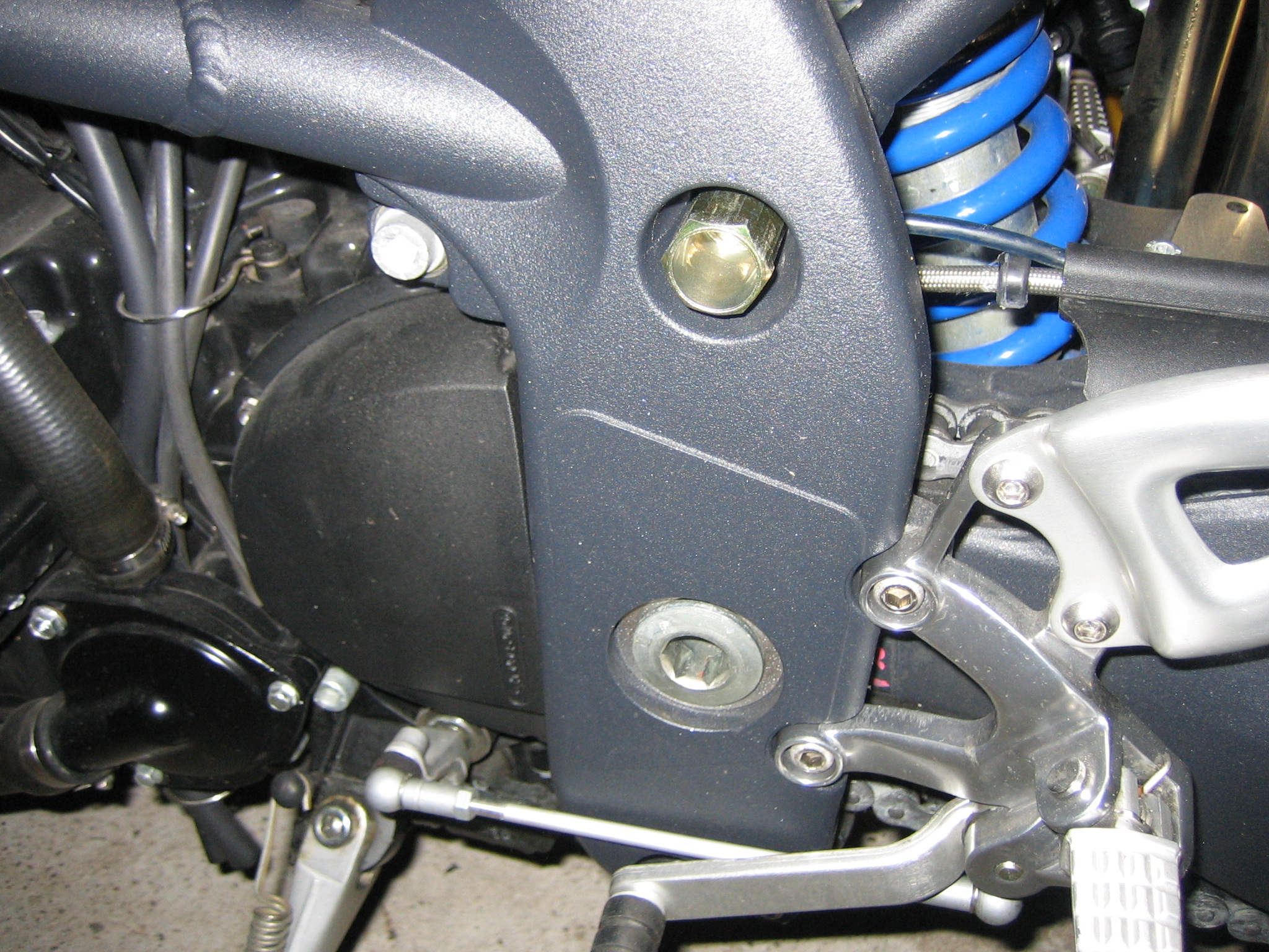

    Bursig-Zentralständer @515NJ
    Bei der NJ kommt die Hülse an die Heckrahmenaufnahme und der Dorn steckt unten in der Schwinge:
    1 Punkt
    Bei der 595N und auch bei der 1050iger bis 2010? Kommt die Buchse an die Stelle (Motorhalterung) die direkt über der Abdeckung vom Antriebsritzel ist. Aber wie lang jetzt die Schraube war/ist, weiß ich nicht mehr
    1 Punkt
    Die beiliegende Schraube ist die neue Motorhalteschraube und auf dem Außengewinde wird die Buchse angeschraubt. Die U-Scheibe brauchst Du als Auflage damit sich die Schraube mit dem außenliegenden Gewinde nicht in den Rahmen einarbeitet!
    1 Punkt
