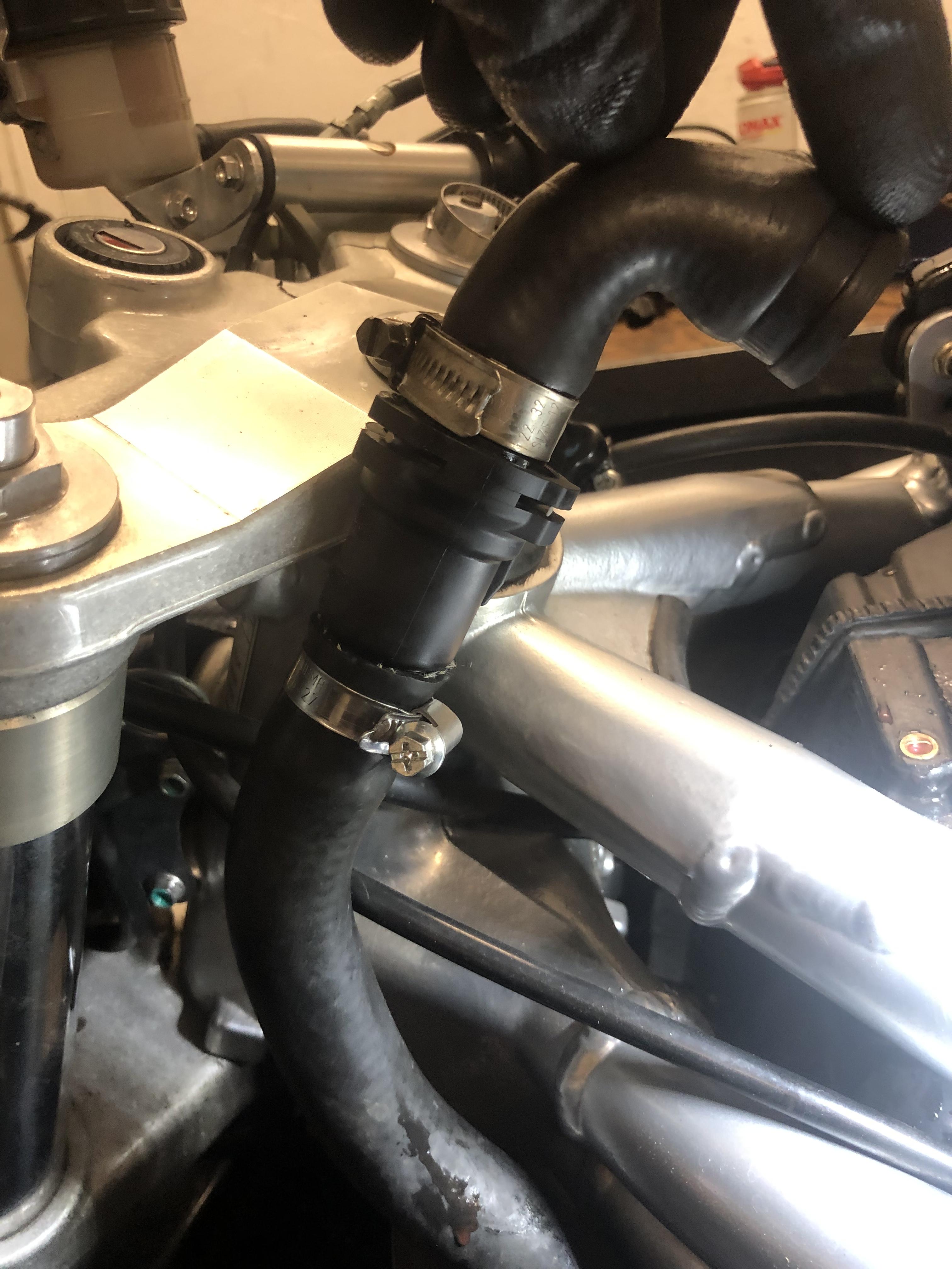

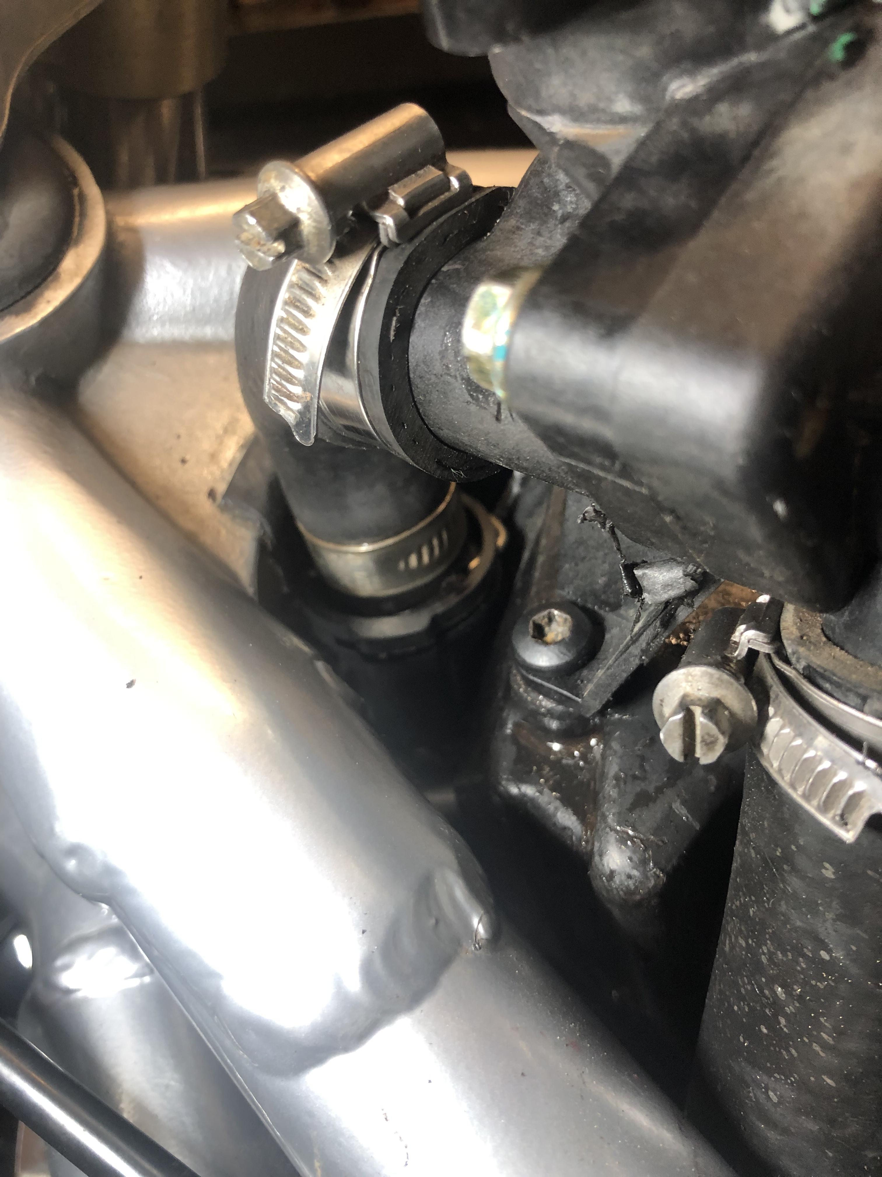

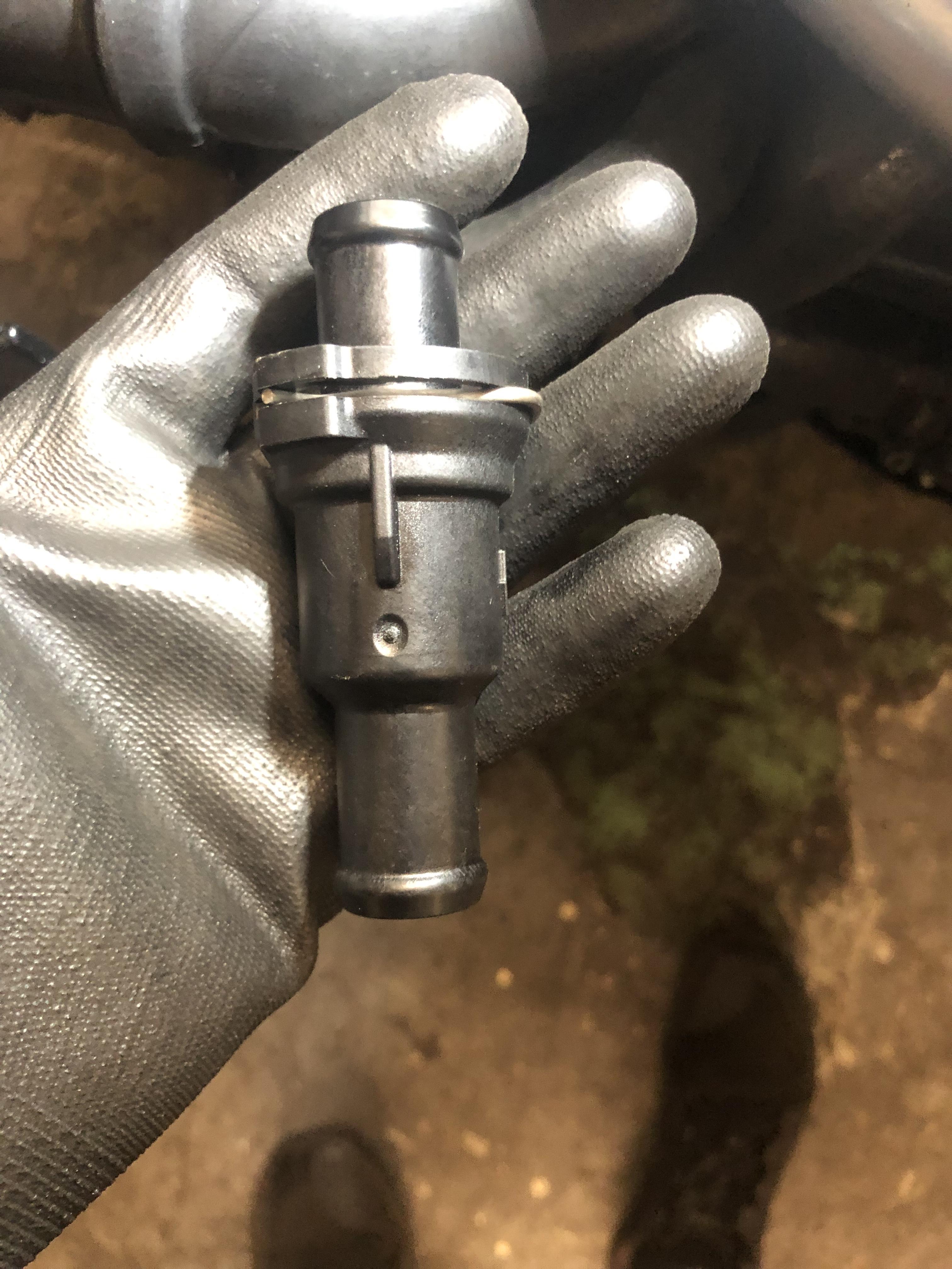

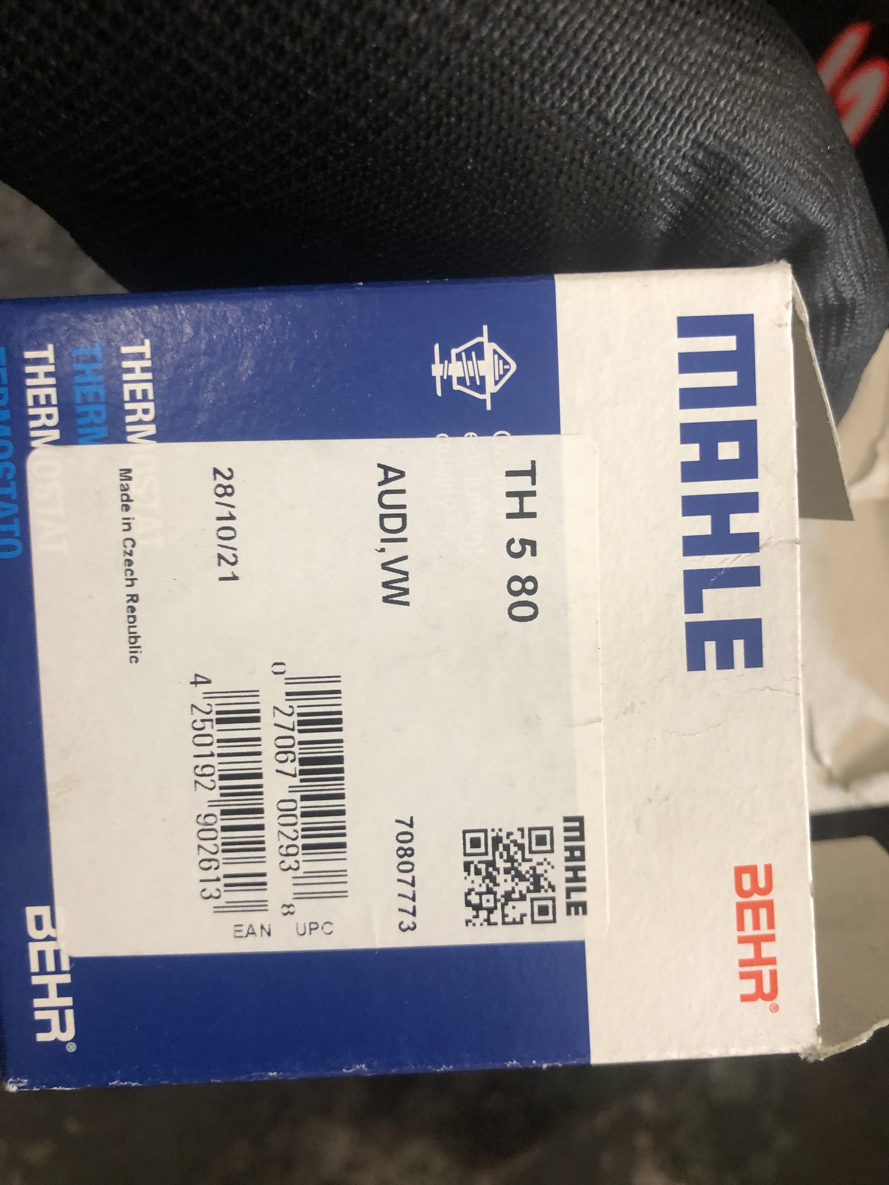

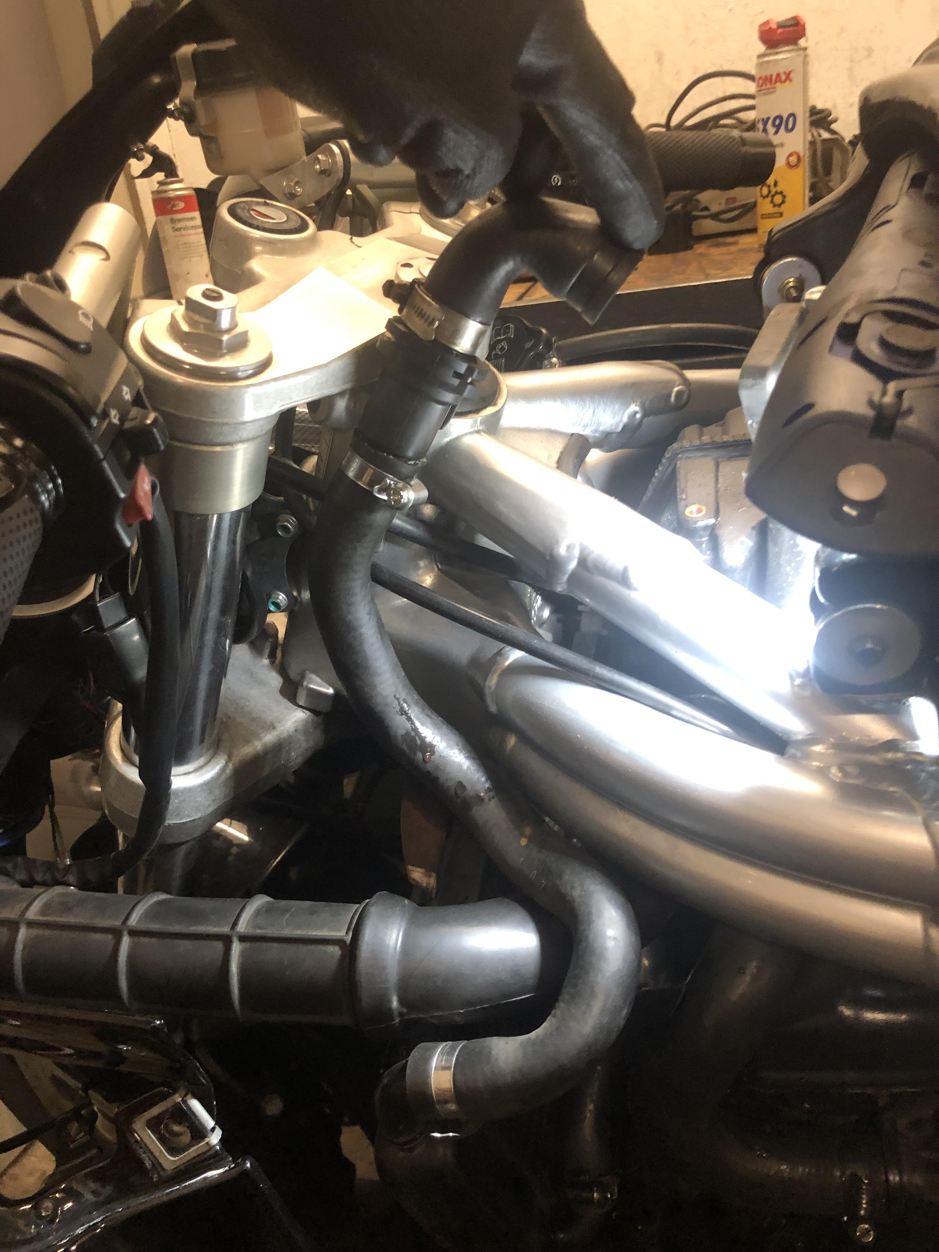

    Hey, da es nirgendwo Thermostate zu kaufen gibt und auch der neue gebrauchte nicht korrekt funktioniert hat bin ich auf die Suche nach Alternativen gegangen. Dieser hier von Mahle TH5 80 ist plug n play in 20min eingebaut und tut was er soll. Den originalen habe ich ausgebaut. Innerorts steht die Temperaturanzeige in der Mitte und sobald ich über 100km/h fahre geht die Nadel zwischen Anzeigenmitte und dem oberen C Strich. Vielleicht hilft es ja jemanden. Beste Grüße Frank.
