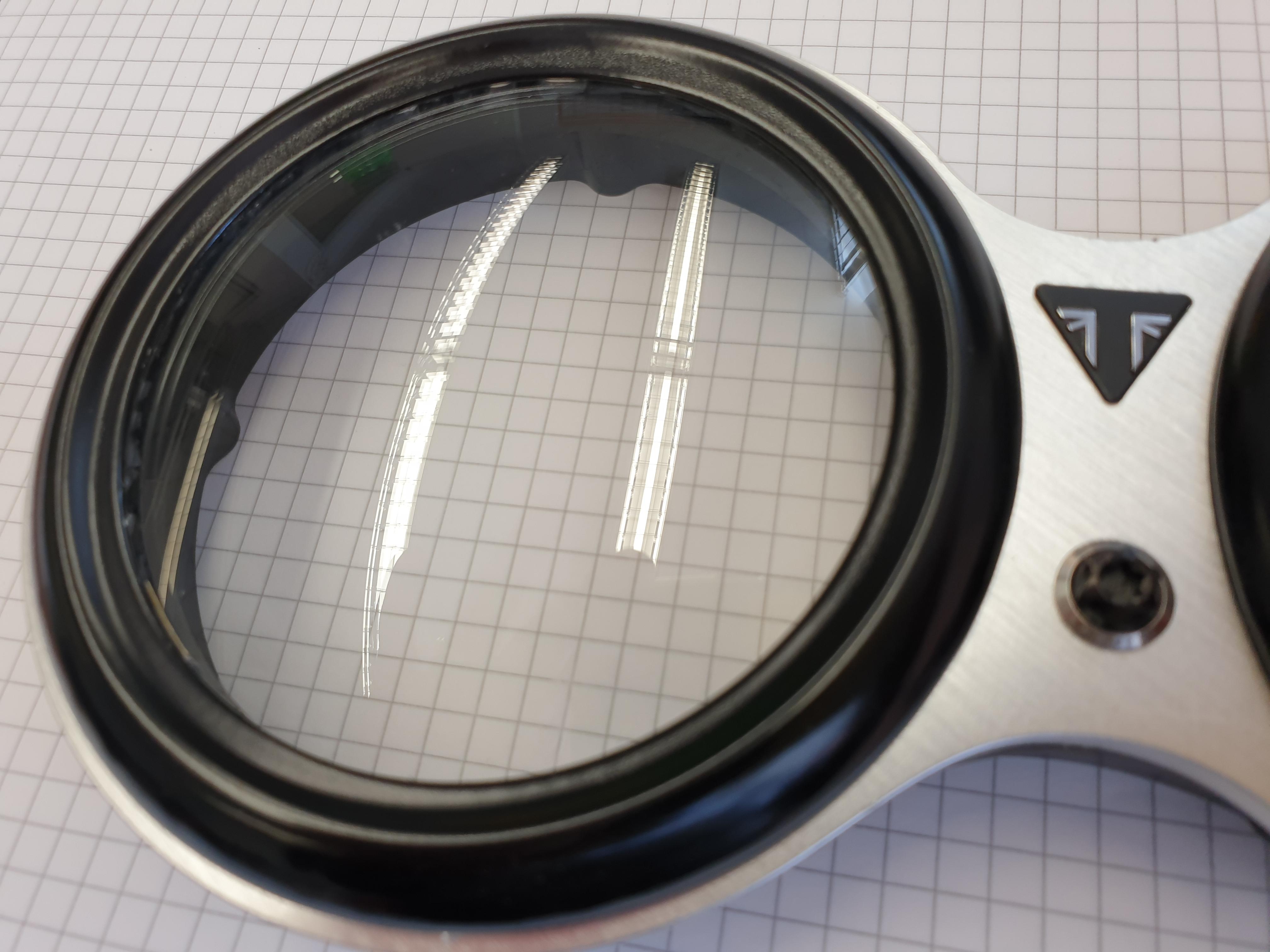

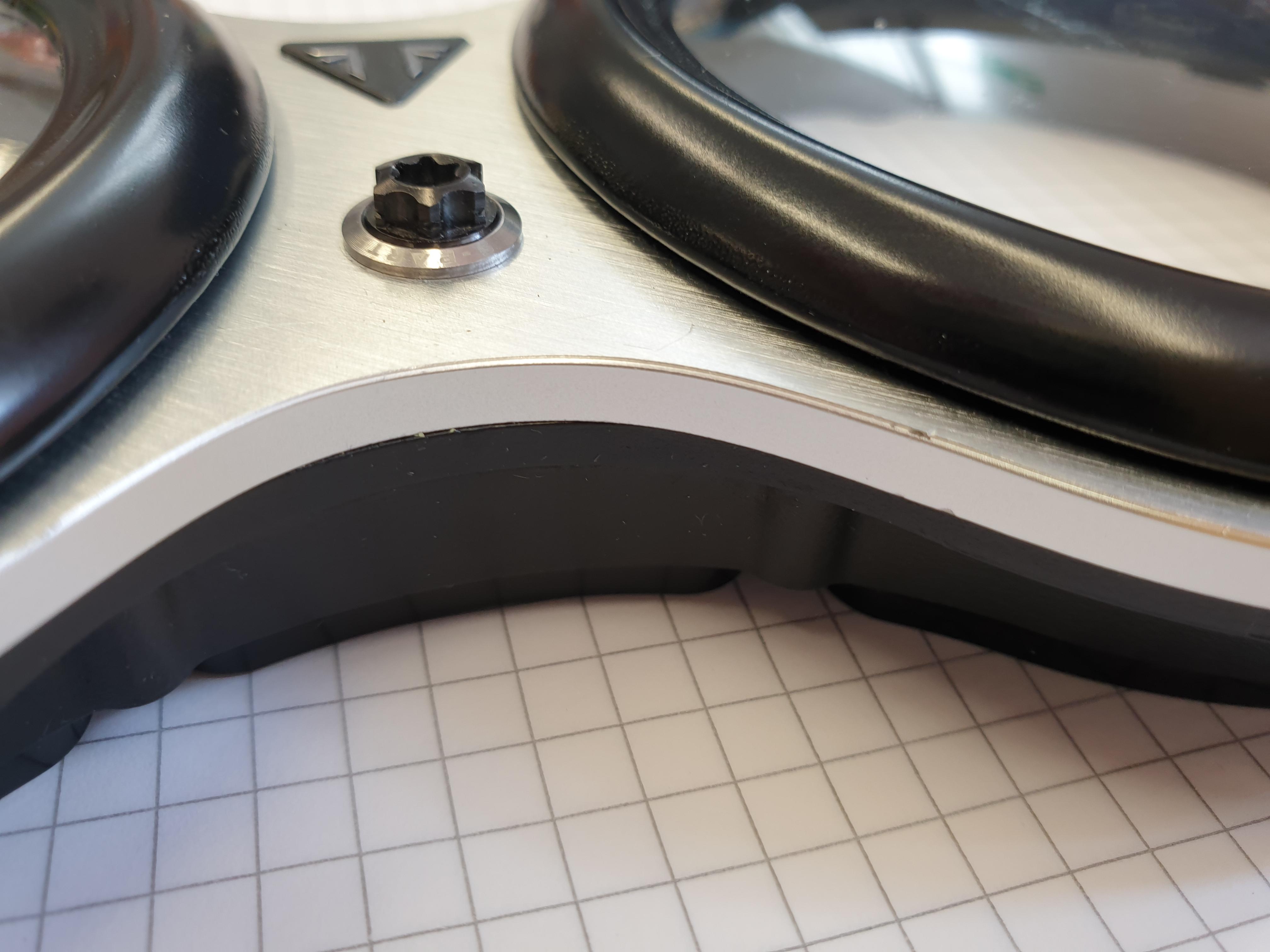

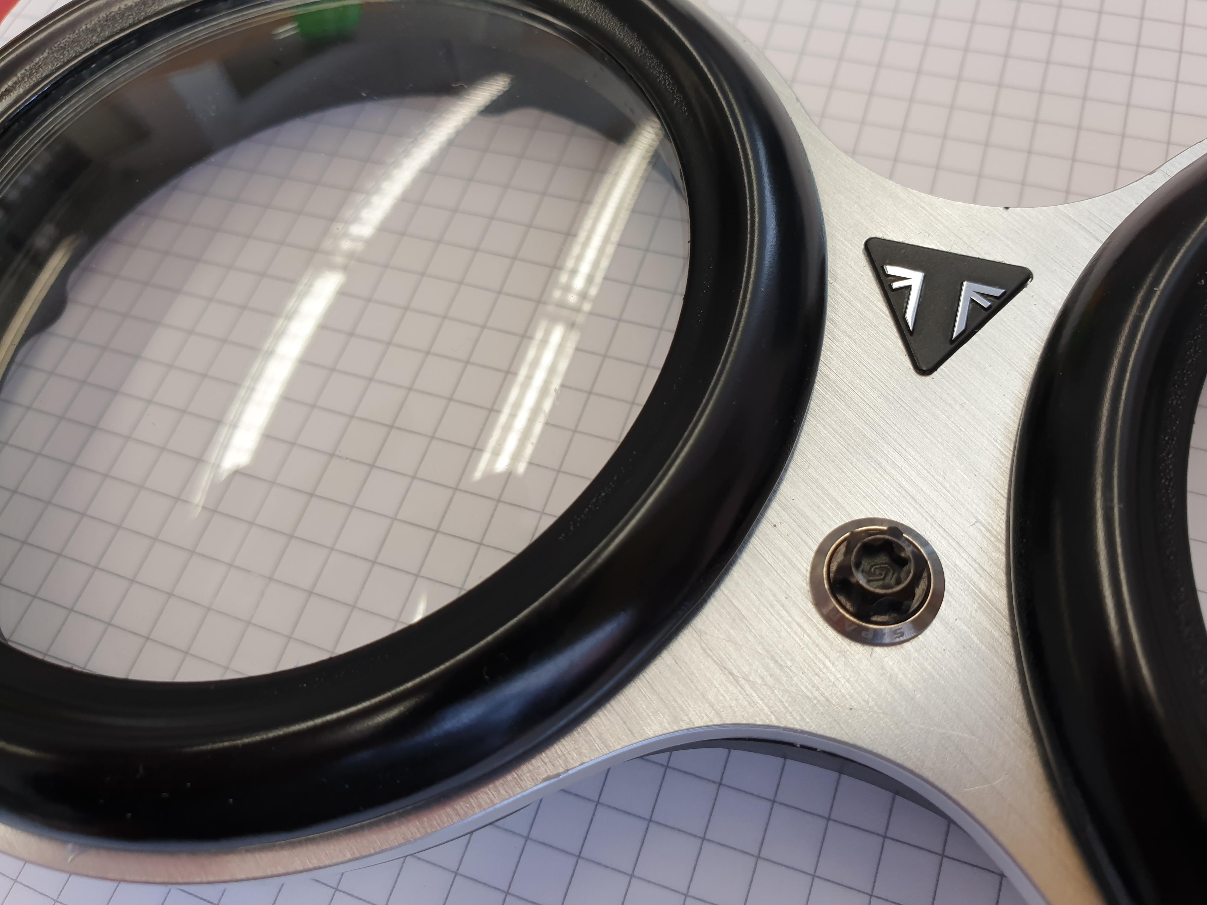

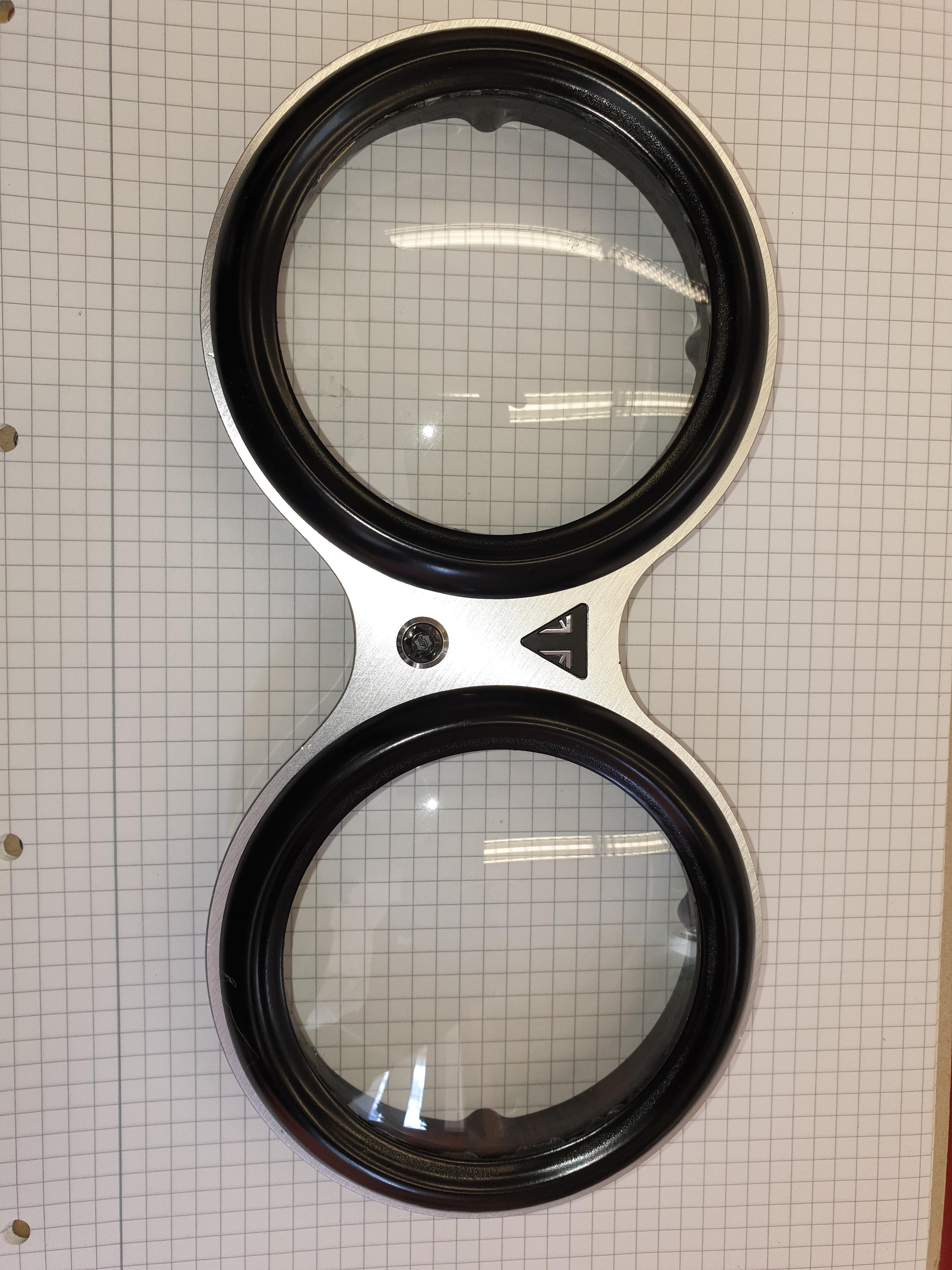

die Ringe halten am Original auch Mechanisch mittels Stanz Nasen. Das geht nun nicht mehr da die Wiederhalter weggesägt wurden.
Vermutlich würden die Ringe auch durch das Stramme Aufschieben schon halten, ich habe das nun mit Heiskleber aufgeklebt, zum einen bekomme ich da noch eine gewisse Dichtigkeit zusätzlich, zum anderen bekomme ich die auch wieder weg, falls das Glas defekt sein sollte und ich ein neues einkleben muss.
Mit dem Ergebniss bin ich soweit zufrieden, das kann jetzt getauscht werden und dann werde ich die "orginalen" von meinem Tacho bearbeiten....
