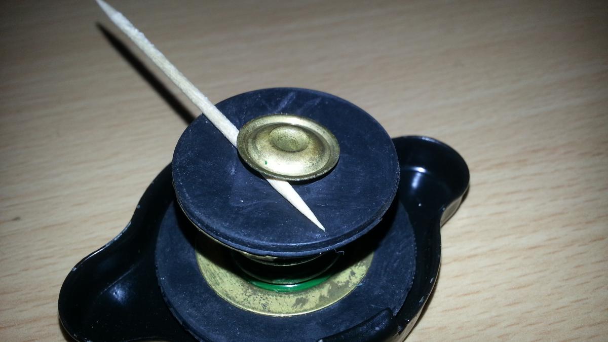

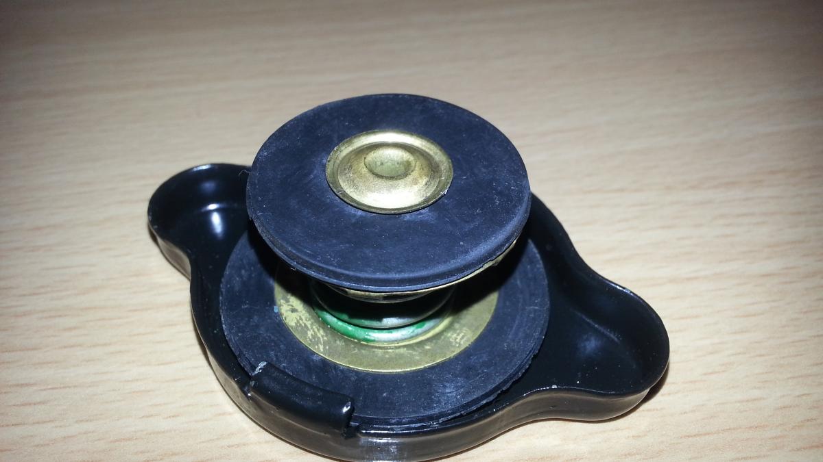

Manu2 Geschrieben 20. September 2015 Autor report Geschrieben 20. September 2015 (bearbeitet) Für mich ist im Kühlerdeckel auch nur eine Druckfeder. Wie das dann aber mit dem zurücksaugen aus dem Ausgleichsbehälter Funktionieren soll ist mir ein Rätsel... Was Triple/one meint ist mir schon klar so müsste das dann auch funktionieren.. Ich sehe nur keine Bimetall Feder. Habe mal ein Bild gemacht mit Beschriftung: http://www.bilder-upload.eu/show.php?file=cb5452-1442744707.jpg 1 Blech oben 2 Dichtung (schließt den Kühlkreislauf) 3 Blech als Druckplatte 4 Blechkörper (Feder Zentrierung) 5 Feder 6 Feder Zentrierung bei Dichtung zur Umwelt 7 Dichtung zur Umwelt meinst du also das bei mir die Nr, 1 die Gummidichtung bei Hitze gegen die Feder drückt und so den Weg in den Ausgleichsbehälter frei gibt?? Bearbeitet 20. September 2015 von Manu2 Zitieren
Triple/one Geschrieben 20. September 2015 report Geschrieben 20. September 2015 Hi Manu Also so wie Deine Dichtung unten aussieht, solltest Du den Deckel wechseln. Das die so gewölbt ist, beeinträchtig die Funktion des Deckels. Grüßle Zitieren
