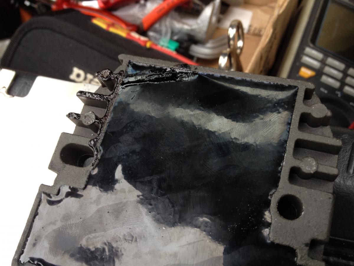

East Geschrieben 18. März 2016 report Geschrieben 18. März 2016 So den Übeltäter hab ich schon mal ausgemacht, Lima ist in Ordnung, warum aber hat's mir schon wieder nen Regler gegrillt??? Zitieren

East Geschrieben 18. März 2016 report Geschrieben 18. März 2016 Den Regler hatte ich ja schon drin als noch das Problem mit der Lichtmaschine bestand, der Regler wurde bei Laubtec geprüft und für gut befunden, die Frage ist jetzt, hatte der Regler schon nen leichten Knacks der jetzt durch die im vollen Saft stehende Lima den letzten Genickschlag bekommen hat? Wir haben noch eine durchgeschossene 30 Ampere Sicherung auf Steckplatz 2 gefunden, keine Ahnung wofür die jetzt ist, als Symbol ist ein Blitz im Deckel für den vorgesehenen Steckplatz. Kann mir jemand sagen wofür die Sicherung ist? Verdammte Elektrik! Zitieren
