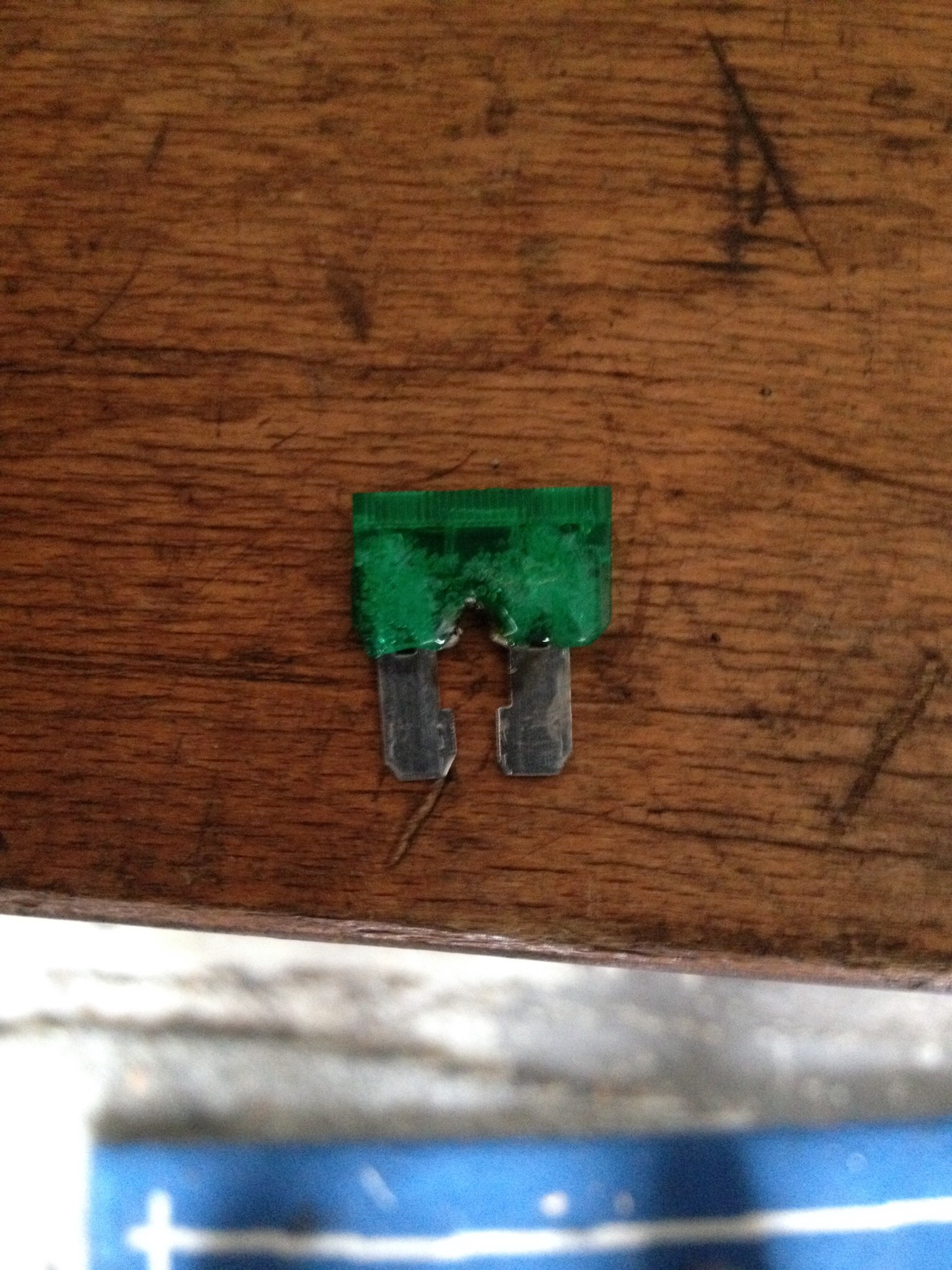

East Geschrieben 9. April 2016 report Geschrieben 9. April 2016 Da ja meine Ausfahrt nicht von langer Dauer geprägt war, hier mal die Drecksau die mir das eingebrockt hat, nen paar Tage später haben Achim und Harald sich auf die Fehlersuche begeben und sind auch fündig geworden! Der Limaregler verfügt ja über einen eigenen Steckplatz mit einer 30 Ampere Sicherung. Dieser Steckplatz hat die Sicherung nur zart gehalten anstatt hart und fest zu klammern, das Ergebniss sieht man ja Zitieren
Tom69 Geschrieben 12. April 2016 Autor report Geschrieben 12. April 2016 Zu jeder Story gehört ein guter Schluss. Von daher; danke an alle für den schönen Tag und insbesondere an Jürgen fürs guiden. Hat echt spaß gemacht, bis auf den Elektrik Dreck der Perle. Wir sehen uns ..... Zitieren
