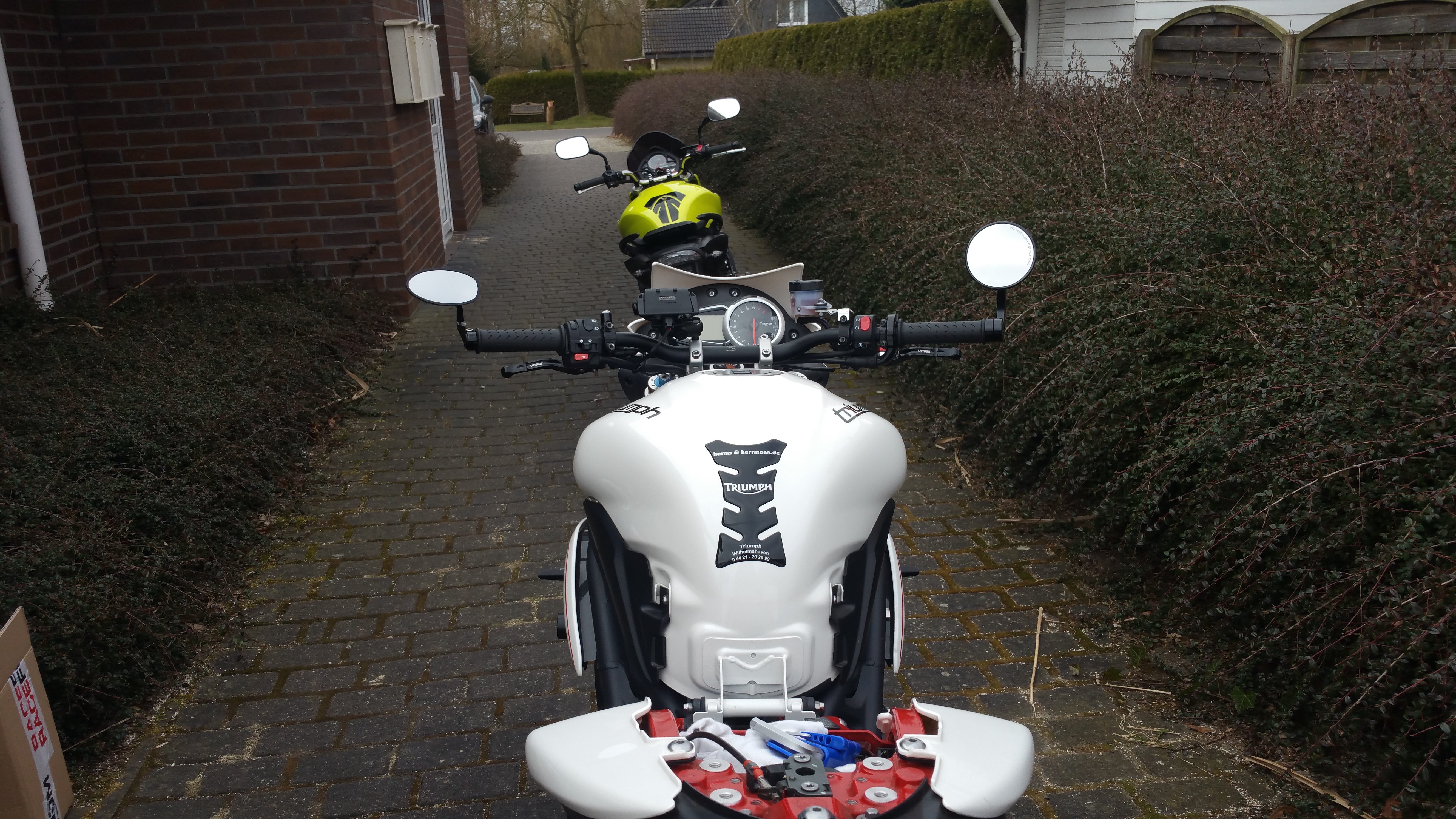

Blade0375 Geschrieben 11. April 2016 report Geschrieben 11. April 2016 Hab die Highsider drauf...... ( rechte Seite / links noch originale ) Die Hülsen kann man mit der entsprechenden Schraube + Kontermuttern vorsichtig raus drehen. Die Original Spiegel von Triumph hab ich abgekommen weil man dadurch wirklich zu wenig gesehen hat. Zitieren

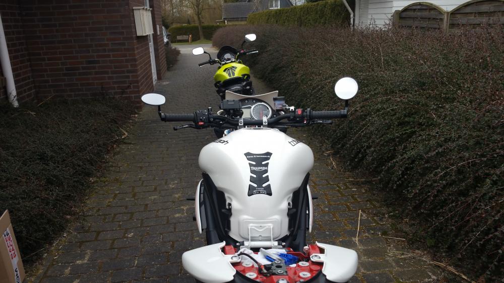

ash8 Geschrieben 11. April 2016 report Geschrieben 11. April 2016 Servus Zusammen, ich möchte demnächst auch meine Spiegel umbauen und würde diese wie auf dem Pic auf meinem originalen Lenker montieren. Habt ihr Erfahrungen, Tipps oder Empfehlungen? Beste Grüße Zitieren
Blade0375 Geschrieben 11. April 2016 report Geschrieben 11. April 2016 (bearbeitet) @munichdrift Das geht mit Sicherheit. Die passende Schraube musst du dir natürlich noch besorgen. Wichtig ist, dass du auf der Seite des Gasgriffes genug spiel hast , damit die Freigängikeit sichergestellt ist. Könnte sein, dass du da dann ein Abstandhalter benötigst. Bearbeitet 11. April 2016 von Blade0375 Zitieren

MiJaBe Geschrieben 11. April 2016 report Geschrieben 11. April 2016 (bearbeitet) vor 34 Minuten schrieb ash8: Servus Zusammen, ich möchte demnächst auch meine Spiegel umbauen und würde diese wie auf dem Pic auf meinem originalen Lenker montieren. Habt ihr Erfahrungen, Tipps oder Empfehlungen? Beste Grüße Hallo! Ich habe das genau so wie auf dem Bild bei mir auch gemacht! Siehe meine Galerie! Einfach die originalen Spiegelschellen umdrehen, Spiegel montieren und so einstellen das sie nicht an den Tank schlagen. Optisch finde ich das unschlagbar, Rücksicht ist gut allerdings muss man schon den Blick nach unten richten. Ist aber mit Lenkerendspiegeln die nach unten gedreht sind auch nicht anders. Bin da aber evtl auch schmerzfreier und gucke nicht dauernd nach hinten... Gruss Michel Bearbeitet 11. April 2016 von MiJaBe Zitieren

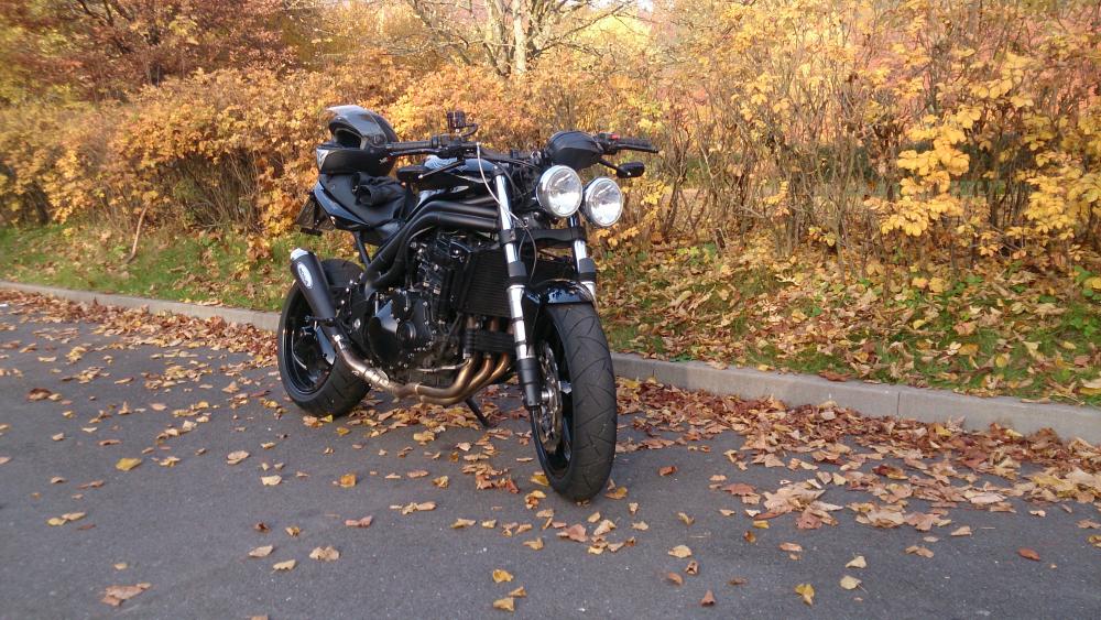

TripleInside Geschrieben 11. April 2016 report Geschrieben 11. April 2016 Hallo munichdrift, ich habe die Highsider montiert. Die Lenkerendengewichte von LSL habe ich mir von einem Bekannten abdrehen lassen und anschl. die Spiegel daran montiert. Bild anbei ... ... über ein mobiles Endgerät Zitieren
TripleInside Geschrieben 11. April 2016 report Geschrieben 11. April 2016 ... über ein mobiles Endgerät Zitieren
ash8 Geschrieben 11. April 2016 report Geschrieben 11. April 2016 (bearbeitet) vor 52 Minuten schrieb MiJaBe: Hallo! Ich habe das genau so wie auf dem Bild bei mir auch gemacht! Siehe meine Galerie! Einfach die originalen Spiegelschellen umdrehen, Spiegel montieren und so einstellen das sie nicht an den Tank schlagen. Optisch finde ich das unschlagbar, Rücksicht ist gut allerdings muss man schon den Blick nach unten richten. Ist aber mit Lenkerendspiegeln die nach unten gedreht sind auch nicht anders. Bin da aber evtl auch schmerzfreier und gucke nicht dauernd nach hinten... Gruss Michel Hallo, Danke für deinen Tipp! Welche Spiegel hast du montiert? Bearbeitet 11. April 2016 von ash8 ETWAS VERGESSEN Zitieren

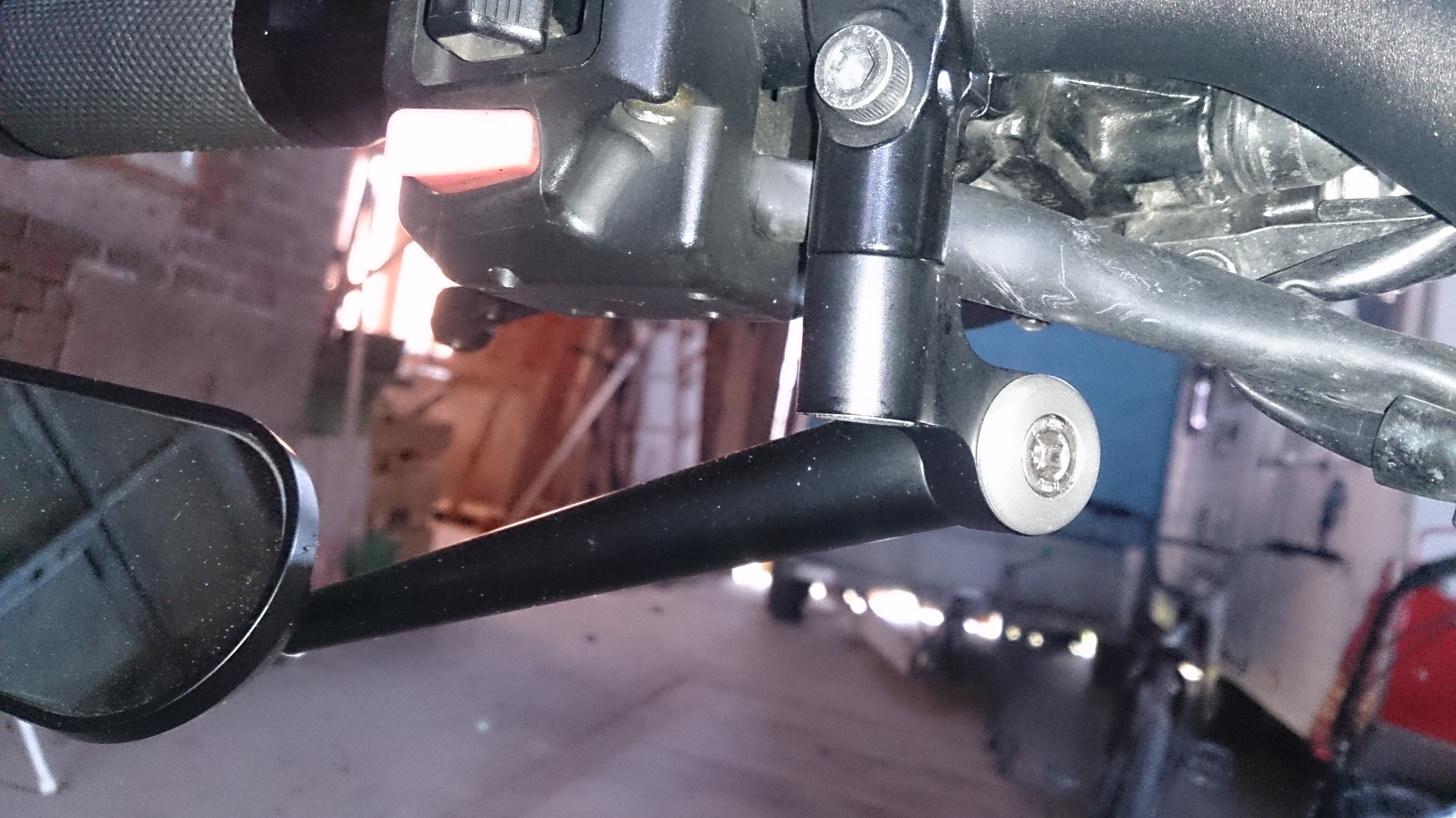

MiJaBe Geschrieben 11. April 2016 report Geschrieben 11. April 2016 Rizoma Logic heißen die wohl! Hoffe man kann das erkennen auf dem Foto. Wichtig ist das sie sich in den Aufnahmen verdrehen und verstellen lassen... Wenn Du möchtest mach ich da noch mal ein Detail Bild! Zitieren

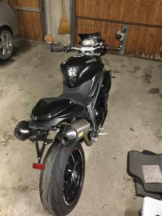

Lee089 Geschrieben 11. April 2016 report Geschrieben 11. April 2016 So sieht es bei mir aus. Detailphotos kann ich bei Gelegenheit nachliefern. Montage wirklich idiotensicher. Gruss Carsten Zitieren
MiJaBe Geschrieben 12. April 2016 report Geschrieben 12. April 2016 vor 20 Stunden schrieb ash8: Ja Detail Bilder wären sehr hilfreich für mich ....gefällt mir übrigens sehr gut, dein Umbau! Danke schön! Ich hab hier mal ein Bild von der Spiegel Aufnahme gemacht, denke man kann erkennen wie es aussehen müsste... Gruß Michel Zitieren
