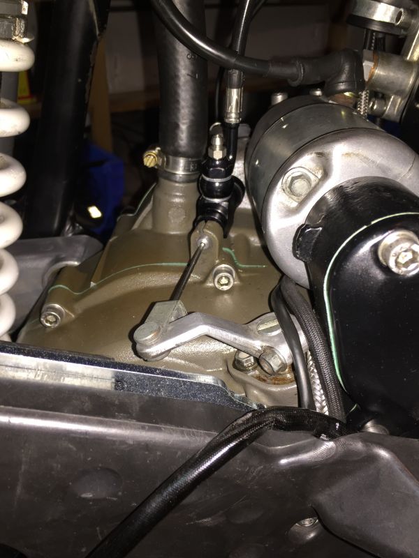

Easyliving Geschrieben 1. April 2016 report Geschrieben 1. April 2016 Hi Folks, KTM machts vor und hat seit Jahren nur noch die hübsche hydraulische Kupplung, super leichtgängig und nicht so einen antiquierten Seilzug. Nachdem ich bei unserem Starfighter bereits 2014 auf den Tridays spicken durfte, war die Idee geboren das auch bei meiner umzusetzen. Das habe ich dann als Winterarbeit bereits letztes Jahr gemacht. Ausgestattet mit einer Brembo-Radial-Kupplungspumpe 90°, sowie mit einem Hymec-Kupplungs- nehmerzylinder. In Summe war ich leider sehr enttäuscht von der Bären-Handkraft. Nach langer Studie der Betätigungswinkel habe ich nochmals eine leicht schräg stehende Pumpe besorgt. Diese wird so bei der Pornogale eingesetzt. Trotzdem wurden die Handkräfte nicht weltbewegend optimiert. Nachdem die Flüssigkeit noch ein Jahr alt war, ging fast gar nichts mehr. Nach einigen hin- und herfragen war klar, dass ich Magura Blood als Kupplungs- flüssigkeit verwenden sollte. Nachdem ich von meiner Vario-Sattelstütze noch so ne rote Rock-Shox-Hydraulik- Flüssigkeit daheim rumliegen hatte, habe ich die Flüssigkeit getauscht. Was soll ich sagen - Unterschied zwischen Tag und Nacht. Leider nach 30km Fahrt das totale Aus. Auf 5mal Kupplungsbetätigen ging nichts mehr. Als wenn man auf einen Stein drückt. Gleich zu Hause wieder den Krempl raus und normale Bremsflüssigkeit rein. Tja geht, aber geil ist was anderes. So nun heute Nachmittag endlich das begehrte Magura Blood geholt, in der Hoffnung das diese Brühe das Angenehme mit dem Nützlichen verbindet. Da wir morgen bereits 700 km abreissen werden, hoffe ich dass es auch dann nachhaltig funktioniert. Gibt´s von Eurer Seite noch Erfahrungen zu hydraulischen Kupplungsflüssigkeiten? Zitieren

frankman Geschrieben 1. April 2016 report Geschrieben 1. April 2016 ich habe genau das geschilderte drama ja bereits beschrieben. der hymec zylinder verträgt keine bremsflüssigkeit und der brembo zylinder kein blood. die dichtungen quellen auf und der kolben sitzt fest. ich habe dann einen 15€ nehmerzylinder vom chinamann ausprobiert. der arbeitet mit dot4 flüssigkeit und kann mit allen pumpen die dot4 vertragen betrieben werden -> kucksu das das einzige problem war bisher, das der aufgeschraubte nippel der zugstange sich selbstständig von seinem gewinde gedreht hat. ich habe immer verzweifelt ein leck gesucht. begriffen habe ich das ganze erst als ich den nippel verloren habe. mit schraubensicherung ist dieses problem aber auch gelöst. an handkaraft und dosierbarkeit gibt es an der daytona mit der lukas pumpe nichts auszusetzten. der umbau an der lc4 ist noch im gange. Zitieren

Easyliving Geschrieben 1. April 2016 Autor report Geschrieben 1. April 2016 (bearbeitet) Nee, da kennst Du mich schlecht. So schnell geb ich nicht klein bei. ;-) Zunächst ist das die Brembopumpe und nicht von Lukas und ich hab noch mal nachgesehen, der Nehmerzylinder ist von PBR (nicht von Magura). Wie ich schrieb, hab ich aktuell DOT4 drin. Funzt, jedoch ist die Betätigung nicht sehr Fahrerfreundlich. Möglichkeit ich besorge mit die Blood-Geschichte und tausche sie gegen DOT4. Falls ich das machen sollte, müsste ich mir einen Plan-B überlegen, dass ich quasi on-the-fly die Brühe wieder gegen DOT4 tausche. Das dauert ne gute Zigarettenlänge und wäre eigentlich nicht das Problem. Wenn jedoch wie von frankmann beschrieben der Kolben in der Brembo steckenbliebe, müsste ich mir zusätzlich auch noch ne Ersatzpumpe in den Tankrucksack schmeissen und der gute Schmidei müsste ne 2. Zigarette gleich hinterherrauchen. ;-) Ich hasse so nen Mist und dass ich keine Infos kriege, die auch zu meinen Plänen passen. :o Bearbeitet 1. April 2016 von Easyliving Zitieren

Easyliving Geschrieben 2. April 2016 Autor report Geschrieben 2. April 2016 So, Problem temperär gelöst und auf Seilzug umgerüstet, nachdem ich einen Entlüftungsnippel abgerissen hat. Gesendet von meinem D5803 mit Tapatalk Zitieren

Easyliving Geschrieben 10. April 2016 Autor report Geschrieben 10. April 2016 Hi Crazy, das war meine auf den ARD´s. Da ging sie ja noch leicht. So nun hab ich folgendes vor: Neuer Nehmerzylinder. V-Trec Hebel gegen die Brembos tauschen und DOT4. Dann sollte funzen. Warum macht man das? Klar - weil ich meine, dass es so sein muss. Gruß Patrick Zitieren
