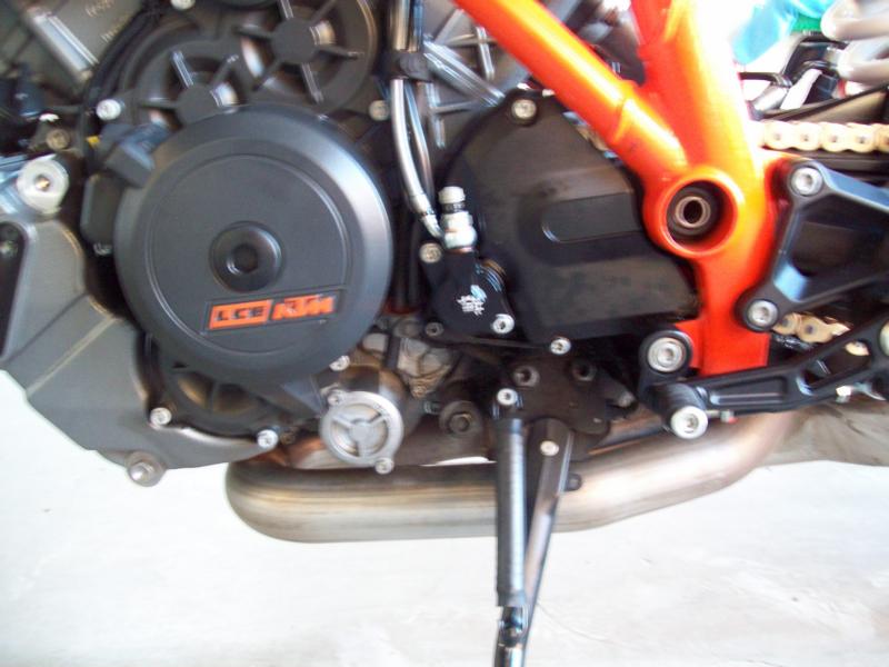

Speed TR 8 Geschrieben 3. Februar 2017 report Geschrieben 3. Februar 2017 (bearbeitet) Am 1.4.2016 um 10:00 schrieb Easyliving: Hi Folks, KTM machts vor und hat seit Jahren nur noch die hübsche hydraulische Kupplung, super leichtgängig und nicht so einen antiquierten Seilzug. Stimmt zwar aaaaaaber. Ich habe bei der SDR 1290 letztens erst den orginalen KTM Kupplungsnehmerzylinder gegen einen von Sigutech getauscht. Handkraft noch geringer, und die Kupplung trennt jetzt richtig beim einlegen vom ersten Gang. Unterschied zwischen KTM und Sigutech der Zylinder ist breiter und hat statt einen O-Ring wie KTM 3 O-Ringe und der Zylinder kann sich nicht mehr verkanten. Nach ca 4000-5000 km mussten wir immer die Kupplung entlüften. Geht zwar schnell an der Magura Kupplungsamatur.(Kupplungshebel ziehen und den Enlüfftungsnippel einmal auf und wieder zudrehen. Nervt aber. Auf jeden Fall fahre ich nur mit einen langen Kupplungshebel. http://www.sigutech.com/index.php?id_product=36&controller=product#/49-o_ring_dichtungen-hydraulikol/46-farbe-schwarz Bearbeitet 3. Februar 2017 von Speed TR 8 Zitieren

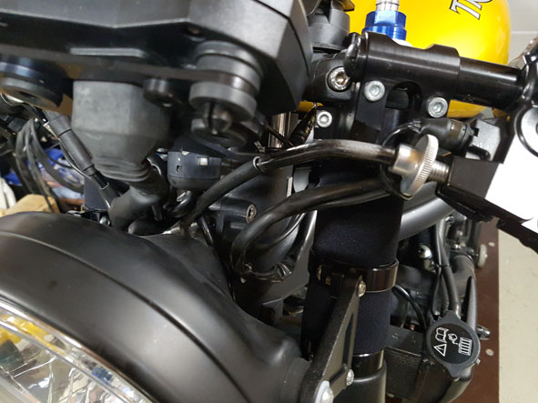

nataka Geschrieben 7. Februar 2017 report Geschrieben 7. Februar 2017 So, Zug geflutet mit Bowdenzugspray - Viel besser. Rohr begradigt - Noch besser Insgesamt - Noch nicht gut genug Den Zug habe ich wie den orginalen verlegt. Der Bogen passt auch nur nach oben, da der große Nippel ja an diesem Ende ist. Der Zug an der Daytona, der so anders verlegt ist, ist der Gaszug. Den hatte ich mir auch erst besorgt, musste mir ihn aber dann eine ganze Ecke kürzen. Zitieren
Nappi Geschrieben 7. Februar 2017 report Geschrieben 7. Februar 2017 Bei der Verlegung ...kein Wunder das das schwer geht! Zitieren
