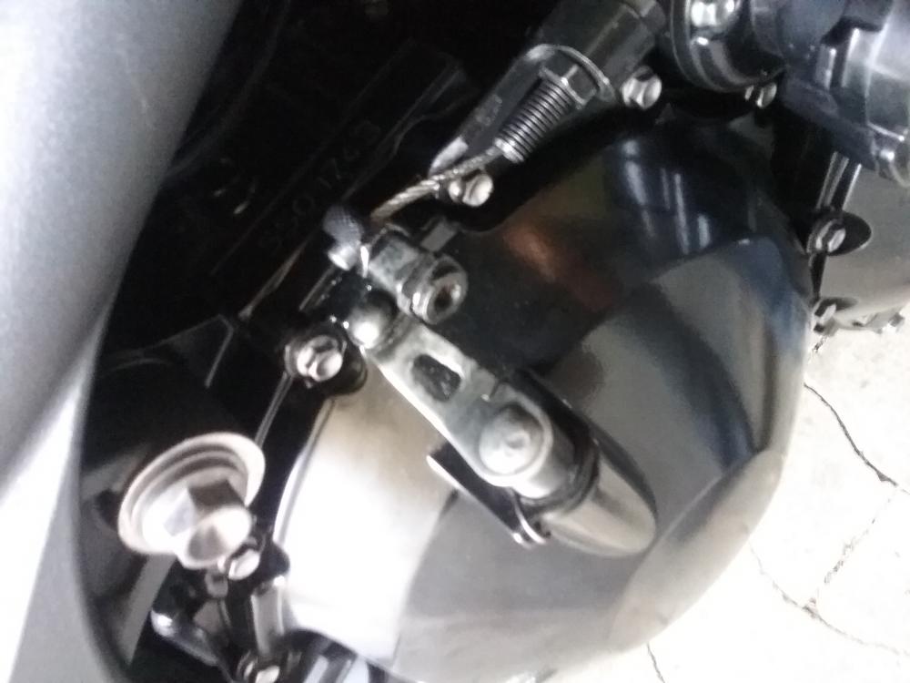

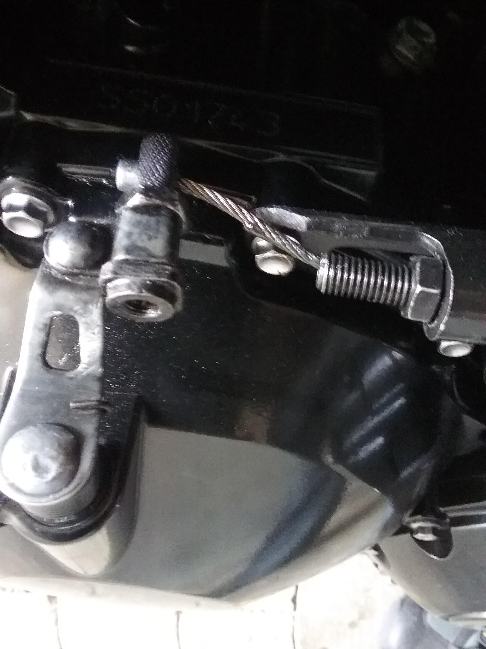

Dario Geschrieben 25. Juli 2017 report Geschrieben 25. Juli 2017 Am Friday, April 01, 2016 um 16:06 schrieb EisenReiter3: Also vielleicht doch auf diese Nehmer-Hebelverlängerung für das Seilzugsystem entscheiden? Alternative: Kupplungsfedern gegen schwächere tauschen. XD Ich habe den nehmer verlängert um 1,5 cm und die kuplung geht leicht mit 2 Fingernägel super klasse ein ganz neues Gefühl aber einziger Nachteil jetzt bin ich noch länger weg , ich ärgere mich das ich das macht schon ehr gemacht habe 👍👍👍👍👍👍👍👍👍👍👍 Zitieren
frankman Geschrieben 25. Juli 2017 report Geschrieben 25. Juli 2017 vor 4 Minuten schrieb Dario: Ich habe den nehmer verlängert um 1,5 cm ..und wie genau? bilder? Zitieren
SiRoBo Geschrieben 25. Juli 2017 report Geschrieben 25. Juli 2017 3 minutes ago, Dario said: Ich habe den nehmer verlängert um 1,5 cm Was hast Du da um 1,5 cm verlängert? Den Hebel, also Mädchenkupplung Eigenbau? 4 minutes ago, Dario said: aber einziger Nachteil jetzt bin ich noch länger weg Wie meinstn das? Länger auf Tour, weil's so bockt? Oder Hebel weiter vom Griff weg, damit's sauber trennt und schließt? Zitieren
Dario Geschrieben 25. Juli 2017 report Geschrieben 25. Juli 2017 (bearbeitet) vor einer Stunde schrieb SiRoBo: Was hast Du da um 1,5 cm verlängert? Den Hebel, also Mädchenkupplung Eigenbau? Wie meinstn das? Länger auf Tour, weil's so bockt? Oder Hebel weiter vom Griff weg, damit's sauber trennt und schließt? Ja Weile son Spaß macht und so leicht geht Bearbeitet 25. Juli 2017 von Dario Zitieren

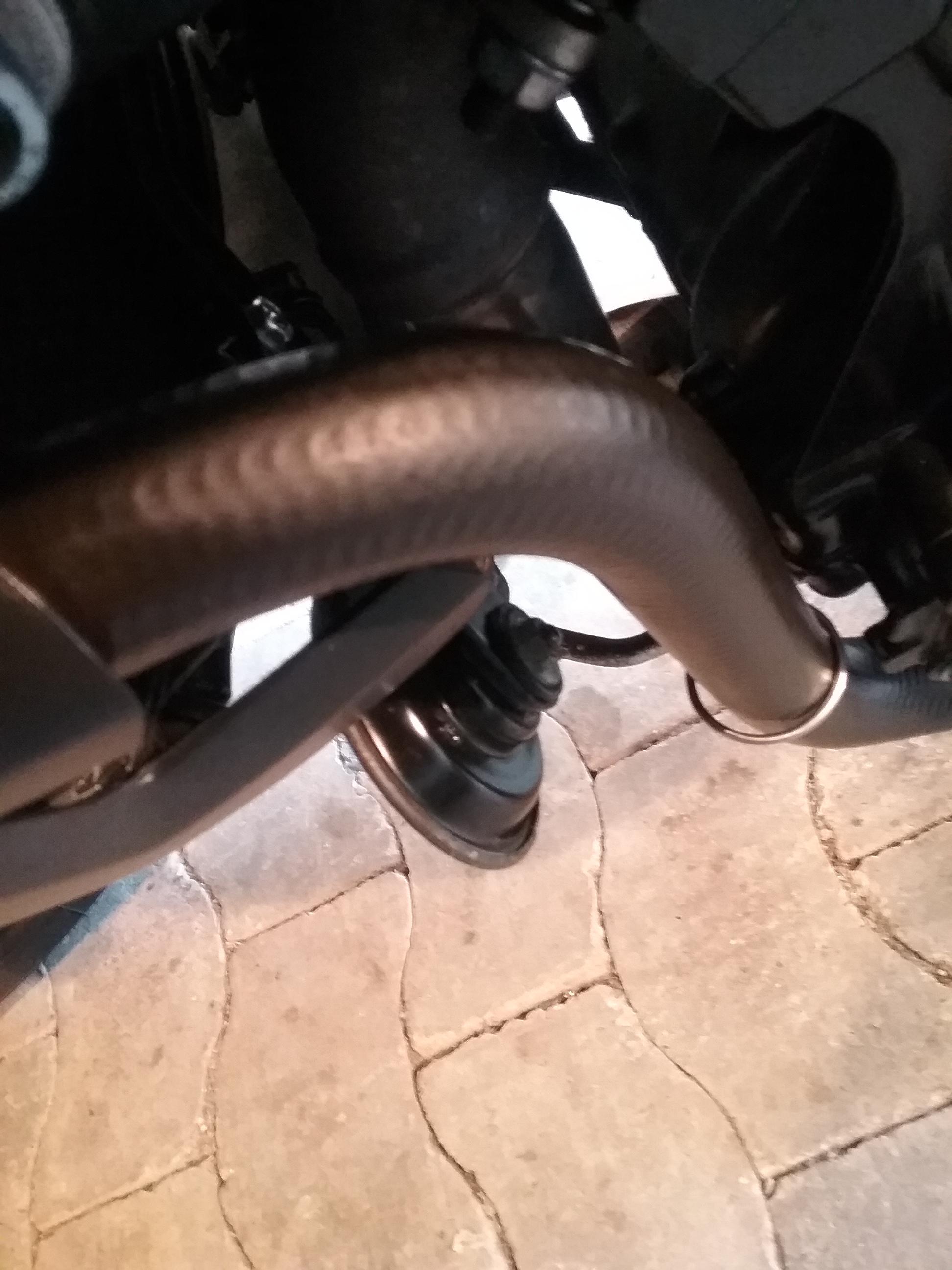

Dario Geschrieben 25. Juli 2017 report Geschrieben 25. Juli 2017 (bearbeitet) Ich habe am Motor den Hebel für die Kuppelung verlängert Letztes Bild kühlerschläuche mit Silikonspräh g Bearbeitet 31. Juli 2017 von Dario Zitieren
