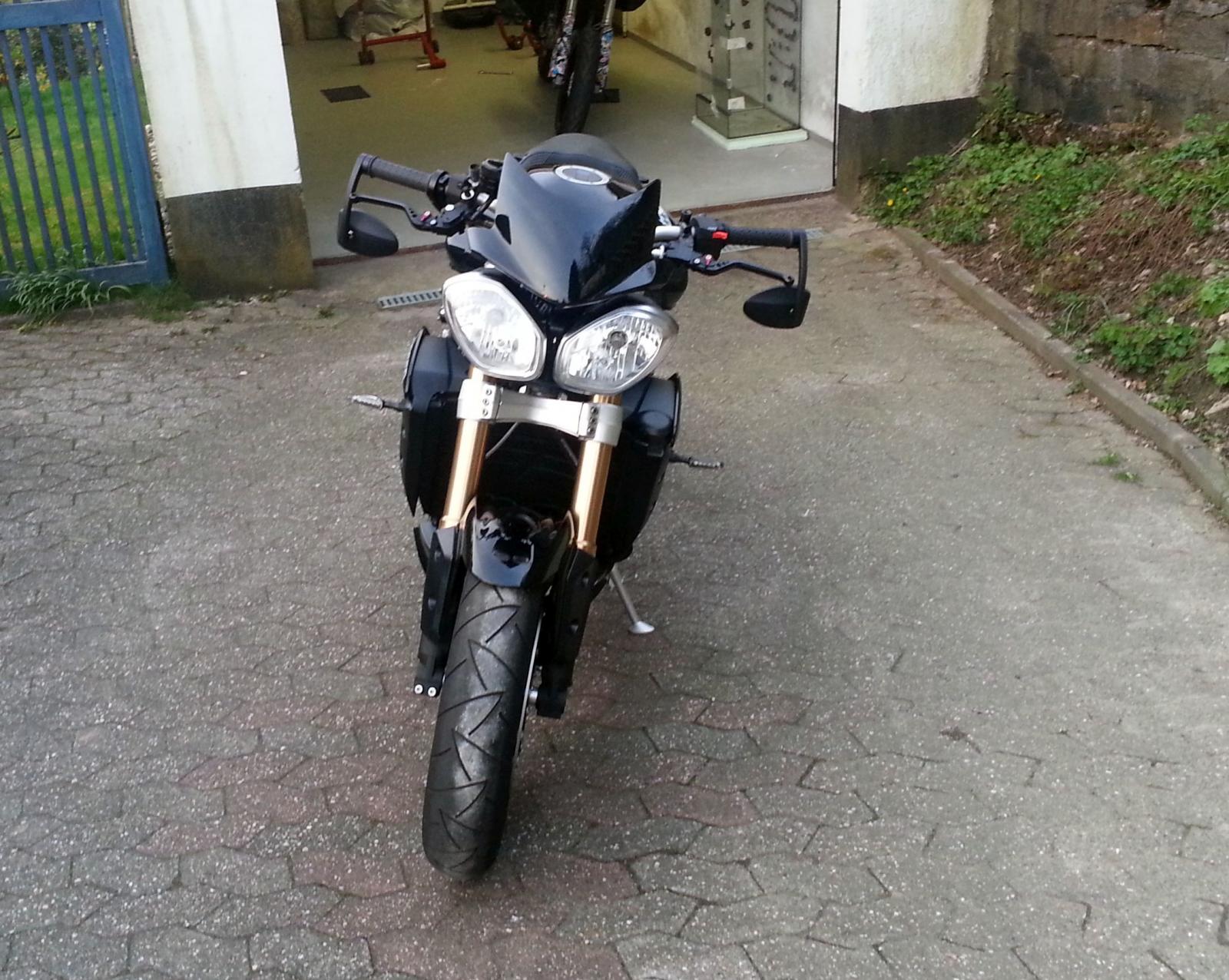

stellt sich mir im Moment nun eine Frage was wohl mit dem Gewinde im Lenker passiert, wenn ich die Lenkerendenspiegel welche ja mit einer Metallhülse zur Spreizung im Lenker befestigt werden befestige. Wird das Gewinde dabei kaputt gedrückt - zerstört :confused:
Weil wenn ich mit den Lenkerendenspiegeln nicht zufrieden sein sollte, würde ich gerne die Original Endkappen mit der Hüse wieder montieren. Was ja nur geht wenn das Gewinde noch intakt ist :blush:
Hat das von euch schon jemand wieder mal zuück gebaut?

Es ging ja um Lenkerendenspiegel, und da ist mir die original M4 Schraube zu dünn um die Spiegel ordentlich zu befestigen :blush:
Aber ich habe die Hoffnung das das Gewinde durch die Spreizhülse wenn in einem Bereich zerstört bzw. gestaucht wird wo der Originaleinsatz nicht hinkommt.
Habe die Spiegel jetzt einfach montiert und gut ist - Mut zum Risiko :innocent:
