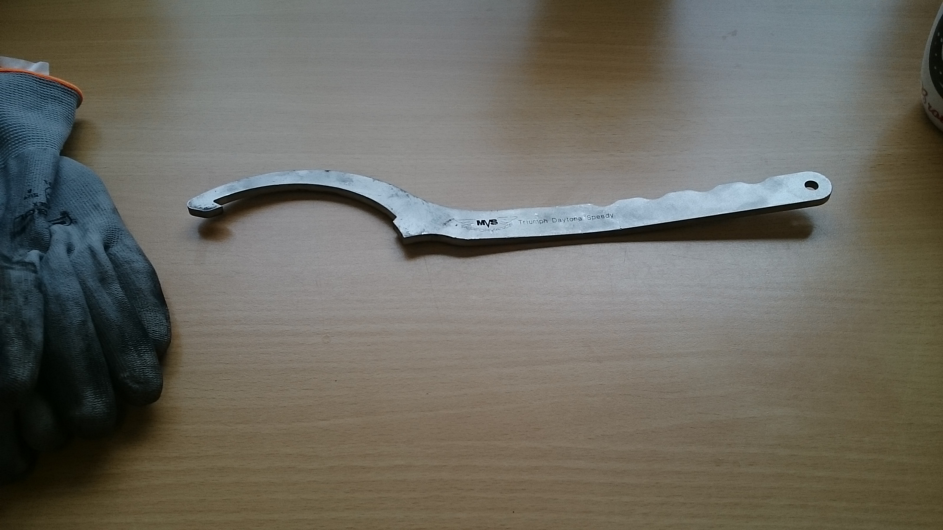

Dreier Treiber Geschrieben 14. Mai 2016 report Geschrieben 14. Mai 2016 Hallo Bevor mich jemand steinigt: JA ich habe mich schon im Forum belesen und die FAQs konsultiert! Ich wollte meine Kette nachspannen, also hab ich mir nen passenden Hakenschlüssel von MVS besorgt. Passt soweit auch gut. Jetzt zu meiner Vorgehensweise : 1. Motorrad auf Seitenständer 2. Schraube am Excenter gelöst 3. Hakenschlüssel angesetzt 4. ----» NICHTS aber auch gar nichts bewegt sich! Selbst wenn ich das Hinterrad mit Hilfe eines Wagenhebers entlaste dreht sich rein gar nichts. Mittlerweile habe ich sogar schon meinen neuen Hakenschlüssel verbogen! Kann mir bitte jemand sagen was ich falsch mache?! Wäre gerne noch am Wochenende gefahren! Danke und schöne Pfingsten. Zitieren

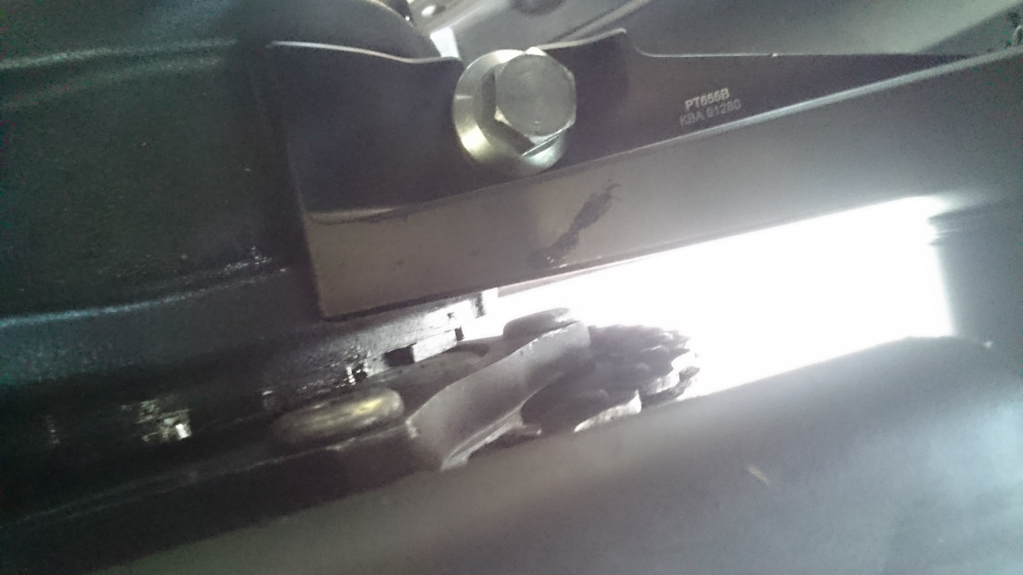

Dreier Treiber Geschrieben 16. Mai 2016 Autor report Geschrieben 16. Mai 2016 Also ich habe jetzt eure ganzen Tipps mit Kriechöl inkl Einwirken über die Nacht, Blech zum leichten Aufdehnen, etc versucht. Das Ergebnis ist unten zu sehen. Ich werde mangels Werkzeug und Montageständer wohl nen Werkstattbesuch machen müssen. Oder meint ihr es lohnt sich mir nen Montageständer ( z.B. Werners Ständer) Stecknüsse, usw. anzuschaffen. Zeit geht so oder so noch ins Land. Zitieren

Despo Geschrieben 16. Mai 2016 report Geschrieben 16. Mai 2016 Also wenn ich mir deinen Hakenschlüssel so anschaue.... dann würde ich jetzt mal größere Geschütze auffahren. Also den Excenter ausbauen, alles reinigen und wieder zusammenbauen. Preislich finde ich nach wie von den Zentralständer von Becker Technik sehr interessant: Becker Technik inkl. Video Der Werner funzt auch super, der von Becker ist eben etwas robuster für Feinmotoriker wie mich wahrscheinlich besser geeignet und durch das optionale Rollengedös etwas vielseitiger. Kannste eben alles am Mopped machen. (Außer die Schwinge ausbauen ) Was brauchst du noch? - 46er Nuss - Drehmomentschlüssel - Hammer und Schlitzschraubendreher (Um die Bördelung der Mutter für den Ruckdämpfer zu lösen) - Ordentliches aber nicht zwingend übertrieben teures Nusskastensortiment. Wir haben seit Jahren so einen Proxxonkasten rumfliegen. Und wenn du eh schon alles auseinander haben solltest, dann lohnt sich auch das Ruckdämpfertuning zur Eleminierung von Lastwechseln. Ich schieb bei so etwas immer etwas Gummi von den kleinen Gipsanrühreimern aus dem Baumarkt dazwischen. Geht aber auch Alu o.ä. Wenn du dir das zutraust, dann schaff dir lieber Werkzeug an und ran an den Speck. Falls dir die Werkstatt lieber sein sollte, so dürftest du wohl mit 100-200€ rechnen... je nach Stundenlohn und Widerstandsfähigkeit vom Excenter. Viel Erfolg Zitieren

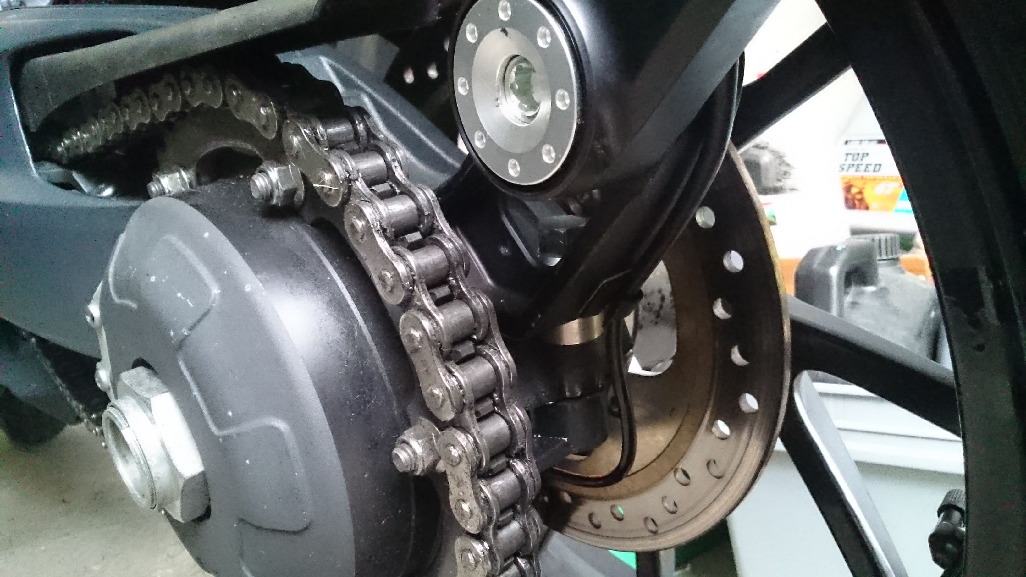

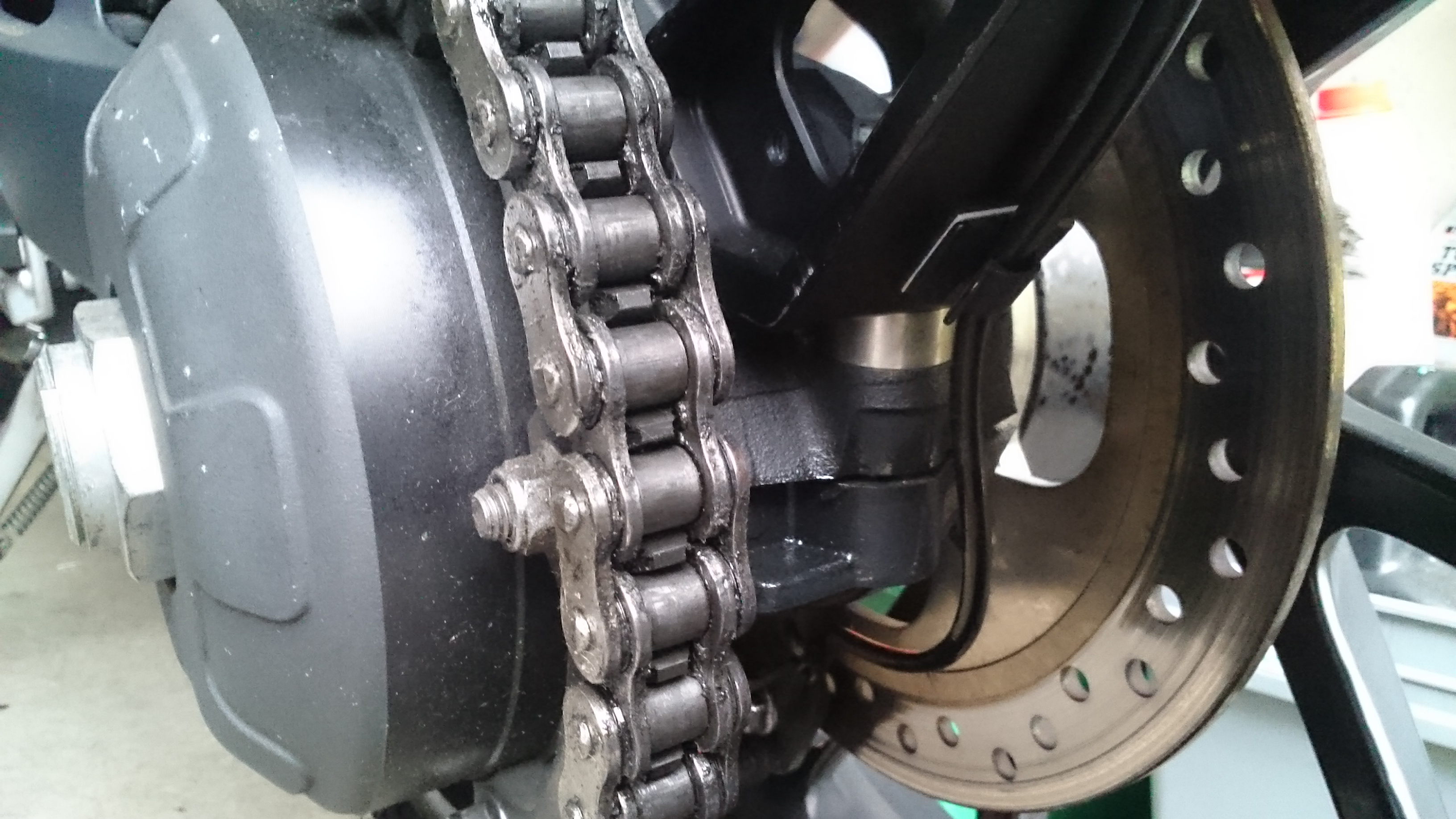

Dreier Treiber Geschrieben 16. Mai 2016 Autor report Geschrieben 16. Mai 2016 @Triple/one hier bitteschön : Zitieren
Triple/one Geschrieben 16. Mai 2016 report Geschrieben 16. Mai 2016 Servus Na das sieht ja schlecht aus. So wird das auch nicht funzen. Der KZ Halter drückt ja durch sein Eigengewicht, die Klemmung zusammen. Ist ja ein Riesiger Hebelarm. Schraub den KZH komplett weg und dann wird es auch funktionieren. Grüßle Zitieren
