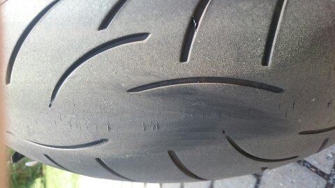

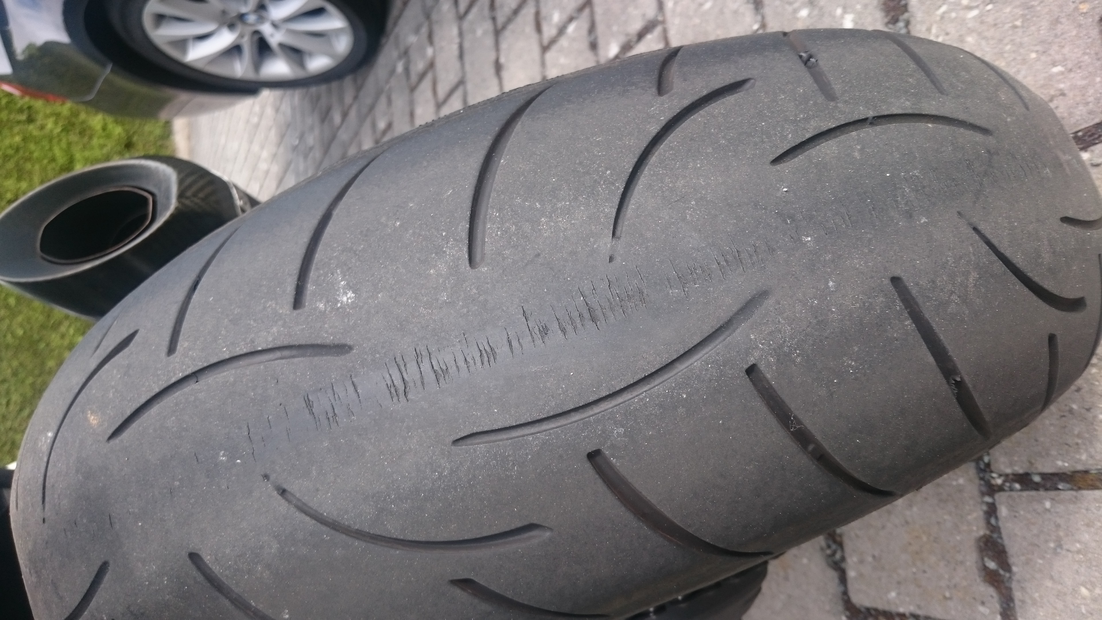

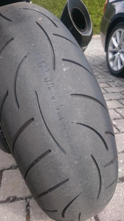

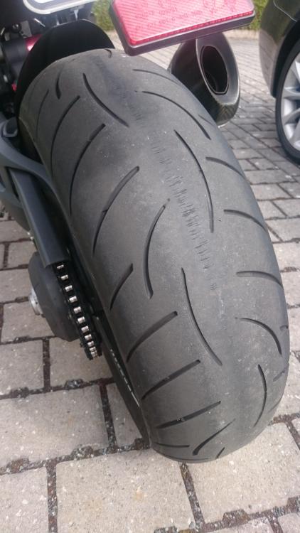

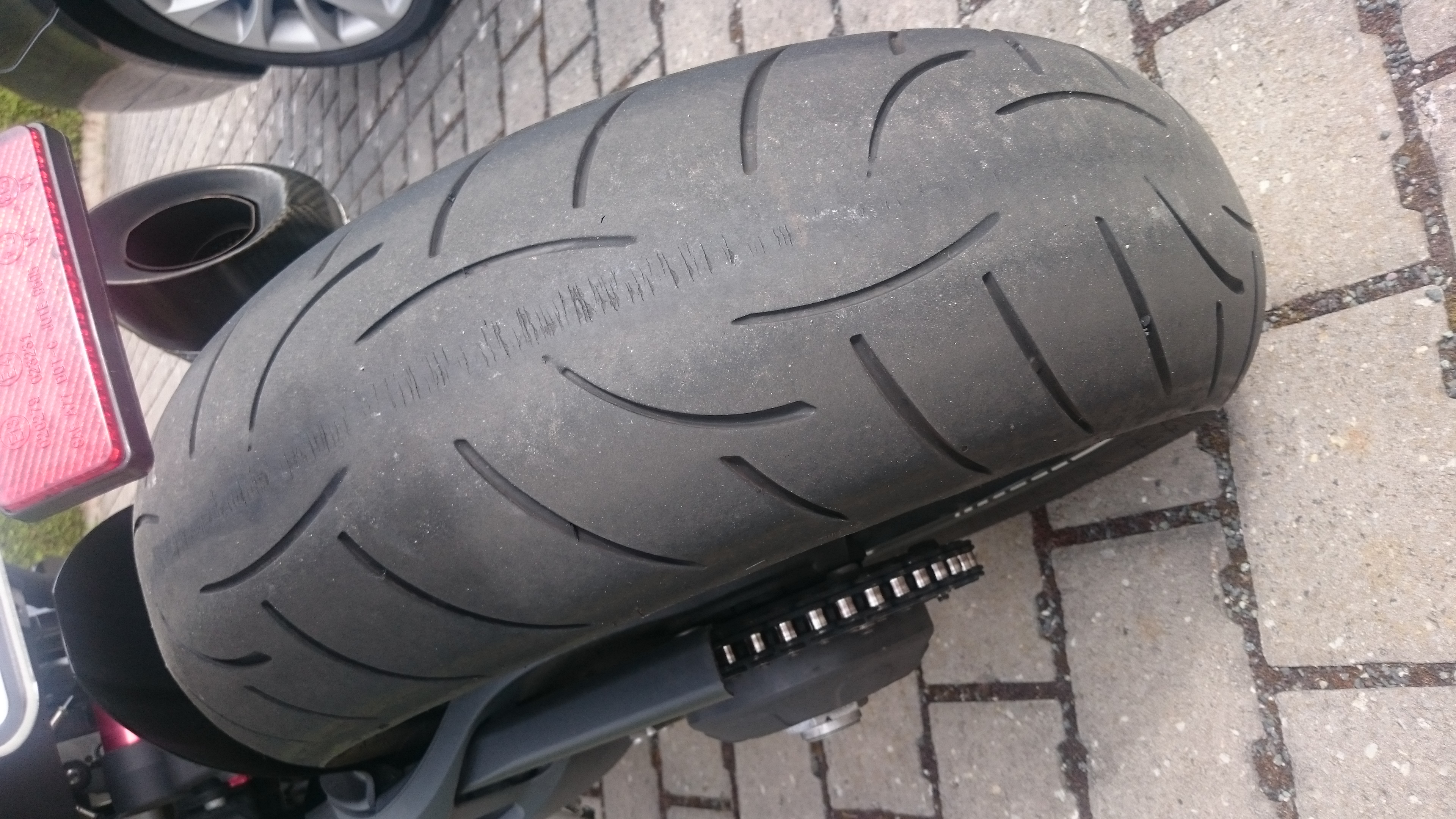

Pidi Geschrieben 18. Mai 2016 report Geschrieben 18. Mai 2016 Hallo, ich bin neu hier. Ich fahre meine Speedy seit 2 Jahren. Mein Problem weswegen ich mich an euch melde ist nun dieser hier: Als ich eines Tages nach einer kurzen Tour von meiner Speedy abgestiegen bin, sind mir mehrere Risse auf meinem Hinterrad aufgefallen. Diese sind ca. Nur über 1/4 des Reifens. Ein Kollege meinte das sowas passiert, wenn du eine Vollbremsung machst und der Reifen blockiert aber das kann doch nicht sein, da ich ja ABS habe. Jetzt wollte ich mal von euch gerne wissen, was das sein kann. Neuer Reifen ist bestellt und wird heute gewechselt. Han mir den selben Reifen gekauft. Metzeler Roadtec Z8. Der alte Reifen ist DOT 4212. Das Profil ist relativ gut noch wie auf den Bildern zu sehen ist oder was meint ihr? Würde mich über eure Erfahrungen sehr freuen. Bin mir nämlich nicht sicher, wie ich mit dem neuen Reifen umgehen soll, damit das nicht nochmal passiert. Vielen Dank schon mal!! Gruß, Pidi Zitieren
crazy horse Geschrieben 18. Mai 2016 report Geschrieben 18. Mai 2016 Ist das jetzt ne Witzfrage? Der ist komplett tot. Wohl viel Autobahn? Weg damit, aber schnell. Zitieren
Despo Geschrieben 18. Mai 2016 report Geschrieben 18. Mai 2016 So wie ich das sehe ist dein Profil nicht mehr gut. Die Indikatoren im Profil sind 0,8mm hoch. Und die sind rechts und links der von dir bebilderten Risse schon bündig abgefahren. Dein Reifen wirkt (im Profil betrachtet) ganz schön eckig gefahren. Viel geradeaus, also mittig noch weniger als die 0,8mm. Da schaut dann demnächst die Karkasse, also das Stahlgewebe durch. Und bevor die Karkasse ans Tageslicht darf, reißt eben die Lauffläche Zitieren

Pidi Geschrieben 18. Mai 2016 Autor report Geschrieben 18. Mai 2016 Wenn das ein Witz wäre würde ich net so besorgt schreiben  Wie schon geschrieben sieht das Profil nur an diesen Stellen so abgefahren aus. Aber das er runter muss war mir schon klar Wollte nur wissen, wie so etwas zu stande kommt aus eigen Erfahrungen heraus. Ja, im letzten Jahr nur gerade aus gefahren. Kaum Land Straße gefahren und so gut wie keine kurven gesehen. Kann das jetzt am alten Reifen nicht so genau identifizieren aber hab mir nun den Z8 mit dem sogenannten "M" gekauft. Da ist die innere Lauffläche härter als die äußeren. Aber vielen dank für die schnellen Antworten. Wer ist Mattol ? Zitieren

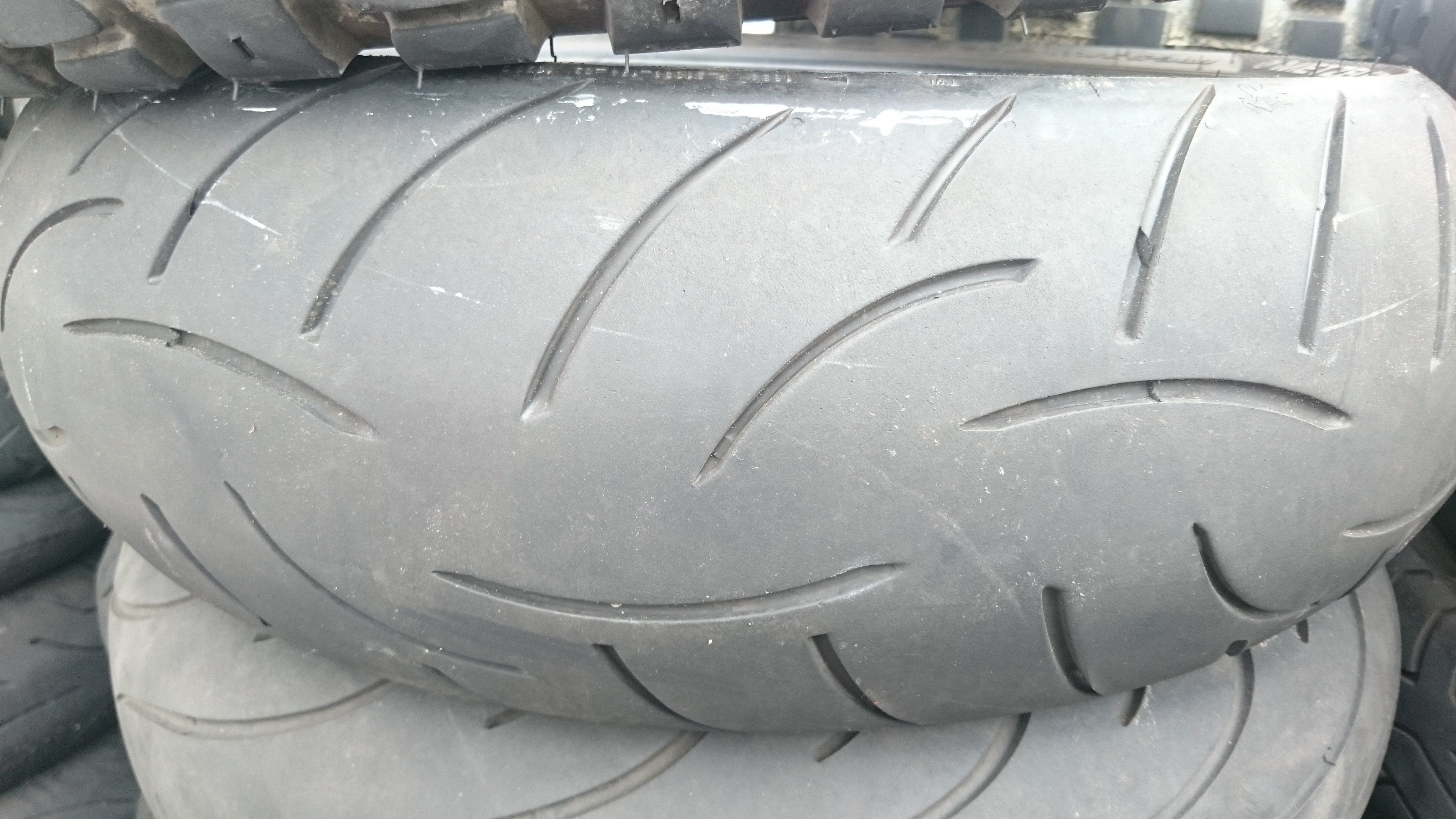

Necrol Geschrieben 18. Mai 2016 report Geschrieben 18. Mai 2016 Wenn du den neuen Reifen montiert hast mach mal ein Foto von dem Reifen aus der gleichen Perspektive wie Bild 1 und vergleiche die Bilder. Dann wird dir auffallen was an deinem alten Reifen erheblich anders ist. Unsere Freunde aus dem Schwarzwald haben das Problem genau anders herum, die haben den Reifen an den Flanken blank, aber meistens noch genug Profil in der Mitte. Tot sind die Reifen aber auch Zitieren

Pidi Geschrieben 20. Mai 2016 Autor report Geschrieben 20. Mai 2016 Alos den Unterschied sieht man deutlich und man merkt ihn auch beim fahren. Verschwendung? Ich gehe auf Nummer sicher. Hier mal ein Reifen, den jemand weggeschmissen hat mit dem ich definitiv noch weiter gefahren wäre (Siehe Bild). Ist sogar ein Metzeler Z8. Oki, klar werde den Druck erhöhen, wenn ich nur Autobahn fahre, aber das will ich net mehr machen. Hab mir jetzt ein Auto gekauft und das Moped wird nur noch aus Spaß bewegt. Gruß und vielen Dank für die Antworten. Zitieren
