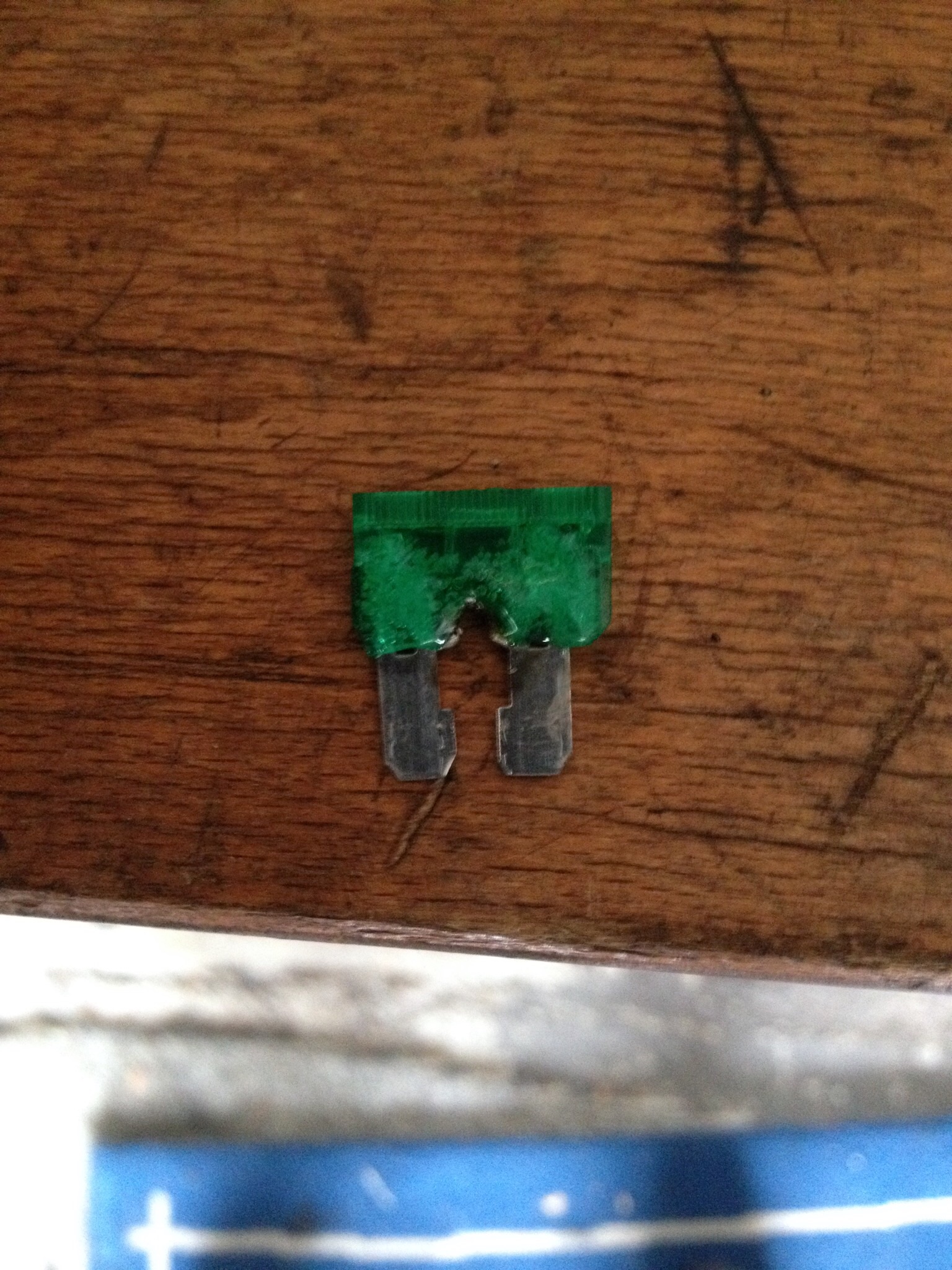

East Geschrieben 10. Juni 2016 report Geschrieben 10. Juni 2016 Ich tippe auf eine nicht richtige Sicherung/Steckverbindung, das gleiche hatte ich auch Habe alles neu, Lima, Regler und Batterie. So sah meine Sicherung aus, die vom Regler direkt auf die Batterie gelegt wurde. Zitieren

Navy Geschrieben 10. Juni 2016 Autor report Geschrieben 10. Juni 2016 @East jupp die Sicherung ist durch. und zwar die in Steckplatz 2 30A Das Symbol zeigt einen Blitz. ist das der ignition switch oder die Main fuse? Komme ich zu der Frage wieso knallt sowas durch? Zitieren
East Geschrieben 10. Juni 2016 report Geschrieben 10. Juni 2016 Das ist der Hauptstromkreis, zieh mal den Sicherungskasten ab, bischen kräftig am Sicherungskasten ziehen, der ist nur mit so Kunstoffdübel fest, dann geht der los. Dann schau Dir mal die Steckplätze von unten an, bei mir war da Gammel/Grünspan am Steckplatz 2! Ich habe dann den Steckplatz frei gelassen und habe den Reglerausgang direkt auf den Pluspol der Batterie gelegt, Du brauchst aber dann nochmal eine Sicherung in dieser Leitung!!! Zitieren

nuclearred68 Geschrieben 5. Juli 2016 report Geschrieben 5. Juli 2016 Habe genau die selben Symtome: Verschmorter Laderegler und die 30A Sicherung sieht aus wie bei "East" auf dem Bild. @Navy: Was genau hast du jetzt eingebaut (welchen Regler, Sicherung,...) und wie? Bitte genau beschreiben, da ich Elektronisch nicht viel verstehe... Danke und Gruß Andreas Zitieren
