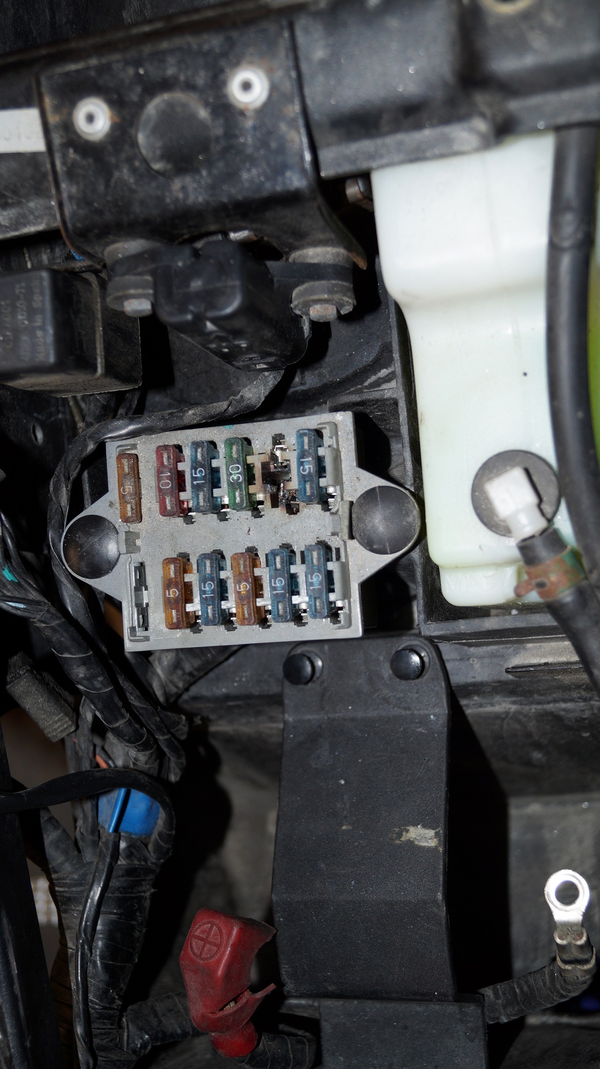

Nu hats mich auch erwischt. Heute Früh auf dem Weg zur Arbeit. Gefahren und gemerkt das plötzlich das Instrument ausgestiegen ist. Nach ein paar Kilometern motorruckeln, kein Dampf mehr im Moped und Motorstopp. Mit Glück auf ne Tankstelle gekommen und mittels Bordwerkzeug Sitzbank runter. Ein etwas arg lädierter Sicherungskasten nebst ordentlich abgebrannter 30A Sicherung gefunden. Ein Kollege hat angehalten und wir haben versucht mittels Starthilfe Leben in die Daytona zu bekommen. Mit Starthilfekabel am Mopped sieht alles schick aus, instrument geht wieder und Moped läuft. Starthilfekabel ab- selber Murks.

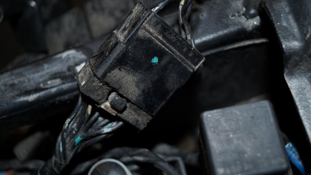

PS. Hab mal n Bild von nem Stecker gemacht. Is das dieser Massestecker?
Regler ist defekt, der Steckplatz ist von dem Hauptstromkreis, Steckplatz 2.
Lösung, Mosfet Regler mit passenden Kabelsatz beim starfighter1967 ordern, Reglerausgang direkt auf den Pluspol der Batterie legen, Steckplatz Nr.2 leer lassen.
Lima unbedingt durchmessen!
Achja, die T595N hat KEINEN Massesammelstecker mehr!

sitzen im gezeigten Alarmanlagenstecker alle Kabel richtig und haben Durchgang? Sonst könnte da auch ein gebrochenes Kabel die Ursache sein. Andreas Tip trotzdem umzusetzen kann nicht schaden.
vor 2 Stunden schrieb Norweger0815:
@ Sascha: Blöd, aber ein typischer Schaden. East hat die (vielfach erprobte und bewährte) Lösung dafür schon genannt.
Einen Massesammelstecker hat dein Modell nicht. Den gibt es bei den N-Modellen (Druckgussmotor) nicht mehr.
Der gezeigte Stecker ist, wie Doc Schokow richtig schrieb, der Stecker zum Anschluß der (optionalen) Alarmanlage. Bei Dir sitzt darauf der serienmäßig vorhandene  Blindstecker.
An der Stelle brauchst Du aber nichts zu prüfen. Wenn der Blindstecker fehlt oder defekt ist, macht der Motor nicht einen Mucks. Mit dem gegrillten Sicherungskasten hat das also nichts zu tun.
