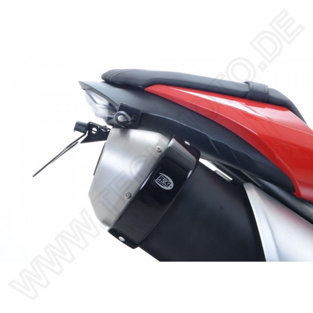

Vargo Geschrieben 17. August 2016 report Geschrieben 17. August 2016 (bearbeitet) Am 27.07.2016 um 17:40 schrieb BullsEye: habe hier auch noch nen video gefunden, wo man den kennzeichenhalter UND die SC Project anlage sieht! :) hier sind es auch keine 30°, eher 45° im Video oder hier von R&Ghat sicher auch keine 30° und ist auch nicht einstellbar. Ich frage mich ob es denn überhaupt einen Kennzeichenhalter gibt für ein sehr kurzes Heck, der die 30° erfüllt, gut aussieht und die Blinker oben hat (nicht wie bei Rizoma in der Mitte des Kennz.), dann einen der nicht bei 30° Winkel aufsetzt (Palatina) oder dann wieder hinten rausschaut (Protech von Louis) wie eine Wäschestange.... Bearbeitet 17. August 2016 von Vargo

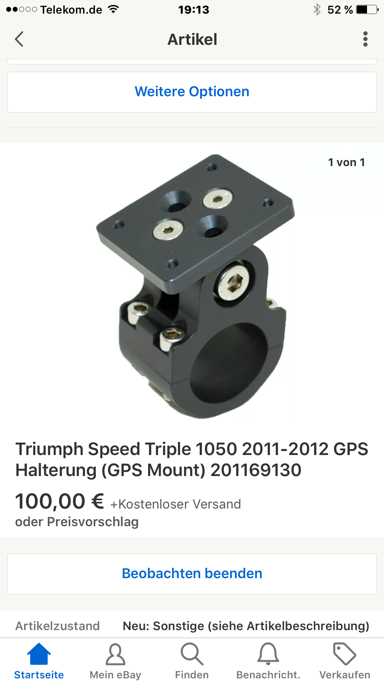

Guido Krück Geschrieben 22. August 2016 report Geschrieben 22. August 2016 Hallo zusammen, bin neu hier und freue mich das mein Video auf YouTube hier Beachtung fand! Ja, ich hab den R&G Halter montiert weil es zu dem Zeitpunkt noch keinen anderen gab! Die Blinkerlösung gefällt mir auch nicht zu 100%! Aber auch die anderen hier diskutierten gefallen mir nicht ganz. Auch hier sind die Blinkerpositionen das Problem für mich! Übrigens gingen die SC Project zurück! Man hat mir "ausversehen" die 2015er zugesandt. Auf die neuen warte ich noch! Hab gerade mein Garmin Zümo 345 montiert. Lenkerklemme gg. die der 2012er Speedy getauscht und direkt den Halter auf den Lenker geklemmt Wer also hierzu was wissen möchte kann gern fragen! Gruss Guido
