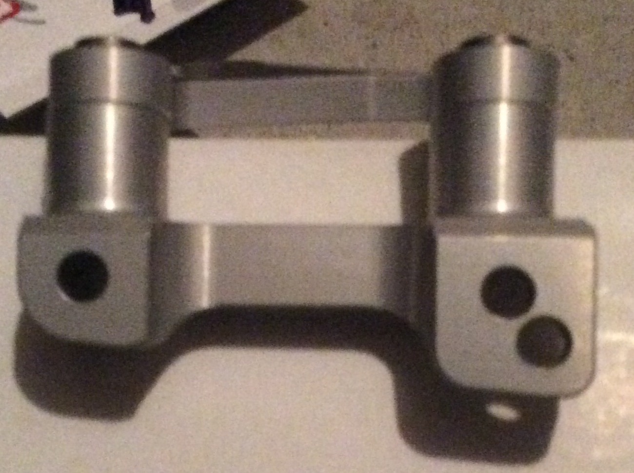

911ertom Geschrieben 17. Januar 2017 report Geschrieben 17. Januar 2017 Am 9.1.2017 um 20:20 schrieb lotus111: G.P.R. Slip-On und KZH von Protech... Hat jemand eine Idee ob/wie man eine 3-1 Anlage, mit schönen Soziusfußrasten(also natürlich nicht mit den Original-Auslegern) kombinieren kann? Für die 2011er gab es bei LSL eine schöne Alternative - leider wird diese nicht mehr angeboten und für den Nachfolger ist keine geplant,
Dreier Treiber Geschrieben 17. Januar 2017 report Geschrieben 17. Januar 2017 vor 15 Minuten schrieb 911ertom: Hat jemand eine Idee ob/wie man eine 3-1 Anlage, mit schönen Soziusfußrasten(also natürlich nicht mit den Original-Auslegern) kombinieren kann? Für die 2011er gab es bei LSL eine schöne Alternative - leider wird diese nicht mehr angeboten und für den Nachfolger ist keine geplant, Wenn die Lochabstände der Modelle gleich sind dann passt es auch. Miß mal bei Dir nach und schreib es hier, dann geh ich heute Abend noch in die Garage und muß bei meinem NV Modell nach. Ich habe am Wochenende noch irgendwo im Netz die LSL Soziusrastenhalter gesehen,wenn ich sie nochmal finde geb ich dir Bescheid.
911ertom Geschrieben 17. Januar 2017 report Geschrieben 17. Januar 2017 vor 1 Minute schrieb Dreier Treiber: Miß mal bei Dir nach Ich habe am Wochenende noch irgendwo im Netz die LSL Soziusrastenhalter gesehen,wenn ich sie nochmal finde geb ich dir Bescheid. Danke sehr. Super. Messen geht leider nicht. Habe meine alte Speedy vor 2 Jahren verkauft. Nun würde ich jedoch gerne wieder einsteigen. Aber so richtig gefallen tut sie mir nur mit 3-1.
schmidei Geschrieben 17. Januar 2017 report Geschrieben 17. Januar 2017 Ich freß nen Besen, wenn das Maß geändert wurde!!

Nappi Geschrieben 17. Januar 2017 report Geschrieben 17. Januar 2017 und wenn der Lochabstand nicht stimmen sollte, fräst Langlöcher rein...aber ich mess erst mal...vielleicht passt es ja!
schmidei Geschrieben 17. Januar 2017 report Geschrieben 17. Januar 2017 Wenn ich (und ich hoffe nicht) Recht hab ist das für vor 2011 gewesen. Da ist nix mit Langlöchern. Ne, ich täusch mich, bestimmt!!
Nappi Geschrieben 17. Januar 2017 report Geschrieben 17. Januar 2017 Nein,die waren definitiv für die 11- und stammen von einer 12 er mit Macke vom Umfaller rechts. ...und nun sind sie weg,...ich denke er hat die Richtigen.
Nappi Geschrieben 18. Januar 2017 report Geschrieben 18. Januar 2017 Der Lochabstand der Soziusrasten der Speed Triple ab 16 beträgt ca 76mm
911ertom Geschrieben 19. Januar 2017 report Geschrieben 19. Januar 2017 Am 18.1.2017 um 11:00 schrieb Nappi: Der Lochabstand der Soziusrasten der Speed Triple ab 16 beträgt ca 76mm Ohhh, Die aus EBay für die 2011 haben 70mm Mitte/Mitte ???
Nappi Geschrieben 19. Januar 2017 report Geschrieben 19. Januar 2017 vor 53 Minuten schrieb 911ertom: Ohhh, Die aus EBay für die 2011 haben 70mm Mitte/Mitte ??? Dann könntest ja auch ne 11-15er schnappen...
Dreier Treiber Geschrieben 19. Januar 2017 report Geschrieben 19. Januar 2017 (bearbeitet) Die LSL Soziusrastenhalter werden doch über einen Adapter angeschraubt, daß heißt du mußt dir nur dieses Stück bei nem Metallbauer im 76mm fräsen lassen und schon passt das! Entschuldige die verspätete Antwort, habe es einfach vergessen! Bearbeitet 19. Januar 2017 von Dreier Treiber
911ertom Geschrieben 19. Januar 2017 report Geschrieben 19. Januar 2017 (bearbeitet) vor einer Stunde schrieb Dreier Treiber: Die LSL Soziusrastenhalter werden doch über einen Adapter angeschraubt, daß heißt du mußt dir nur dieses Stück bei nem Metallbauer im 76mm fräsen lassen und schon passt das! Entschuldige die Verspätete Antwort, habe einfach vergessen! Ok, also es ist so dass es gut funktionieren sollte. Es sind an dem Adapter, der an den Heckrahmen montiert wird 3! Bohrungen vorhanden welche 2 Montagemöglichkeiten zulassen. Einmal 70mm und einmal ca. 76mm Bohrungsabstand. Nun steht der Speedy nichts mehr im Weg, obwohl ich auch wirklich auch lange mit einer Monster oder S1000r geliebäugelt habe. Da ich schon eine Street und auch eine Speed hatte bin ich jedoch so doch zu verwöhnt. Bearbeitet 19. Januar 2017 von 911ertom Typo
