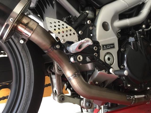

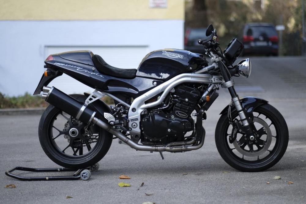

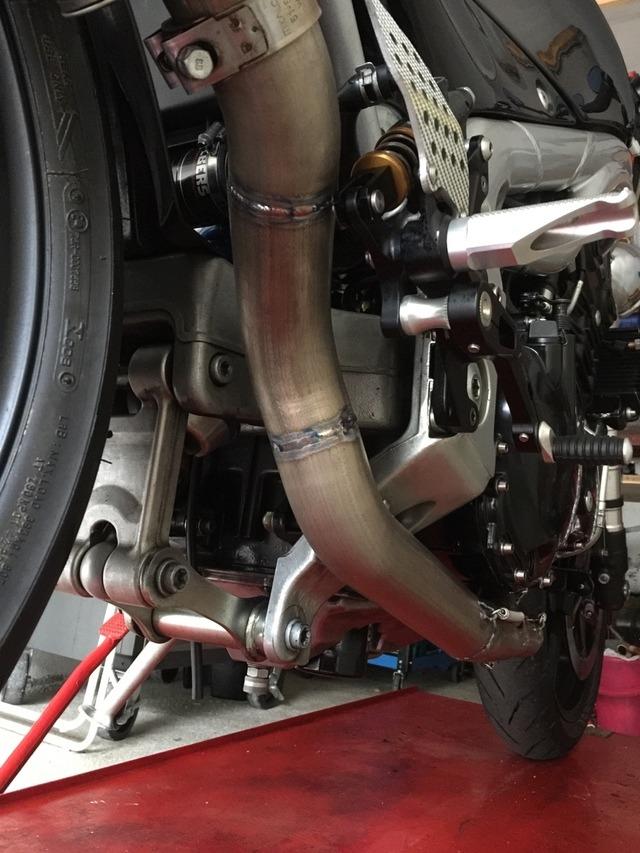

Ich grabe diesen Thread noch einmal aus, weil ich über die letzten beiden Jahre einige Erfahrungen mit Abgasanlagen für die T509 (885) und deren Auswirkungen auf die Leistungscharakteristik gesammelt habe.
Bei meinem Aufbau der T509 hatte ich zunächst die Serienkrümmeranlage mit einem LLRC verwendet, später die gleiche Krümmeranlage mit einem Blueflame ABE-Schalldämpfer (s.o) und dann eine von MAB gefertigte Krümmeranlage mit dem gleichen Blueflame Schalldämpfer. Diese MAB-Krümmeranlage geht nun an ein neues Projektbike und die T509 bekam im gleichen Zuge eine neue Krümmeranlage, wieder von MAB, diesmal jedoch mit einigen Änderungen. Diese "MAB Evo" fahre ich aktuell weiterhin mit dem Blueflame Schalldämpfer.
Bei dem kleinen Triple scheint es für die optimale Leistung eine sehr einfache Gleichung zu geben: Je freier die Abgase fließen können, desto besser läuft die Maschine. Am schlechtesten lief der Motor tatsächlich mit der Serienkrümmeranlage und dem Seriendämpfer - so zugestopft sogar, dass ich teilweise illegal mit einem LLRC unterwegs war, was die Leistungsabgabe bereits etwas verbessert hatte.
Ebenfalls noch ok war der Blueflame-Dämpfer mit der Serienkrümmeranlage, allerdings mit einer etwas größeren Öffnung in einem der beiden DB-Eater (ja, das ist verboten. Nein, es ist kaum lauter).
Sieht man sich den irgendwie zusammengepressten Sammler der Serienkrümmeranlage an, kommt einem der Verdacht, dass dies keine leistungsföderliche Konstruktion ist. MAB in Itzhoe fertigte mir daher eine neue Krümmeranlage mit einem Sammler, in dem die Gasströme aus den Zylindern mit minimalem Widerstand in den Dämpfer fliessen können. Zusammen mit dem gleichen Blueflame-Dämpfer funktionierte das zunächst wunderbar: Schöne Gasannahme und runder, weicher Lauf auch bei niedrigen Drehzahlen.
Erste Lernerfahrung: Ein (halbwegs) im Rahmen des Gesetzes offener Schalldämpfer mit einer Krümmeranlage mit größerem Querschnitt und einem gut konstruierten Sammler ist eine gute Methode, dem kleinen Triple mehr Leben einzuhauchen.
Irgendwann kam ich dann auf die Idee, die Seriennockenwellen des 885er Motors (die "grünen" Nockenwellen) gegen die Exemplare der UK-Version zu tauschen ("gelb"). Der etwas höhere Hub der Nocken sorgte nun für deutlich mehr Drehfreude und einen netten Zusatzschub ab 8k/min, aber leider zu Lasten des Rundlaufs bei niedrigen Drehzahlen. Nun, damit konnte ich prima leben: Ab 4.5k/min war Dampf auf dem Kessel und der Schub riss auch bei hohen Drehzahlen nicht ab.
Für das Maßnehmen der neuen Krümmeranlage für meine im Rohbau befindliche zweite T509 ging meine SpeedTriple jüngst erneut nach Itzehoe. Bei MAB wurde eine weitere Krümmeranlage gerfertigt, diesmal allerdings mit ein paar kleinen und feinen Verbesserungen: Der Sammler hat nun eine schlankere Rohrführung, die Krümmerrohre besitzen einen nochmals erhöhten Querschnitt und die gesamte Verlegung befindet sich noch ein Stück näher am Motor und endet am Heck etwas höher.
Interessant war nun das Fahrerlebnis mit dieser Anlage: Der Motor läuft nun auch bei niedrigen Drehzahlen sehr weich, durch die Ortschaften bummle ich mit 2k/min und der Schub ist nun linear bis über 8k/min. Völlig verschwunden ist nun der etwas unrunde Lauf bei niedrigen Drehzahlen. Die leicht schärferen Nockenwellen scheinen also wunderbar mit den etwas größeren Krümmerquerschnitten zu harmonieren. Leistungsmäßig scheint auch die Mehrzahl der im Prospekt angegebenen Pferde vorhanden zu sein, was ein paar Vergleiche nahelegen.
Die letzte HU beim TÜV fand Anfang Juli dieses Jahres statt. Abgesehen von den noch etwas erhöhten CO-Werten, die ich ambulant korrigieren konnte, gab es kein Gemecker. Ich bin mit diesem Setup also auch legal unterwegs.
Mein Fazit: Der kleine 885er Block hat einiges an Potenzial, das man heben kann, wenn man ihn freier durchatmen läßt. Auch wenn man nicht den ganzen Weg geht und auf andere Nockenwellen und Titangeschmeide verzichtet, wird man mit einer guten Edelstahl-Krümmeranlage und einem guten Schalldämpfer vermutlich bereits sehr ordentliche Ergebnisse erzielen.
