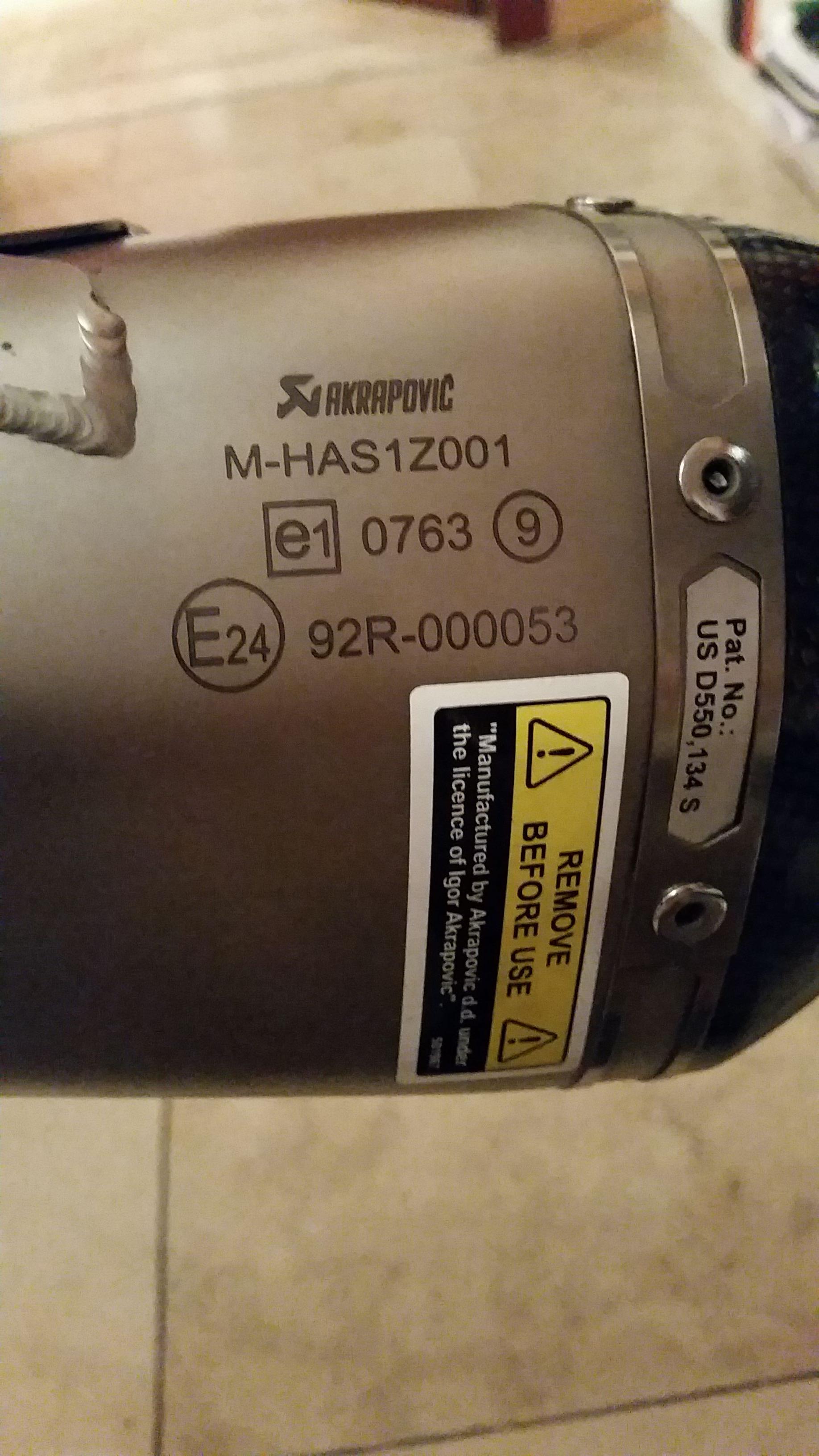

Asphaltkratzer Geschrieben 23. Juli 2016 Autor report Geschrieben 23. Juli 2016 Also ausreichend Bezeichnet ist er..... Zitieren
Asphaltkratzer Geschrieben 23. Juli 2016 Autor report Geschrieben 23. Juli 2016 Hab mich mit einem TÜV Prüfer auseinander gesetzt und der sagte mir, dass es grundsätzlich möglich wäre den Topf per Einzelabnahme einzutragen, vorausgesetzt ich verbaue ihn anständig und bekomme ihn Lautstärkenmäßig auf ein normales level und das Dauerhaft Zitieren
Despo Geschrieben 23. Juli 2016 report Geschrieben 23. Juli 2016 E-Nummer reicht doch. Einfach leiser machen und spaß haben Zitieren
Asphaltkratzer Geschrieben 23. Juli 2016 Autor report Geschrieben 23. Juli 2016 Ganz so einfach ist das mit den E-Zeichen leider nicht. Wenn du da an einen klugscheisser in uniform kommst googelt der vor ort die nummer und erklärt dir mal eben vor Ort was reicht oder was eben nicht reicht Zitieren
possi Geschrieben 23. Juli 2016 report Geschrieben 23. Juli 2016 (bearbeitet) Was ist das für ein Akra-Topf den du da hast.. Zeig mal bitte Bilder, gerne auch im angebauten Zustand. Bearbeitet 23. Juli 2016 von possi Zitieren
