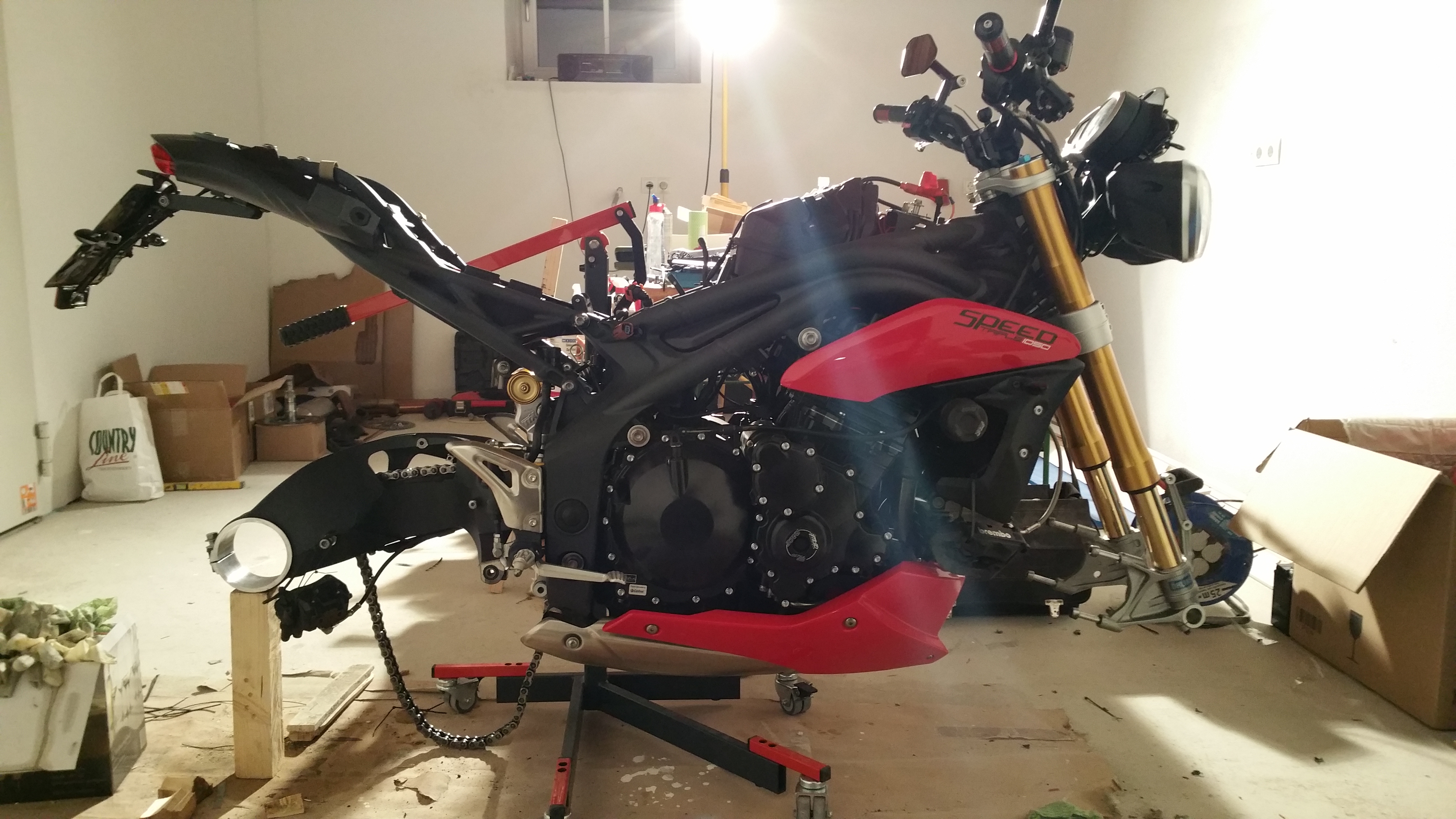

KAT 62 Geschrieben 9. August 2016 report Geschrieben 9. August 2016 Oder einen Bursig, für mich das Nonplusultra: https://www.youtube.com/watch?v=aVLcYG9MWiU Gruß Martin Zitieren

axmo Geschrieben 10. August 2016 report Geschrieben 10. August 2016 Ich habe mir auch einen BURSIG Ständer gegönnt, wie auch KAT62. Bin sehr zu frieden. Sehr zu empfehlen Zitieren

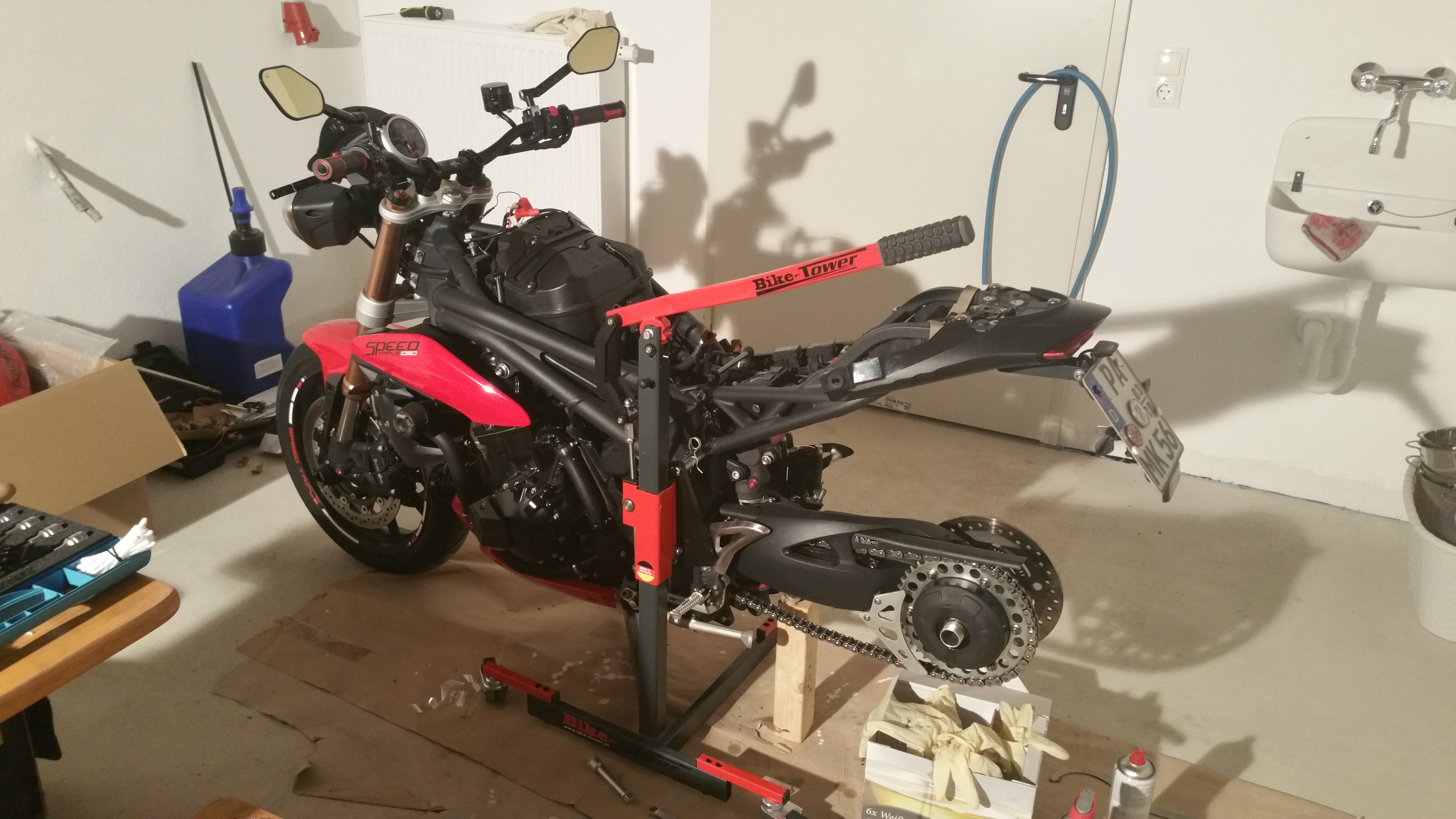

Hiasl Geschrieben 10. August 2016 report Geschrieben 10. August 2016 (bearbeitet) Bike tower Bearbeitet 10. August 2016 von Hiasl Zitieren

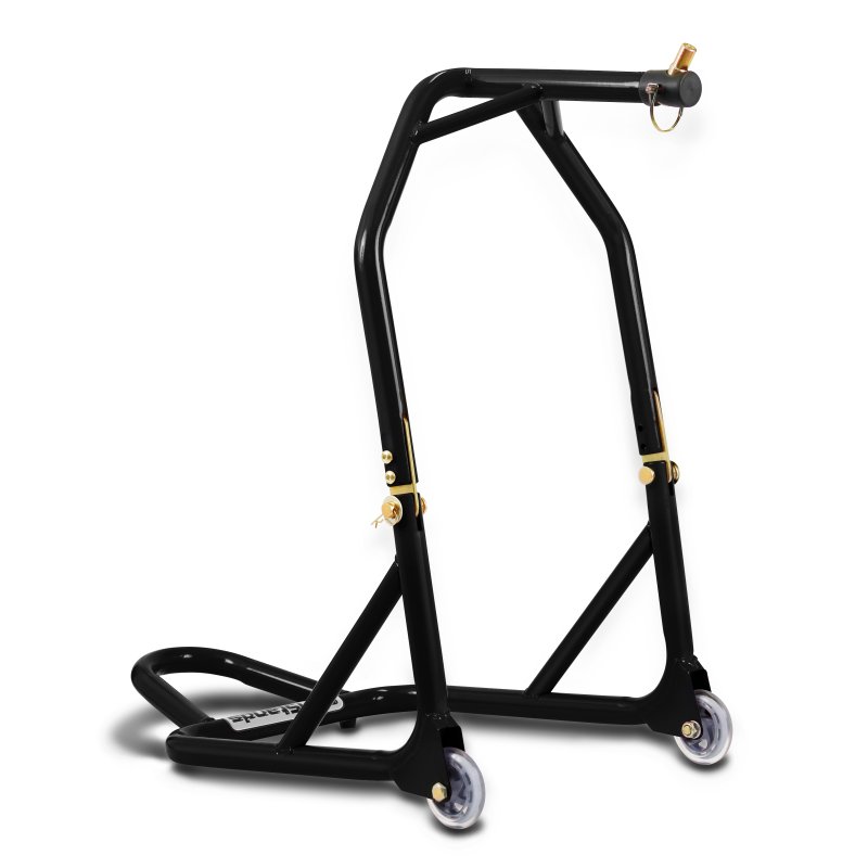

1050red Geschrieben 10. August 2016 report Geschrieben 10. August 2016 Ich hab mir nen Ständer für den Lenkkopf zugelegt. Mit den mitgelieferten Adaptern auch für andere Motorräder verwendbar! Zitieren

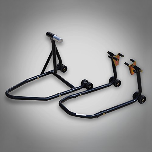

Gast Geschrieben 10. August 2016 report Geschrieben 10. August 2016 da so ein Ständer ja nicht die Welt kostet, wäre mir das mit dem Wagenheber am Krümmer zu wackelig. Ich hab für vorne noch den Kern-Stabi vom vorigen Motorrad. Der greift unten an den Gabelenden. Beispielbild Zitieren
