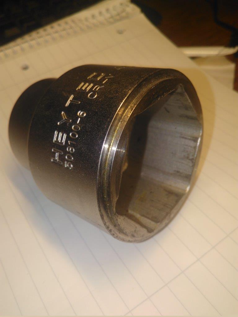

schmidei Geschrieben 26. August 2016 report Geschrieben 26. August 2016 Ähh, wie schafft man das??? Achso, ja, keine abgedrehte Nuß!! Lasst Eure 46-er andrehen so das sie sauber aufsitzt, auch innerhalb des Konus. Zitieren
crazy horse Geschrieben 26. August 2016 report Geschrieben 26. August 2016 Genau. Kleiner Aufwand, grosse Wirkung. Zitieren
JLSCH Geschrieben 26. August 2016 report Geschrieben 26. August 2016 Habe diese da und musste auch abdrehen, aber Innen am Kern damit sie tiefer über die Radmutter geht Zitieren
Mad Max Geschrieben 26. August 2016 Autor report Geschrieben 26. August 2016 vor 49 Minuten schrieb schmidei: Ähh, wie schafft man das??? Achso, ja, keine abgedrehte Nuß!! Lasst Eure 46-er andrehen so das sie sauber aufsitzt, auch innerhalb des Konus. Würde ich ja meine Nuss auch gerne optimieren, nur ich habe keinen bzw. wüsste auch nicht wo man das machen lassen kann. "Neidmodus an" Die Nuss von crazy horse sieht schon verdammt edel aus "Neidmodus aus" Zitieren
schmidei Geschrieben 26. August 2016 report Geschrieben 26. August 2016 @ Mad Max: Da würde ich hier mal ganz lieb in die Runde fragen, gibt hier Einige die´s könnten. Zitieren
