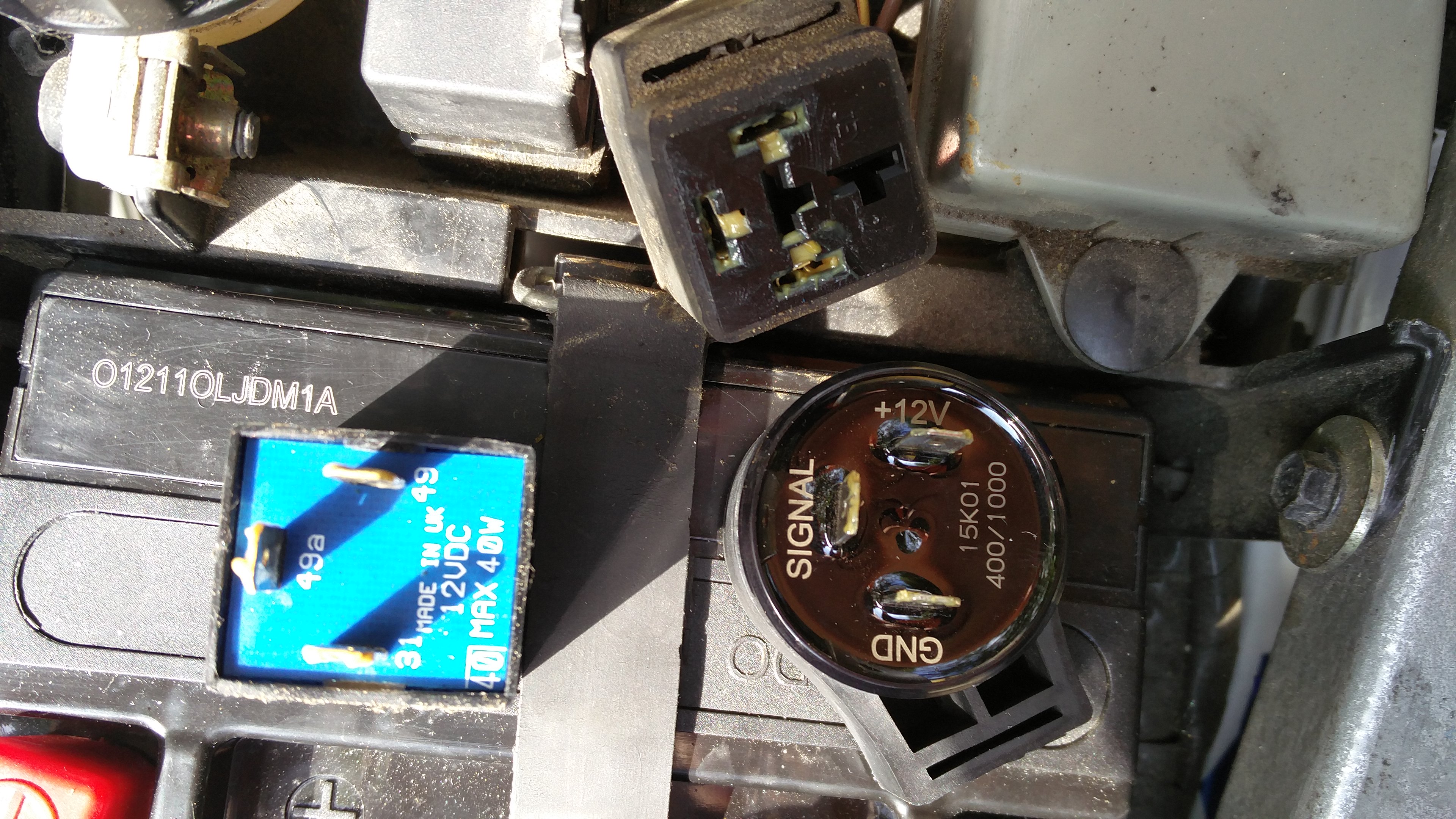

sackgesicht96 Geschrieben 1. September 2016 Autor report Geschrieben 1. September 2016 Habe mir jetzt aus dem Triumph-Shop ein neues LED-Relais geholt. Dieses würde genau auf den Sockel des alten Relais passen.(Siehe Foto im Anhang) Einfach aufstecken, geht das so? Zitieren
starfighter1967 Geschrieben 1. September 2016 report Geschrieben 1. September 2016 jeep, nur wenn die Last der Blinker zu gering ist funktioniert das unter Umständen nicht mit dem Relais vonTriumph. Wirst aber sehen wenn Du das einsteckst.... Zitieren

crazy horse Geschrieben 1. September 2016 report Geschrieben 1. September 2016 Der dritte ist der Masseanschluss, den man nicht braucht. Musst nur aufpassen beim Einstecken (passt durch die nur 2 Anschlüsse in 2 Positionen), irgendwo hier habe ich mal ein Foto eingestellt wie es sein muss. Zitieren
crazy horse Geschrieben 1. September 2016 report Geschrieben 1. September 2016 PS: sieht man auch an deinem Bild gut. Was mit Kl31 bzw. Gnd beschriftet ist bleibt frei. Zitieren
