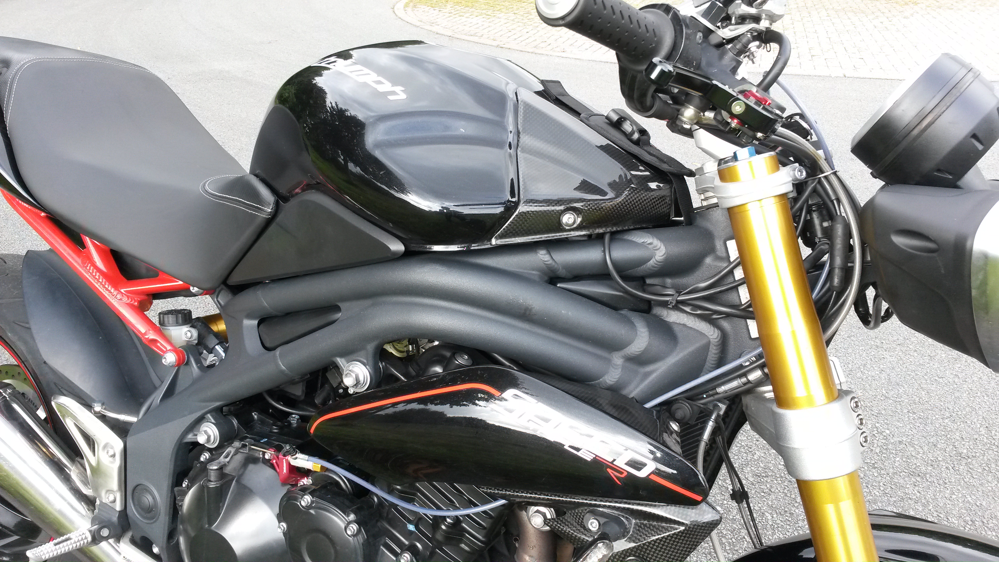

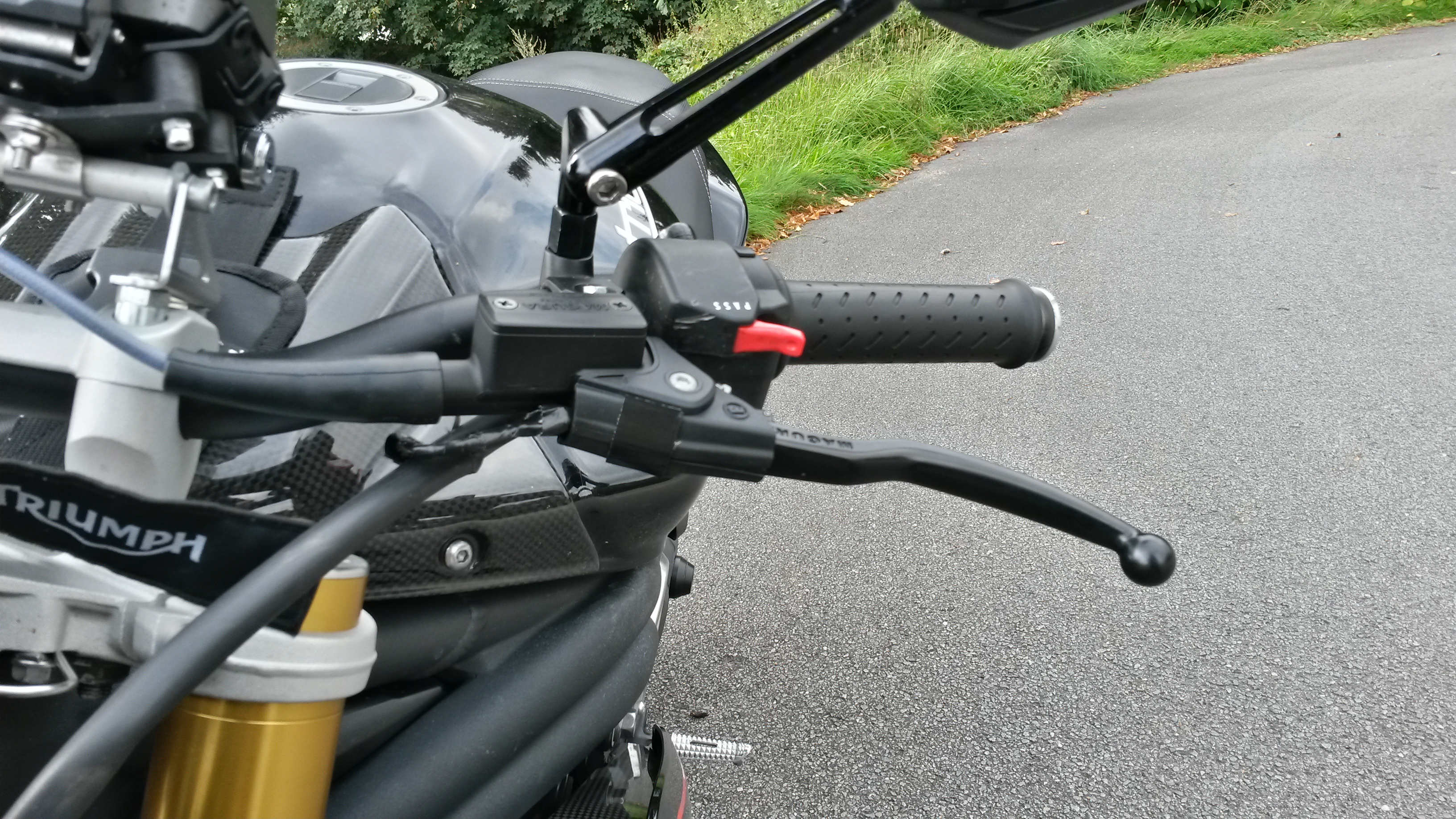

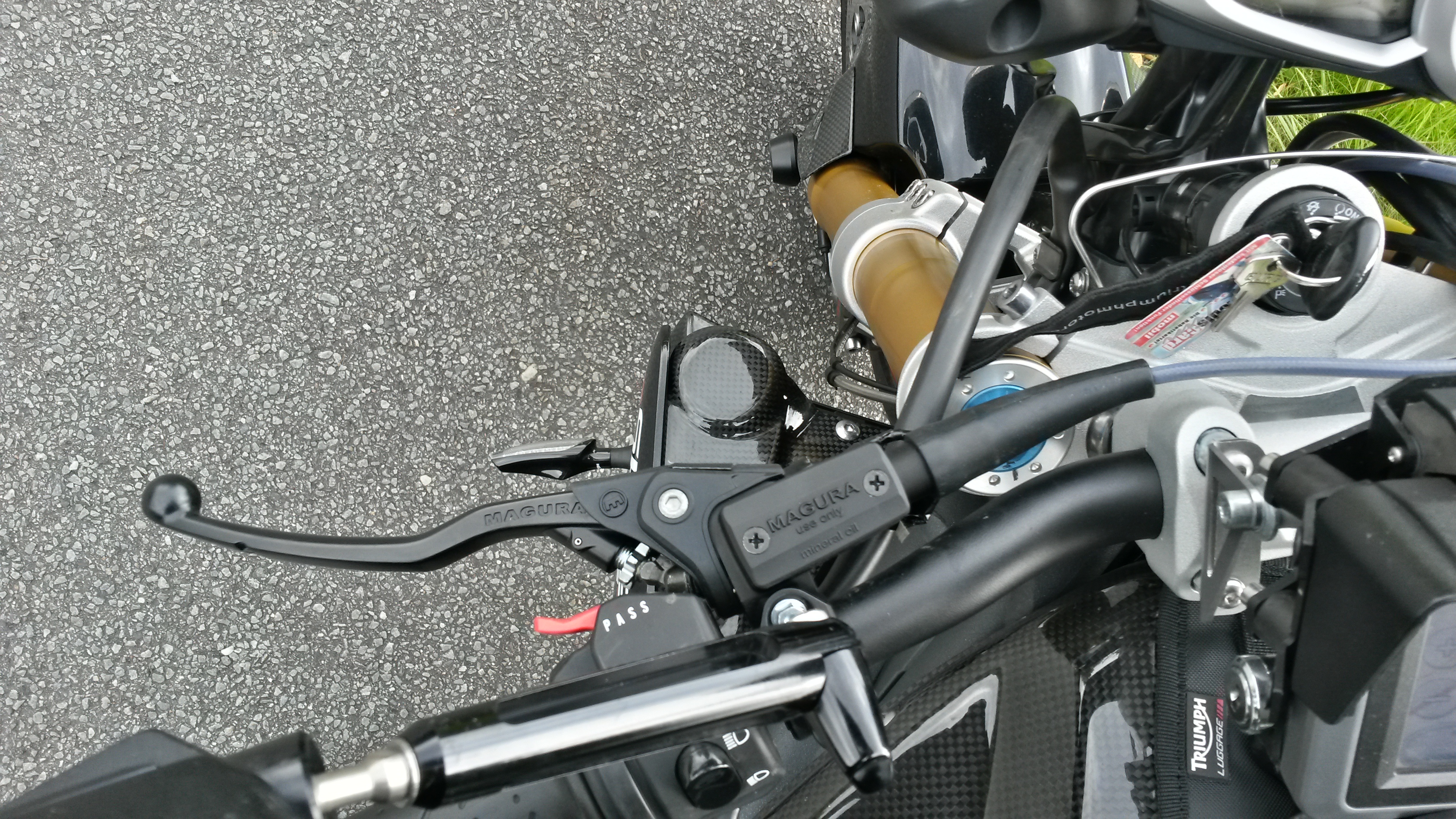

jaybee512 Geschrieben 4. September 2016 report Geschrieben 4. September 2016 Hallo ! Da bei meiner Speedy der Gangwechsel mit dem standardmäßig durch meinen Triumphhändler beim Service aufgefüllten Motoröl (wahrscheinlich Castrol) auch recht hakelig war, habe ich die Ölsorte gewechselt. Zunächst also Motul 7100 4T in 10W40 draufgekippt. Es hakelte weiter und die Gänge rasteten weiter laut hörbar ein. Dann im Forum gelesen, dass Motul 300V 4T in 10W40 gut funktioniert. Also zu Motul 300V gewechselt und der Gangwechsel geht jetzt um Klassen weicher. Die Gänge rasten sauber und fast geräuschfrei ein. Parallel dazu habe ich die Kupplungsbetätigung von Seilzug auf hydraulische Betätigung umgebaut. Magura bietet seit Kurzem die Hymec 167 Street (Bestellnr. 2100001) für die Speed Triple an. Bestellt bei KS-Parts, ist sie dann mechanisch in ca. 30 Minuten verbaut. Da der originale Triumphstecker aus der Kupplungsarmatur nicht passt, muß man das Kabel auftrennen und mit dem Kabel der Hymec verlöten. Aber auch das ist schnell gelöst. Die notwendige Handkraft, verglichen mit dem Seilzug, ist sehr viel geringer. Der Ausrückweg (gemessen am Hebel - Kupplungsdeckel) ist bei beiden Lösungen gleich. Meine Vermutung ist, dass Triumph die Reibscheiben und Kupplungslamellen auf der Keilwelle und im Kupplungskorb relativ stramm einpasst und so die Kupplungs- und Reibscheiben eng zusammenbleiben, wenn die Kupplung ausgerückt wird. Wenn nun das aufgefüllte Motoröl das Verkleben der Scheiben unterstützt, schaltet man quasi unter Last. Die Arie mit den Käse- und Hyperblöds spricht für diese Theorie. Viel Spaß beim Umbauen und austesten !! Zitieren
jaybee512 Geschrieben 4. September 2016 Autor report Geschrieben 4. September 2016 Kleiner Nachtrag: Da die Handkraft bei der hydraulischen Kupplung sehr viel geringer ist als beim Seilzug, hat man beim Betätigen natürlich auch um einen kleinen Moment schneller getrennt, das Öl hat also ein wenig mehr Zeit zu trennen. Das entlastet das Getriebe beim Gangwechsel. Zitieren
Dennis_H Geschrieben 20. September 2016 report Geschrieben 20. September 2016 Die Pumpe ist ja echt ein super Sache denke auch schon länger drüber nach aber dann kommt immer der Perfektionist in mir hoch und fragt sich wie soll das aussehen wenn ich meine Hebel nicht mehr verwenden kann. Hasst du da auch eine Lösung für? Gesendet von meinem SM-G920F mit Tapatalk Zitieren
Triple-Mike Geschrieben 21. September 2016 report Geschrieben 21. September 2016 Genau das waren auch meine Gedanken. Wollte mir die hydraulische Kupplung auch schon gönnen aber zwei unterschiedliche Hebel, das geht ja gar nicht! Zitieren
Dennis_H Geschrieben 24. September 2016 report Geschrieben 24. September 2016 Müsste man glaube ich mal Kontakt zu denen aufnehmen.mal fragen wie die sich das gedacht haben wenn man zwei gleiche Hebel haben will. Das sieht ja sonst echt seltsam aus in meinen Augen. Gesendet von meinem SM-G920F mit Tapatalk Zitieren
gpz-doc Geschrieben 25. September 2016 report Geschrieben 25. September 2016 (bearbeitet) Moin Man braucht eigentlich nur den Nehmerzylinder von Magura inklusive Halter, oben am Lenker könnte man dann z.B. die Kupplungspumpe der ZZR 1400 von Nissin nehmen. Gruß Bearbeitet 25. September 2016 von gpz-doc Zitieren
Duc985 Geschrieben 25. September 2016 report Geschrieben 25. September 2016 nein, der Durchmesser ist anders Zitieren
JFK67 Geschrieben 9. Oktober 2016 report Geschrieben 9. Oktober 2016 Dann dann kann man auch noch den Bremshebel vom Magura verwenden. Hat sogar ABE! Zitieren

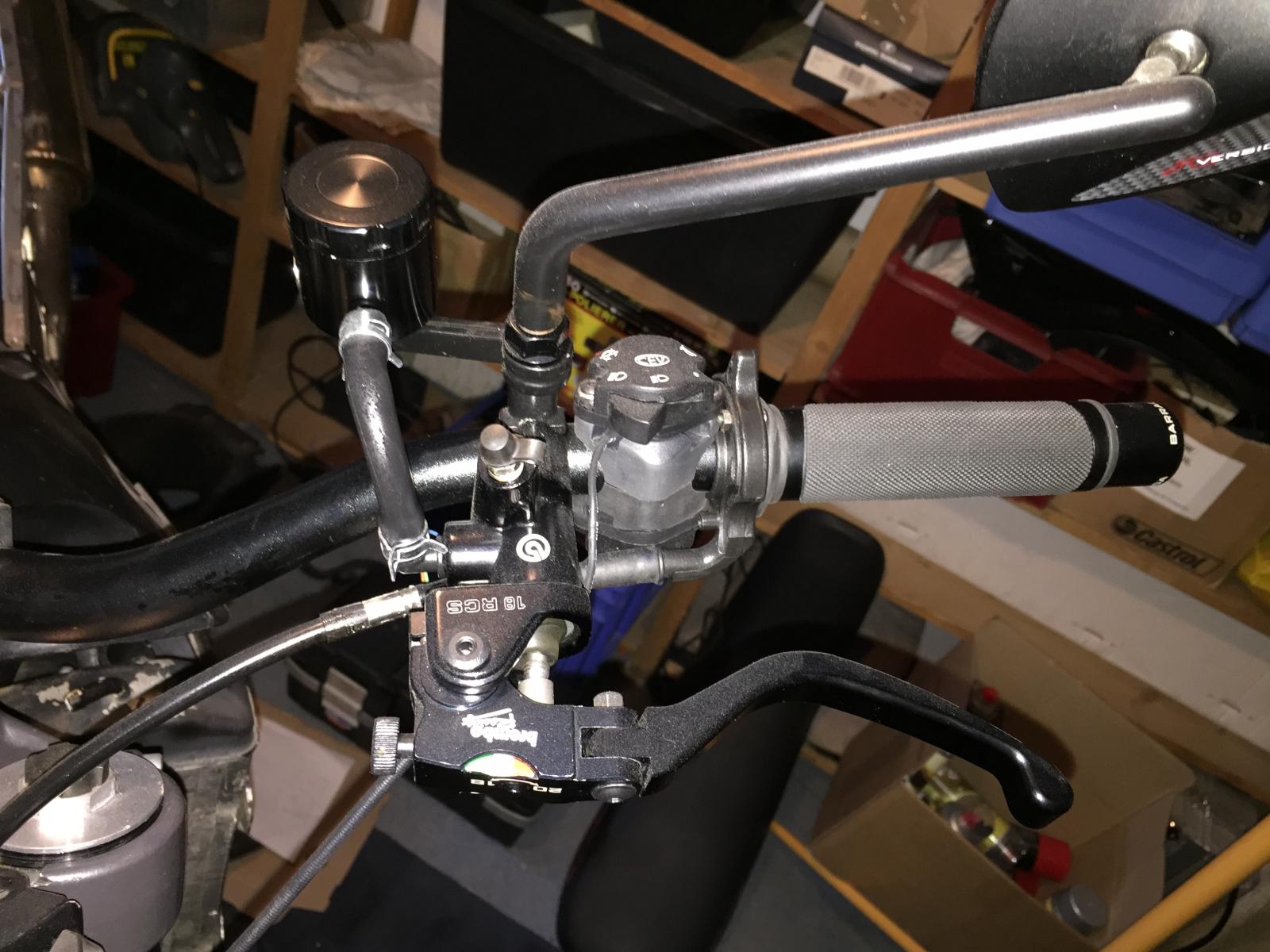

frankman Geschrieben 14. Oktober 2016 report Geschrieben 14. Oktober 2016 (bearbeitet) die hymec ist so alt wie methusalem. und andere hebel gibt es nur aus dem enduro bzw. cross zubehör. das passt aber ganauso wenig zum bremshebel. außerdem ist der hebel labberig und verschleißt (ist aber wohl mittlerweile geändert). ich habe an meiner daytona auf einen nehmerzylinder aus china zurückgegriffen und das ganze mit einer radialen pumpe kombiniert denn auch ich wollte es auf beiden seiten gleich haben. funktioniert schon sehr lange einwandfrei. den nehmerzylinder gibt's für um die 18 euronen, den rest kann man beliebig kombinieren. an der daytona habe ich eine 16er lucas pumpe und an meine ktm projekt eine 16er brembo rcs verbaut. Bearbeitet 14. Oktober 2016 von frankman Zitieren

JFK67 Geschrieben 28. November 2016 report Geschrieben 28. November 2016 Am Friday, October 14, 2016 um 09:19 schrieb Dennis_H: Hasst du mal einen Link. Ich habe gerade gesucht aber nichts gefunden nur für die Bremspumpe von Magura selber. Gesendet von meinem SM-G920F mit Tapatalk Guckst du hier: http://www.magura.com/de/components/powersports/radialmastercylinders/ Gibt zwei Versionen Gruss Zitieren
