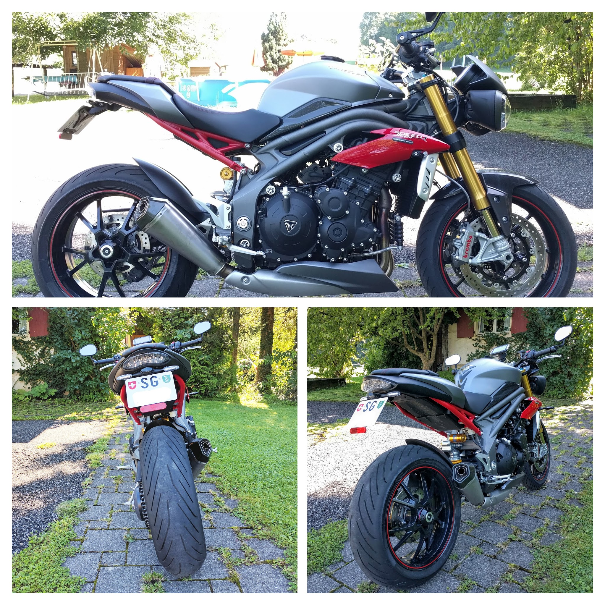

Raimo Geschrieben 20. Juli 2016 report Geschrieben 20. Juli 2016 (bearbeitet) Ich hab gestern an meiner Speed Triple R '16 den Remus Hypercone in Titan montiert. Sieht echt super aus und klingt nicht die Bombe, aber viel viel ansprechender als die originale Anlage (wollte was legales verbauen) - und wenns sein muss/darf, kann ich ja den dB-Eater entfernen. Hier in der Schweiz werden die Remus-Anlagen von Aerotechnik Fahrzeugteile AG in Stein am Rhein importiert, sie liefern auch gleich die benötigten Papiere für die CH mit. Mit dem originalen Kennzeichenhalter sieht das Heck jetzt natürlich noch unansehlicher aus als vorher Mir war von Anfang an klar, dass die Speedy so bald wie möglich ein anderes Heck bekommt Nun aber zu meinem Problemchen: Bei der Suche im Netz nach dem Kennzeichenhalter habe ich diesen hier gefunden: http://www.evotech-performance.com/triumph-speed-triple-tail-tidy-2016 Ich habe erst später bemerkt, dass das ja gar nicht der von @sennsation beschriebene Halter ist, denn das ist eine Bude aus England die ebenfalls Evotech (Performance) heisst und ebenfalls ähnliches Zubehör wie Evotech Italien herstellt und verkauft. Die beiden Firmen haben aber anscheinend nichts miteinander zu tun (?). Blöd ist: Der Halter von Evotech Performance England macht mir eigentlich ebenfalls einen sehr guten Eindruck, ist aber zur Zeit nicht lieferbar (Garry Twigg von Evotech Performance hat mir gesagt der Halter werde in den nächsten Tagen bestellbar sein) und den Halter von Evotech Italien für das 16er Modell kann ich im Netz beim besten Willen nicht finden, kann mir da jemand einen Tipp geben? Oder weisst du @sennsation wo dein Händler das Teil her hat? Evotech Italien ist doch diese Bude:http://www.evotech-rc.it/ oder? Bearbeitet 7. September 2016 von Triplemania Zitieren

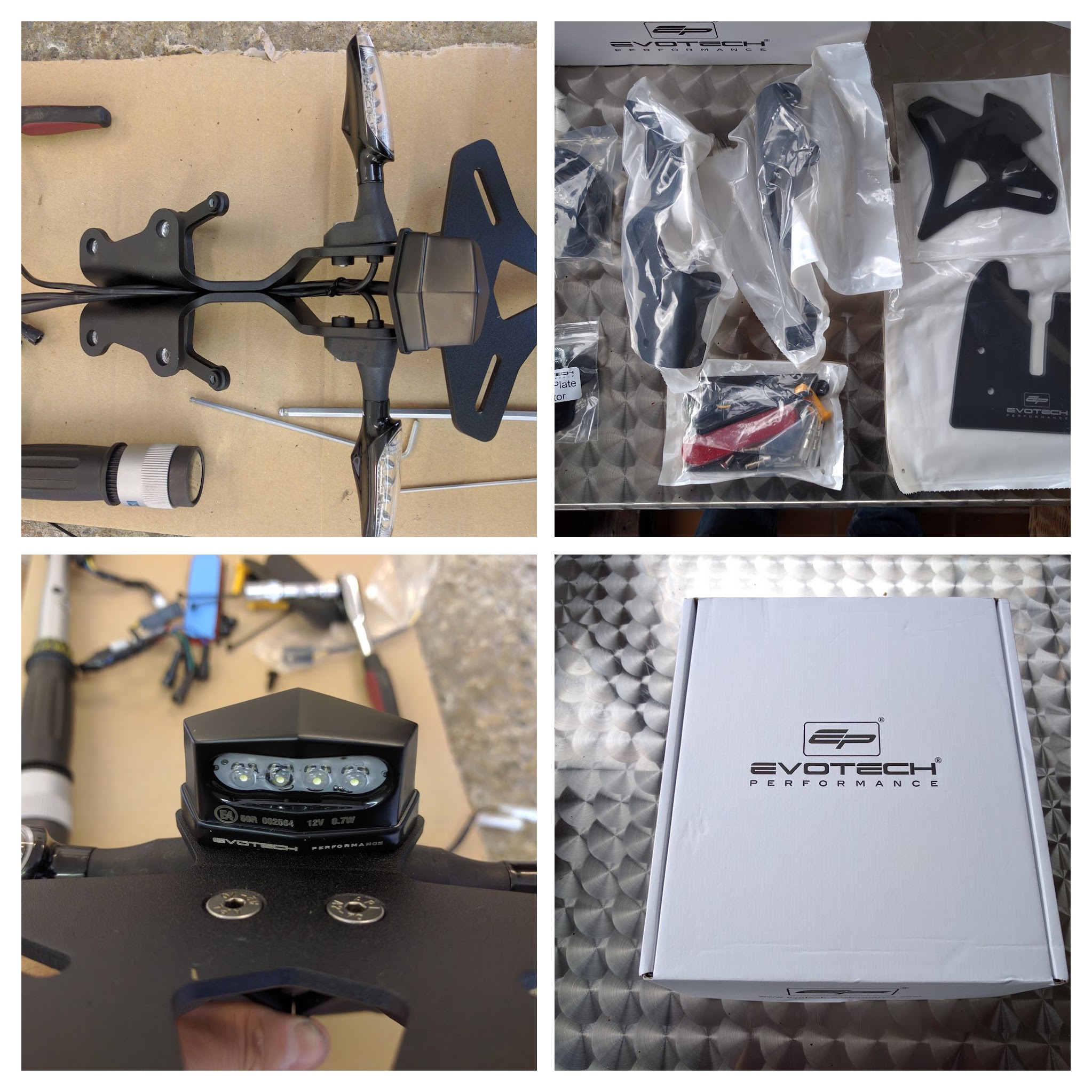

Raimo Geschrieben 13. August 2016 Autor report Geschrieben 13. August 2016 (bearbeitet) Ich hab diese Woche meinen Kenzeichenhalter von Evotech Performance England bekommen und gestern verbaut. Ein paar Handyschnappschüsse (falls es jemand detaillierter will bitte melden). Ich bin sehr positiv überrascht was die Qualität anbelangt: Alles passt wunderbar, ist durchdacht (Kabelführung), stabil, sieht gut aus, ist perfekt dokumentiert in der Anleitung und kinderleicht zu montieren... Übrigens: Die LED-Nummernbeleuchtung ist ein Aluteil, kein Plastik Und es werden die originalen Triumph-Blinker angebaut, welche ich persönlich sehr chic finde. Was ich auch super finde: Der Umbau ist komplett rückgängig zu machen, es muss kein einziges originalteil irgendwie modifiziert werden. Bin voll happy - brauch nur noch schönere Schrauben aufzutreiben für das Anschrauben der Nummer und des Rückstrahlers - hatte nur noch schnöde M5 Kreuzschlitzschrauben rumliegen... Bearbeitet 30. August 2016 von Raimo Link zu den Bildern funktionierte nicht mehr... Zitieren

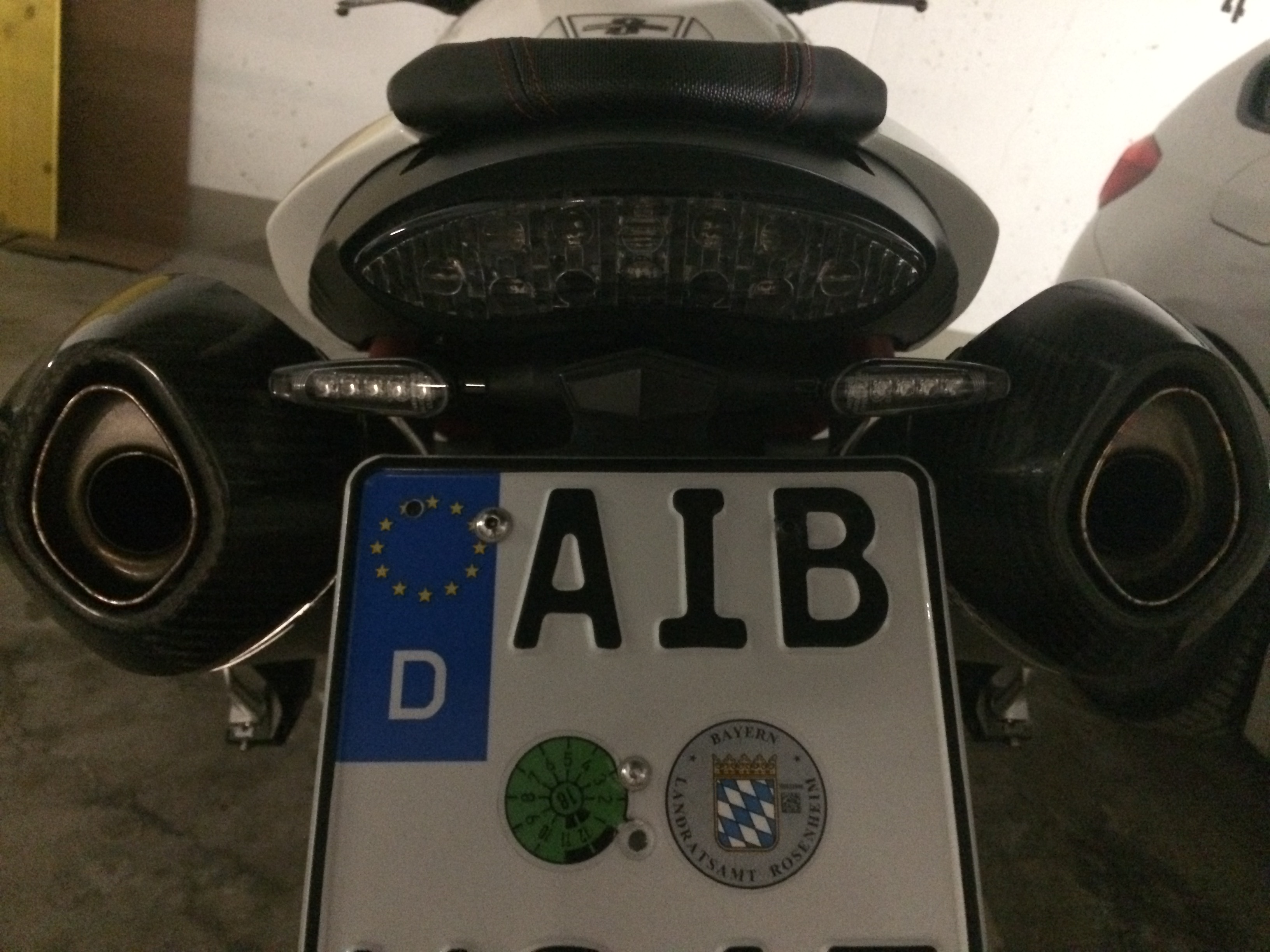

Vargo Geschrieben 27. Januar 2017 report Geschrieben 27. Januar 2017 vor 17 Minuten schrieb torstenp: Ist es immer zwangsläufig nötig andere Blinker zu montieren, oder kann man auch die originalen Blinker nehmen? Gibt es auch Bilder mit Originalblinkern an einem geänderten Kennzeichenhalter? Gruß Torsten Nein, es ist nicht nötig immer andere Blinker zu montieren. Die original Blinker passen hervorragend an den Kennzeichenträger. Jedoch ist ein Umstand nicht erfüllt, der Mindestabstand von 180 mm zwischen den Blinkern. Bin mal kurz in die Tiefgarage gegangen und habe versucht ein Foto zu machen. Habe den besagten Kennzeichenträger dran und die original Blinker mit dem Arrow Auspuff. Hier geht es sehr knapp zu, zwischen Blinker und Topf sind maximal 2 mm Platz. Funktioniert aber. Der Hauptgrund warum andere Blinker verwendet werden, ist meistens, dass die originalen nicht schön genug sind, oder möglicherweise in dem Fall, dass man auf den geforderten Abstand von 180 mm kommt. Zitieren
