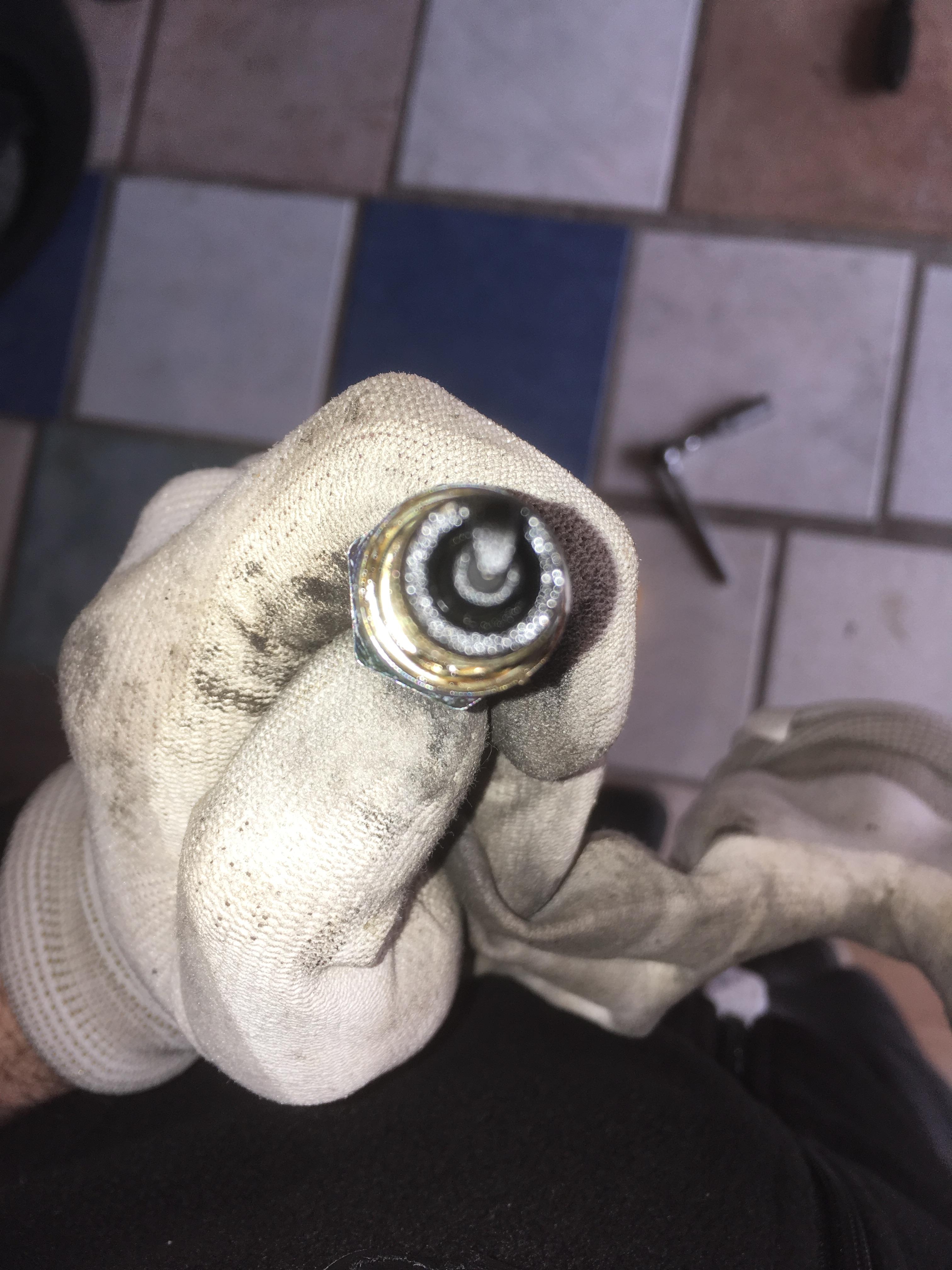

KingCobra Geschrieben 25. April 2017 Autor report Geschrieben 25. April 2017 (bearbeitet) So... hab doch schon heute die Kerzen mal ausgebaut. Sie sind kohlrabenschwarz gewesen und ziemlich schmierig. Glaub das war Öl. Schlechtes Zeichen? Hab diese dann mit 'ner Drahtbürste gereinigt und die flüssigen Sachen mit einem Feuer verbrennen/verdampfen lassen. Mit dem Startpilot konnte ich auch keine Undichtigkeit feststellen. Wenn ich das Mapping mit dem Kat draufziehe, startet sie sehr schlecht. Sie läuft paar Sekunden auf sehr niedriger Drehzahl (so ca. 600 U/min) und geht dann aus. In den Anhang setz ich mal ein Bild von den Kerzen rein. Dieses Goldene am Rand sollte eigentlich nicht da sein. Würde es helfen, wenn jemand alle Daten aus seiner ECU reinstellt und ich diese 1:1 übernehme? lg Fabian Bearbeitet 25. April 2017 von KingCobra Ergänzung Zitieren
KingCobra Geschrieben 30. April 2017 Autor report Geschrieben 30. April 2017 Guten Abend miteinander, gestern Abend habe ich mich nochmal rangesetzt und den Nockenwellendeckel runter gemacht. Hab gesehen, dass von da aus mal Öl runter zu den Kerzen geflossen ist und sie deshalb so unglaublich ölig waren. Habe da ein wenig Öl rausgeschöpft und wieder in den Kreislauf gekippt. Anschließend die Zündkerzen nochmal gereinigt (waren schon wieder kohlschwarz und das Öl ist sogar schon in das Gewinde der ZK geflossen) und alle gelösten Kontakte gut mit Kontaktspray eingesprüht. Habe dabei auch die DIchtung des Nockenwellendeckels wieder gerichtet und allgemein da alles mal halbwegs gereinigt. Dann hab ich die Maschine gestartet. Und sie lief. Heute habe ich den Tune für den Katalysator draufgespielt und sie läuft soweit im Stand ganz ok. Also sie geht nicht mehr aus. Leider säuft sie bei zu dollen Gasstößen immer noch ab. Aber auf die Idee mit den Zündkerzen wäre ich nie gekommem, weil ich sie ja mal gewechselt hatte. Jetzt werd ich aber erst mal das Abitur über die Bühne bringen (am Mittwoch Mathe) und dann die Reifen und Gabelsimmerringe machen lassen. Habt ihr noch Ideen was es sein kann? LG Fabian Zitieren
