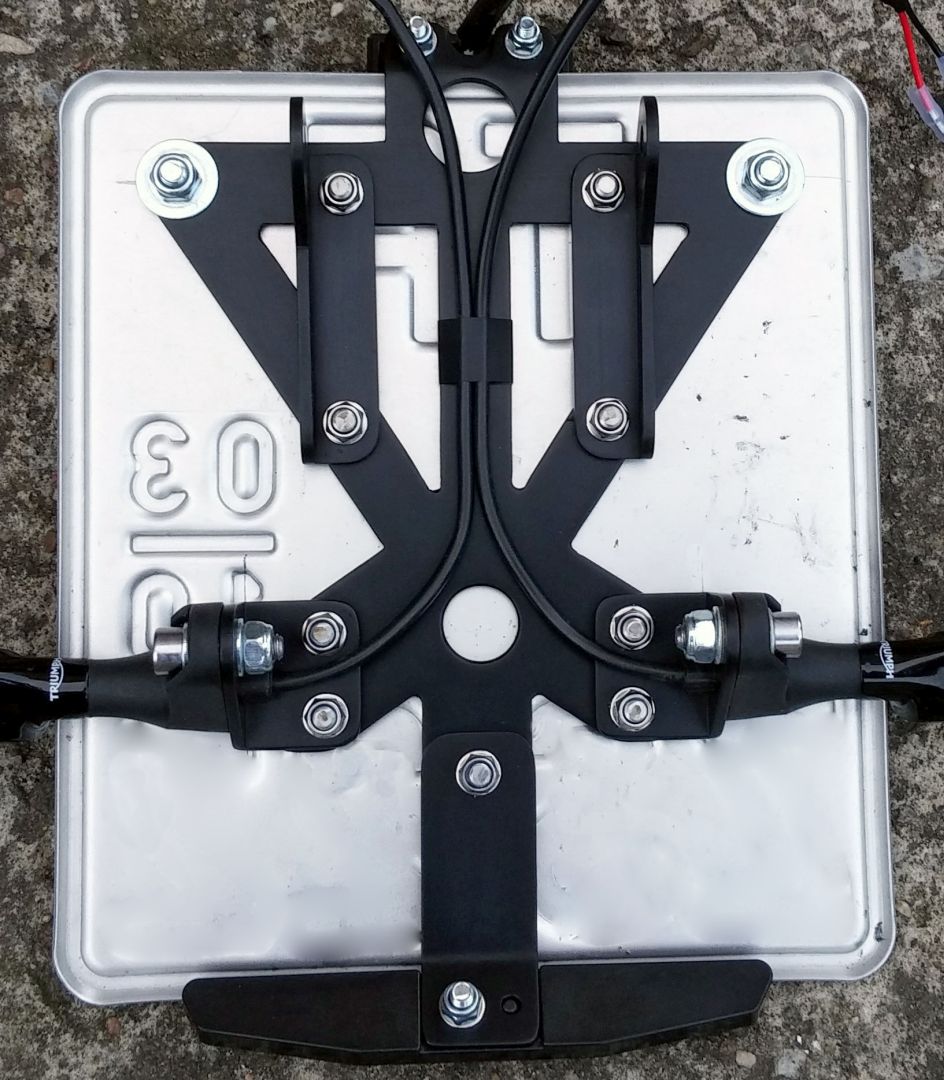

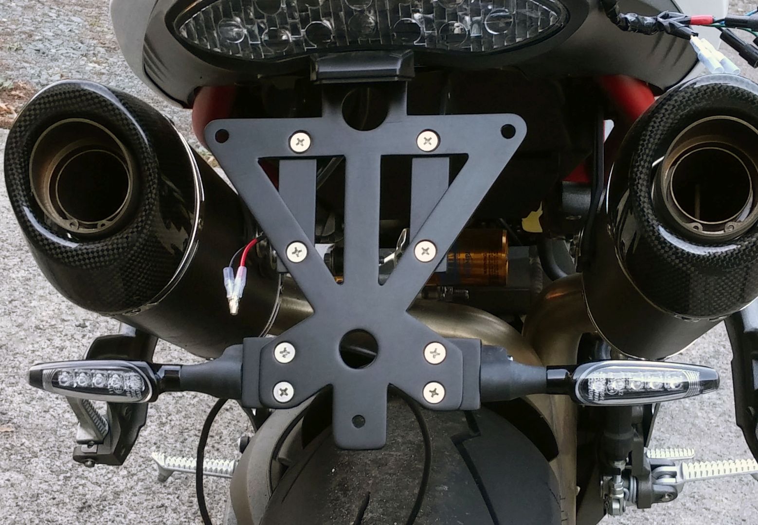

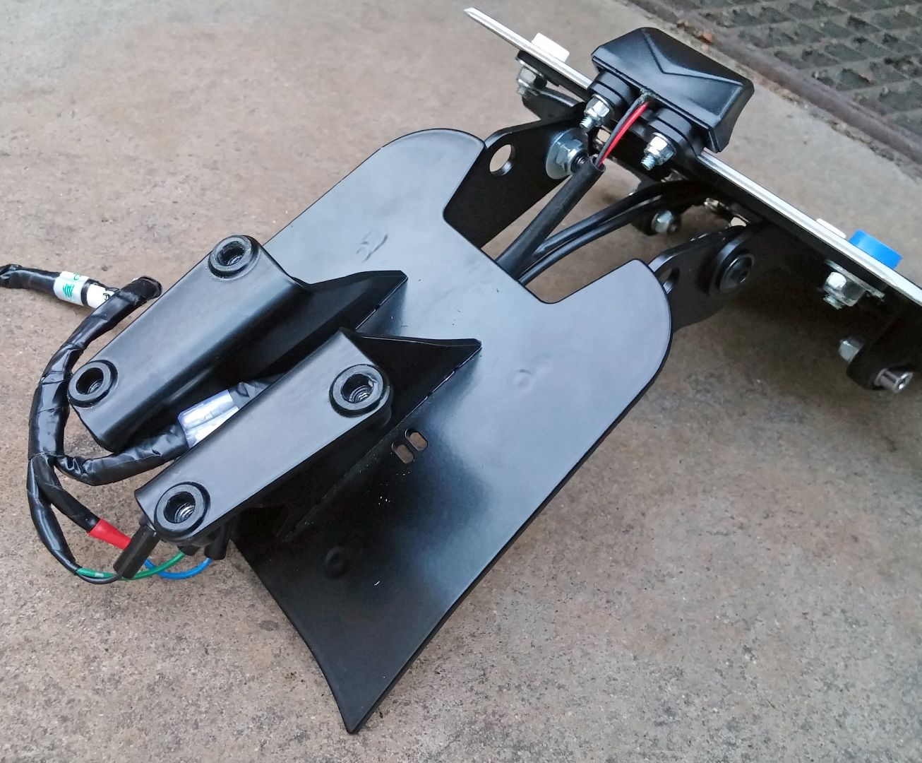

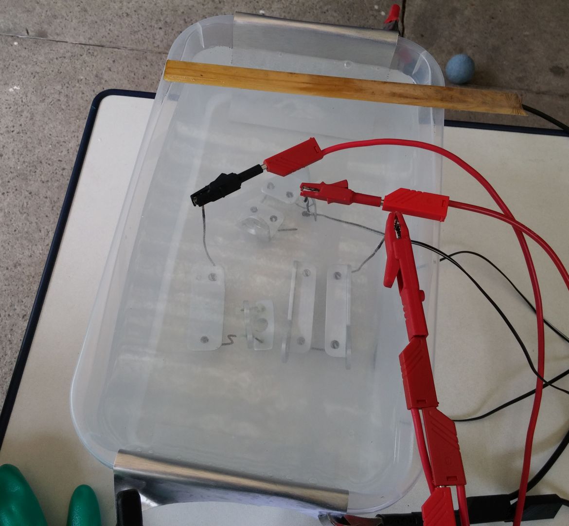

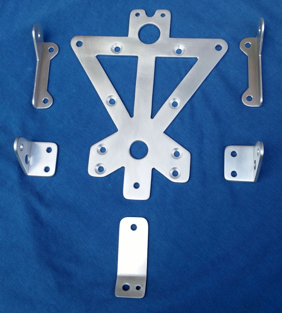

joergonaut Geschrieben 10. Oktober 2016 report Geschrieben 10. Oktober 2016 (bearbeitet) Ich habe lange nach einem Kennzeichenhalter gesucht, der mir gefällt. An dieser Stelle vielen Dank für die Vorstellung Eurer Umbauten. Um es kurz zu machen, ich habe das schlechte Wetter genutzt und mir einen Halter selbst gebaut. Als Basis dient die Grundplatte des Halters von Motea/Ibex (747922). Diese schließt das Heck gut von unten ab (mit Kabeldurchführung) und ist recht günstig. Die Einzelzeile habe ich aus 3 mm Alublech und Winkelprofil gesägt, gefeilt, gedremelt und gebohrt. Dann wurde geschliffen und eloxiert (habe zum ersten mal eloxiert, wollte das schon immer mal ausprobieren). Kennzeichenleuchte und Reflektor sind von Louis (mit E-Nummer), Blinker sind Serie. PS: Auf dem Bild mit den blanken Teilen sind noch die Halter für die Grundplatte aus 2 mm Alu zu sehen. Diese habe ich aus 3 mm Alu neu gefertigt. Bearbeitet 11. Oktober 2016 von joergonaut Bild hinzugefügt Zitieren
MaT5ol Geschrieben 12. Oktober 2016 report Geschrieben 12. Oktober 2016 Schickes Teil und vermutlich genauso wie du ihn willst... Mir wäre er eine Nummer zu massiv: 3er Alu und 14 ( in Worten: vierzehn - oder hab ich mich verzählt?) M6er Schrauben halte ich für geringfügig überdimensioniert, ist doch ein Kennzeichenhalter und kein Gepäckträger ! Habe noch nie vertstanden wofür ein Alublech (Kennzeichen) nochmal nen extra Halter braucht... aber wie gesagt: schick! Würdest du das Eloxieren wieder machen bzw. weiterempfehlen? Zitieren

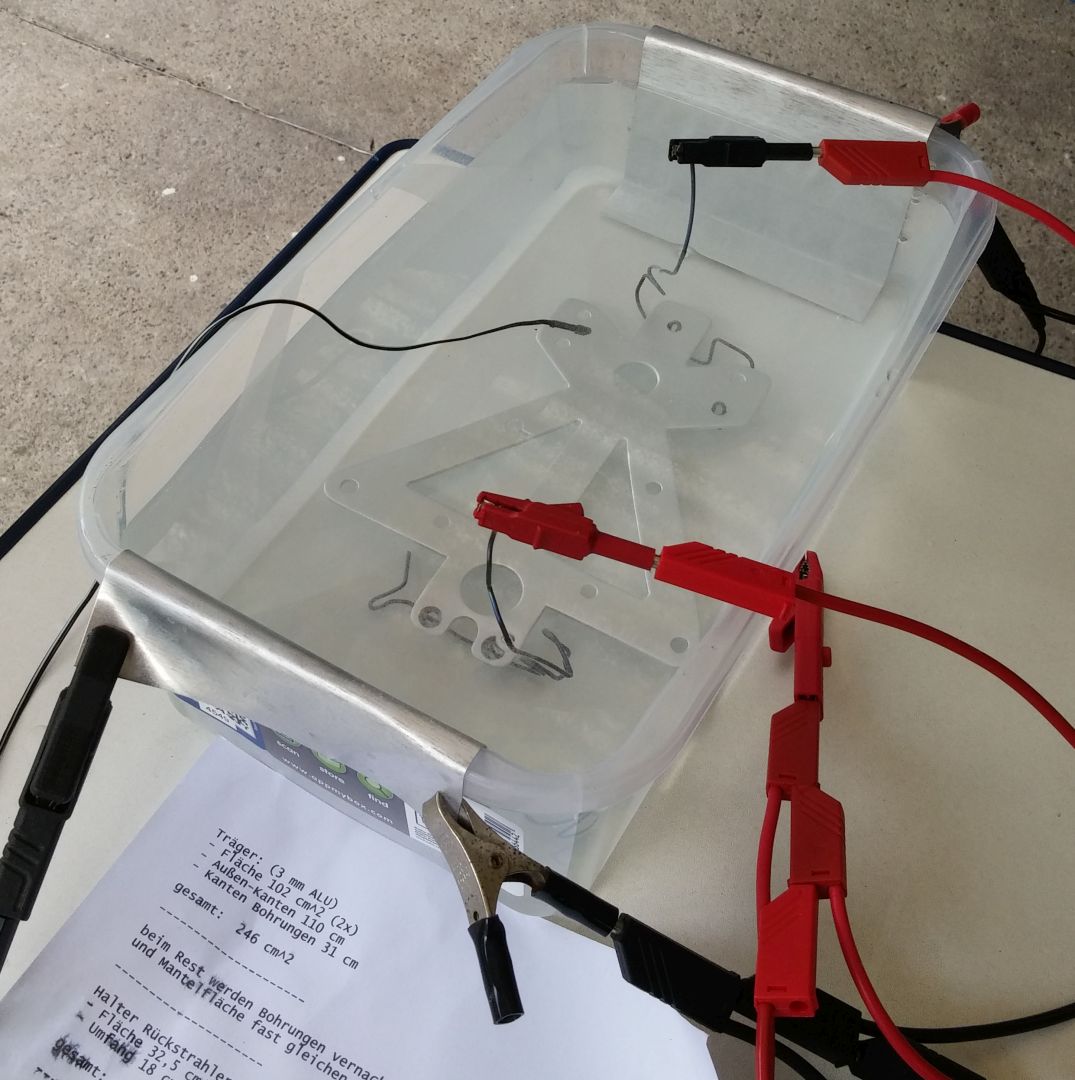

joergonaut Geschrieben 12. Oktober 2016 Autor report Geschrieben 12. Oktober 2016 2er Alu erschien mir etwas zu dünn, gerade weil die Blinker unten sitzen. Also massiv ja, aber auch leicht, ist ja Alu und kein Stahlblech. Die Schrauben sind bis auf die originalen an Blinker und Kennzeichen oben M5. Eloxieren werde ich definitiv wieder. Habe ich doch mit Modellbau und Mountainbike zwei weitere potentielle Anwendungsgebiete. Und das Ergebnis übertraf meine Erwartungen. Weiterempfehlen? Für Bastler und Tüftler die sorgfältig arbeiten und wissen was eine Stromquelle ist ja, sonst eher nein. Und eher für kleine Teile. Bei größeren benötigt man dann Umwälzung/Kühlung und da wird es dann schon deutlich komplizierter/teurer. Die benötigten Chemikalien lassen sich einfach und auch günstig besorgen (teuer geht natürlich auch). Spezielle Farben, Titandraht und Zusätze sind erschwinglich, aber auch nicht unbedingt notwendig. Meine Kosten lagen zusammen bei etwa 100€. Der große Vorteil ist das weiteres Eloxieren fast umsonst ist, lediglich destilliertes Wasser wird benötigt. Farb- und Säurebad halten einige Jahre lang. Zum Vergleich: Ich habe bei zwei Firmen in der Nähe telefonisch angefragt, was eloxieren kostet. Beide hatten einen Mindestauftragswert von 80€. Und ab da aufwärts. Zitieren

joergonaut Geschrieben 13. Oktober 2016 Autor report Geschrieben 13. Oktober 2016 (bearbeitet) meine Grundlage war die Anleitung: http://electronic-thingks.de/de/eloxieranleitung.html Was ich benutzt habe: Rohrfrei (zum Reinigen und Enteloxieren) Destilliertes Wasser Batteriesäure kleine Plastik-Wannen, alte Kochtöpfe, Gaskocher Netzteil als Stromquelle mit Zubehör Alublech für Kathoden Titandraht Farbe tiefschwarz und Sealingzusatz Thermometer Schutzausrüstung (Handschuhe, Brille) Das wichtigste ist auf die Temperatur im Säurebad zu achten, die darf 25°C nicht übersteigen. Bearbeitet 13. Oktober 2016 von joergonaut Zitieren

joergonaut Geschrieben 13. Oktober 2016 Autor report Geschrieben 13. Oktober 2016 vor 2 Stunden schrieb frankman: und wie immer die frage - wohin mit den ganzen flüssigkeiten wenn alles fertig ist? Den Rohr Reiniger gut verdünnt in den Abfluss. Farbe- und Säurebad kommen in die Kanister vom destillierten Wasser und werden bis zum nächsten mal dunkel weggestellt. Zitieren
