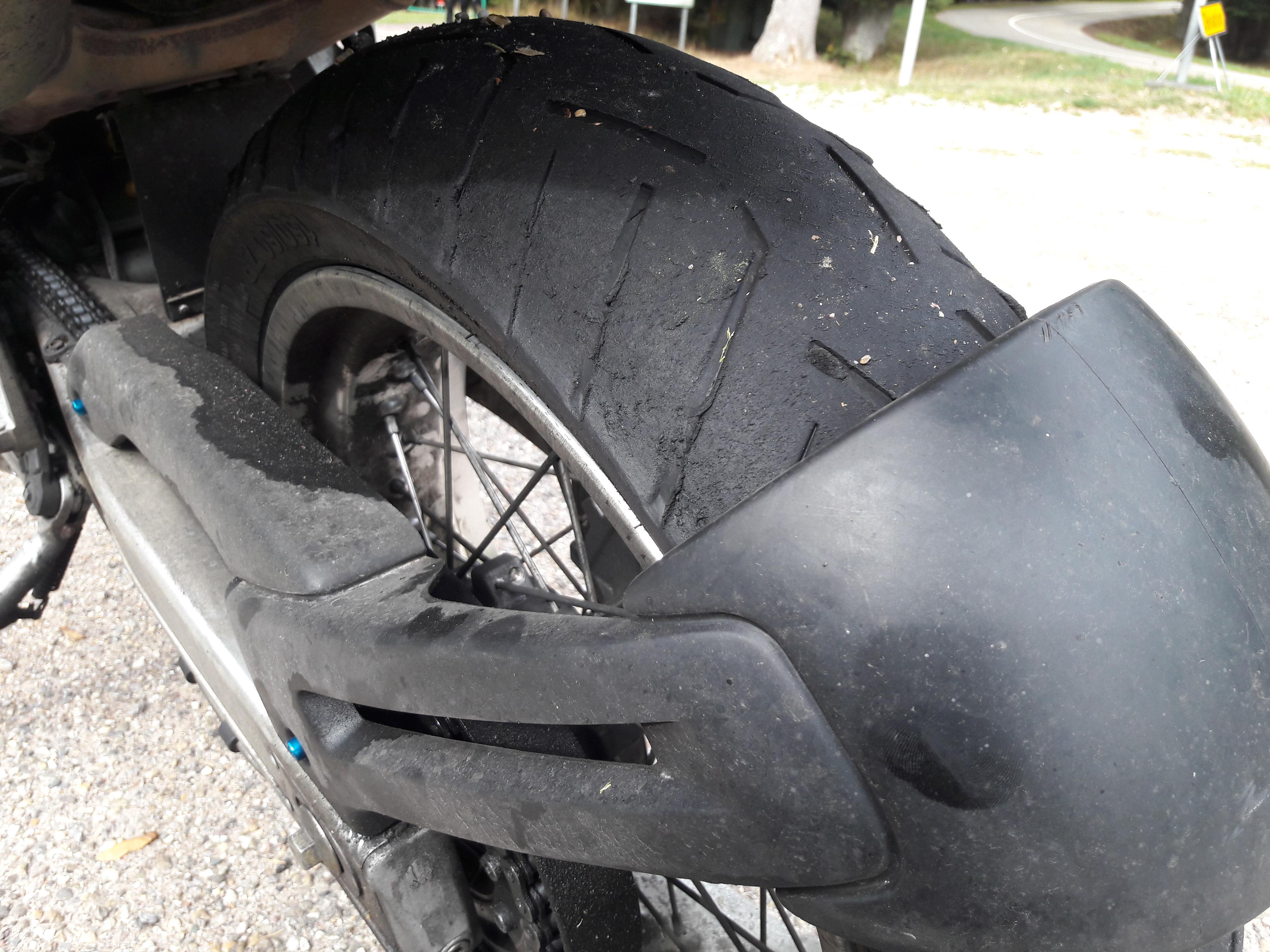

MaT5ol Geschrieben 7. Oktober 2018 report Geschrieben 7. Oktober 2018 Hab einen Satz CRA3 runter wobei der vordere noch für ein paar Tausender gut ist, der hintere war nach 6.5Mm illegal, nach 7.5Mm total fatze. Gestern den neuen montiert und gewogen... Gewichtsunterschied vom abgefahrenen 160ger zum neuen 150ger... satte 3kg!! Nur der Hinterreifen!! (Neu7.3, alt und ganz runtergefahren: 4.3kg!! ) Das erklärt jetzt auch, wie die gestiegene Laufleistung bei gleicher Performance zustande kommt... - einfach mehr Gummi, respektive tieferes Profil. Das ist nämlich kurz nach illegal dann auch schon ganz weg - will sagen das Gewebe kommt stellenweise raus bevor das Profil überall ganz weg ist. Das war beim Angel GT auch schon so, (beim Scorpion Trail 2 dagegen nicht!) macht ja aber auch Sinn. Die letzten 1000km war auch eine Kackfahrerei, kann man also getrost runterreissen sobald Profil weg. Laufleistung damit nicht überragend aber ok, da 6tkm u eingeschränkter und ungetrübter Fahrspaß - kenne im Moment nichts besseres (es stehen aber auch noch ein paar Reifen aus wie Roadtec 01, Roadsmart 3 oder Avon Spirit - letzterer kostet nur etwa die Hälfte...) Zitieren

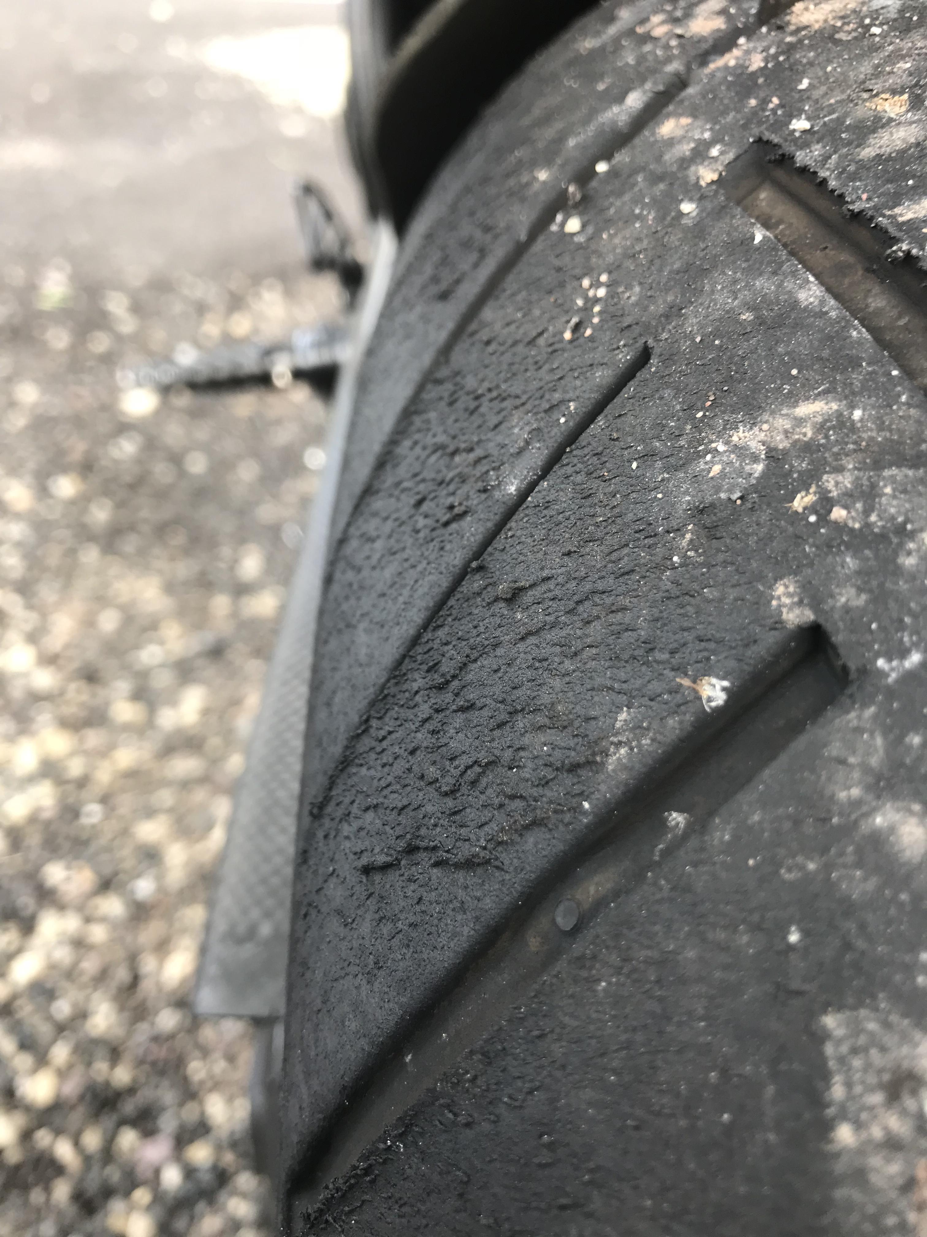

kyrkyriakos Geschrieben 15. Oktober 2018 report Geschrieben 15. Oktober 2018 Kann mir vielleicht jemand helfen und sagen was ich mit meinem Fahrwerk falsch mache ,damit mein CRA3 nicht so aussieht ? Danke im voraus! :) Zitieren
Triple/one Geschrieben 15. Oktober 2018 report Geschrieben 15. Oktober 2018 Das ist völlig Normal das das so aussieht. Weiterfahren und Gas geben. Gruß Zitieren
claenn Geschrieben 15. Oktober 2018 report Geschrieben 15. Oktober 2018 (bearbeitet) vor 18 Stunden schrieb kyrkyriakos: Kann mir vielleicht jemand helfen und sagen was ich mit meinem Fahrwerk falsch mache ,damit mein CRA3 nicht so aussieht ? Danke im voraus! :) Du scheinst überrascht und kennst es sonst nicht? Bearbeitet 16. Oktober 2018 von claenn Zitieren
axmo Geschrieben 15. Oktober 2018 report Geschrieben 15. Oktober 2018 Meiner sieht auch so aus. Fahr einfach weiter.... Zitieren
SiRoBo Geschrieben 15. Oktober 2018 report Geschrieben 15. Oktober 2018 Jo, ganz normal. Auch mit relativ weich eingestelltem Wilbers hab ich das. Vorne wird es gegen Ende beim Fahren schneller Kurven auch so ähnlich. Zitieren
MaT5ol Geschrieben 15. Oktober 2018 report Geschrieben 15. Oktober 2018 vor 3 Stunden schrieb kyrkyriakos: Kann mir vielleicht jemand helfen und sagen was ich mit meinem Fahrwerk falsch mache ,damit mein CRA3 nicht so aussieht ? Di gibst zu wenig Gas... das muss so aussehen...:... vor 3 Stunden schrieb kyrkyriakos: Danke im voraus! :) Gerne!! Zitieren

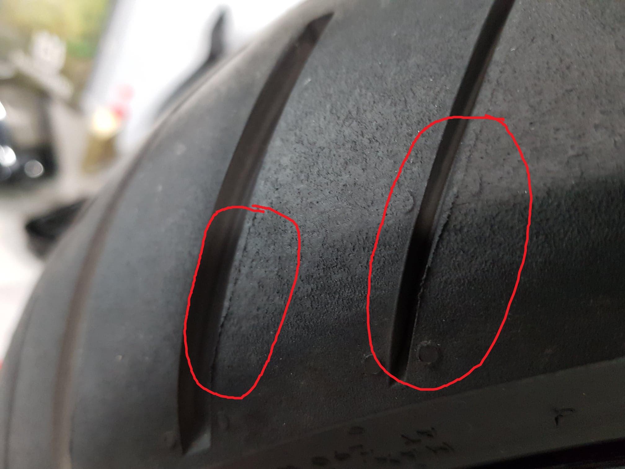

East Geschrieben 16. Oktober 2018 report Geschrieben 16. Oktober 2018 Der kann noch ganz anders der Reifen und mein Fahrwerk ist perfekt eingestellt Zitieren
schmidei Geschrieben 16. Oktober 2018 report Geschrieben 16. Oktober 2018 So sieht Dein Reifen aus??? Auf der Landstraße?? Du wunderst Dich aber nicht ernsthaft über Deinen Leitplankenbesuch, oder? Zitieren
East Geschrieben 16. Oktober 2018 report Geschrieben 16. Oktober 2018 Mmhhm, eigentlich schon oder doch nicht? Zitieren
East Geschrieben 16. Oktober 2018 report Geschrieben 16. Oktober 2018 Außerdem war das dieses Jahr am Col du Donon Zitieren
Reifenfresser Geschrieben 16. Oktober 2018 Autor report Geschrieben 16. Oktober 2018 Bei mir sehen die Schlappen immer so aus egal mit welcher ich fahre Zitieren
