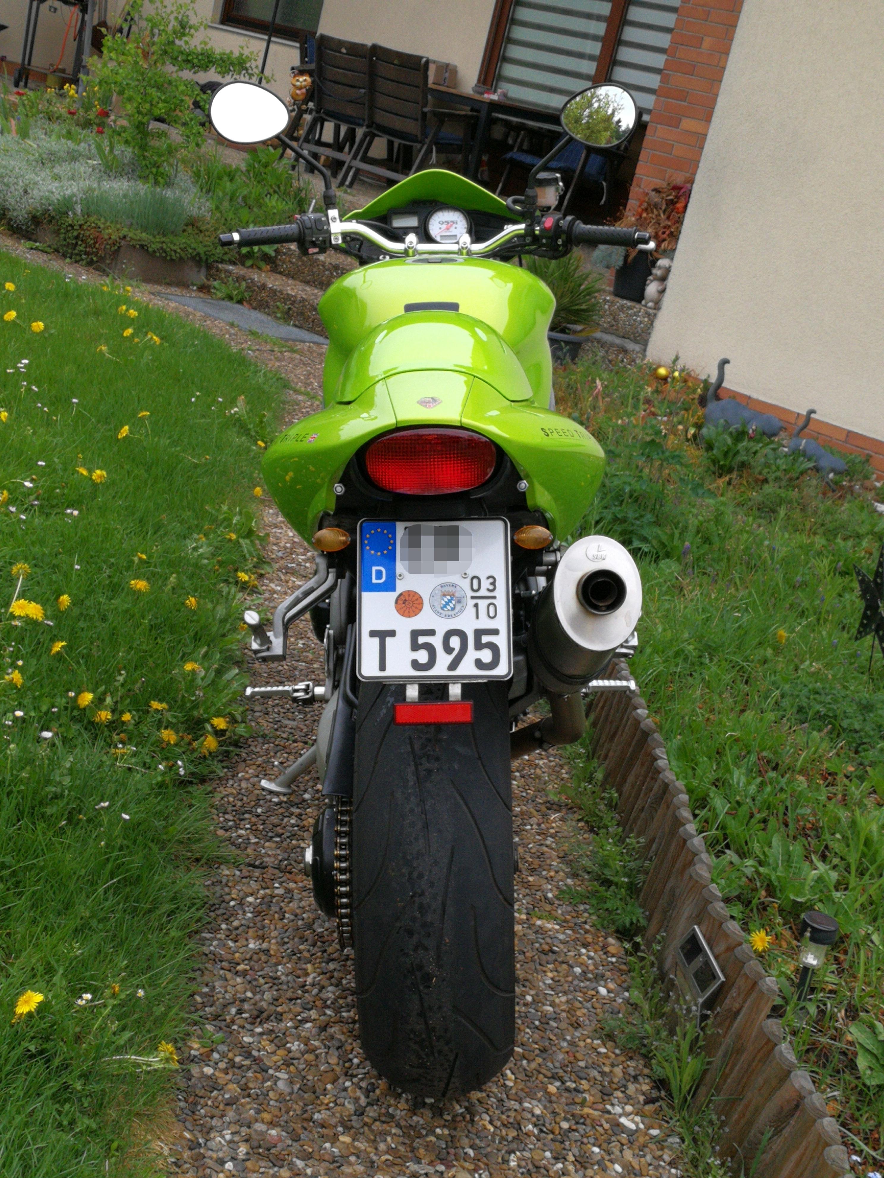

The Stig Geschrieben 3. Mai 2019 report Geschrieben 3. Mai 2019 (bearbeitet) vor 2 Stunden schrieb East: Du meinst spitze Kontur? Ja kann man sagen. Rund meinte ich im Gegensatz zu der relativ flachen Kontur. Aber spitz trifft es schon. Edit Falls es jemand wissen will. Von Kante zu Kante ist die gemessene Gesamtbreite am Conti 186 mm. Bearbeitet 3. Mai 2019 von The Stig Zitieren

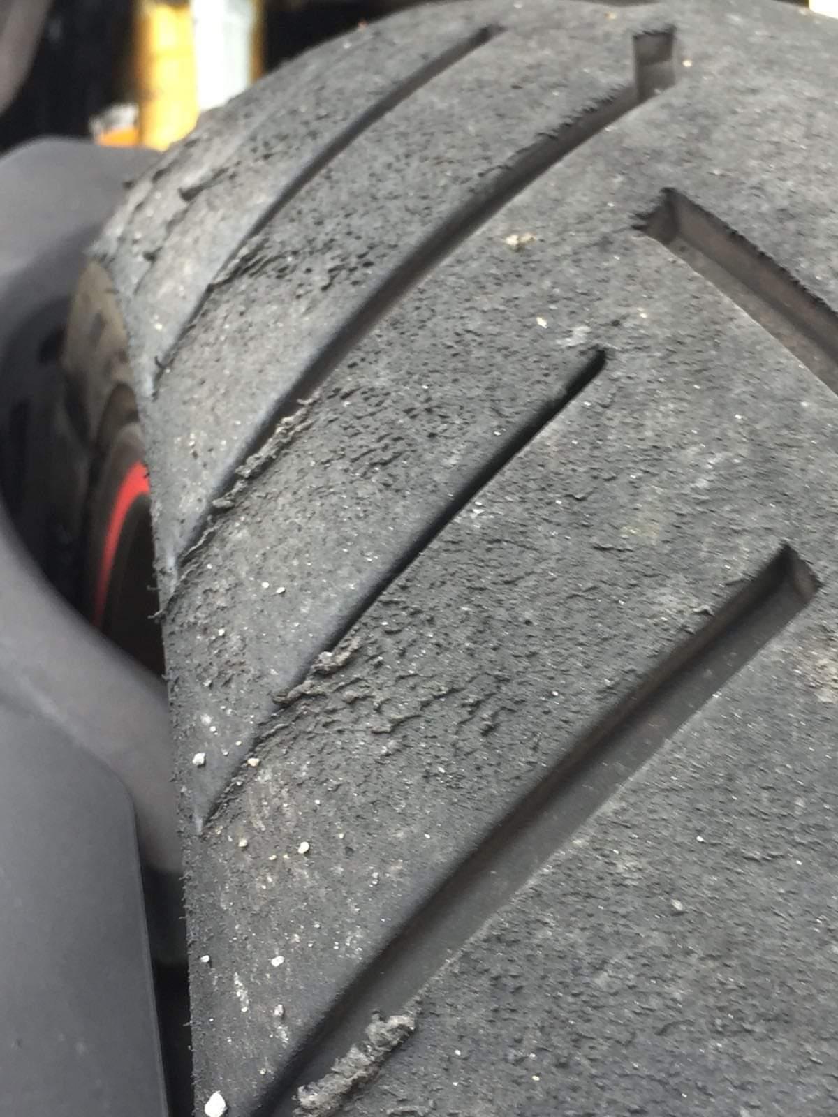

matthiash Geschrieben 28. August 2019 report Geschrieben 28. August 2019 Ich fahre den Reifen auf beiden Triple, hatte den auf der R1RN32 , auf der Brutale 990R und habe den mal probeweise auf der Tuono factory gefahren. Die Jungs die vor mir der Krähberg rauf und runter sind, hatten Würste an den Flanken hängen. Kaum war ich damit unterwegs, war der Reifen zwar rauh, aber nicht ausgefranst. Man muss seinen Fahrstil etwas dem Reifen anpassen, dann klappt das. Selbst auf der RN32, mit der ich den Mendelpass bei knapp 40Grad raufgeflogen kam, hatte der CRA3 keine Würstel. Bei der MV hatte ich aber noch würstel dran, aber der Dämpfer hinten war Mist. Zitieren
Ypse 500 Geschrieben 28. August 2019 report Geschrieben 28. August 2019 Irgendwie hab ich auf allen meinen Moppeds bei Contireifen Würstelbildung....und 10.000km sind unvorstellbar damit Zitieren
stoppelhopser Geschrieben 28. August 2019 report Geschrieben 28. August 2019 bei mir hält der Reifen hinten hier ca. 6.000 km, vorne >10.000 km. Aber als ich im Juni mit frischem Satz in den Provence gefahren bin, war der Hinterreifen nach 3.000 km durch. Lag wohl an der veränderten Luftfeuchtigkeit in den Alpen. Zitieren
matthiash Geschrieben 28. August 2019 report Geschrieben 28. August 2019 vor 46 Minuten schrieb Ypse 500: Irgendwie hab ich auf allen meinen Moppeds bei Contireifen Würstelbildung....und 10.000km sind unvorstellbar damit Mal das Fahrwerk einstellen. Kumpel von mir hatte letztes Wochenende in der Eifel auch Würstel dran. Zugstufe 1 klick geschlossen, würstel weg. Zitieren
The Stig Geschrieben 28. August 2019 report Geschrieben 28. August 2019 Bei mir macht er das auch mit den Gummi Franzen, hält aber trotzdem. Zitieren
matthiash Geschrieben 28. August 2019 report Geschrieben 28. August 2019 So sah der Reifen auf der MV aus Zitieren
