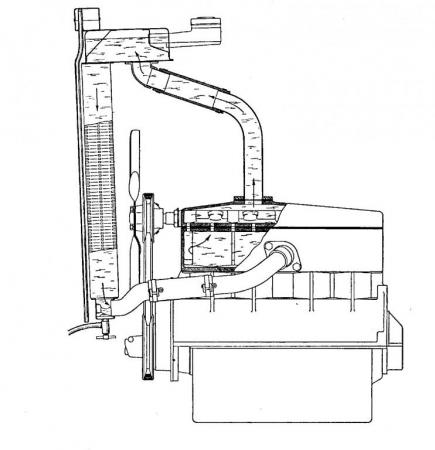

Moin
Die Expansion des Kühlwassers wurde bei den Damaligen Fahrzeugen im System selber ausgeglichen. Da war zum Beispiel im Kühler ein Ausgleichsbehälter. Oder es wurde über die Schläuche der Druck abgefangen. Damalige Fahrzeuge sind Reihenweise im Sommer in den Bergen am Straßenrand gestanden, weil das Kühlwasser ausgelaufen ist.
