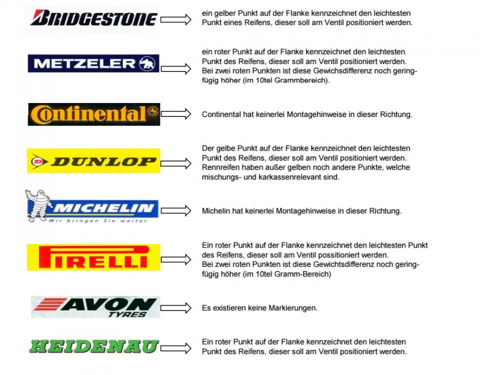

minischda Geschrieben 1. Dezember 2016 report Geschrieben 1. Dezember 2016 vor 23 Minuten schrieb -mOO: wie kann man nen Reifen abgesehen von der Laufrichtung falsch montieren? Indem man die Markierung auf dem Reifen nicht auf Höhe des Ventils montiert vor 15 Minuten schrieb speedboy: das ist absoluter Blödsinn wer hat dir das denn erzählt ? Das hab ich gerade erzählt und war bei meinen Felgen bisher immer so. Und ich bin bei Montage und wuchten auch immer dabei Wenn überhaupt, lief es auf max. 5-10 g raus und das merkste nicht Richtig ist je besser die Felge verarbeitet ist umso weniger Gewichte werden benötigt. unsere streety Hinterfelge braucht von sich aus schon 30g + je nach Reifen noch zusätzlich ! die speedy Hinterradfelge ist so gut das je nach Reifenhersteller ( PIPO 2CT ) so gar einmal gar nix gebraucht wurde :-) Bin da immer dabei und Kumpel hat ne hochwertige Maschine in seiner Werkstatt vll muss er die mal justieren Zitieren
-mOO Geschrieben 1. Dezember 2016 report Geschrieben 1. Dezember 2016 hmm die Markierung ist mir neu. Aber hab dazu das hier gefunden: http://www.reifenkrupp.de/uploads/media/Montagehilfen.pdf Scheint also je nach Reifenhersteller Unterschiede zu geben. Werd beim nächsten Reifensatz erst mal nur die Felge wuchten und dann den Reifen unter Beachtung der Markierung aufziehen. Bin gespannt ob das was bringt. Wär natürlich cool, wenn man sich das Wuchten dann tatsächlich sparen kann. Wird aber vermutlich noch bis Mitte/ Ende nächster Saison dauern, weil jetzt sind schon neue Gummis drauf. Zitieren
speedboy Geschrieben 1. Dezember 2016 report Geschrieben 1. Dezember 2016 könnt man drauf schließen das die mit den Punkten net so genau fertigen können wie die ohne ..... Dafür spricht das egal welchen Michelintyp ich schon montiert hab , bei dem immer das wenigste Gewicht von nöten war . Zitieren
Despo Geschrieben 1. Dezember 2016 report Geschrieben 1. Dezember 2016 Also ich montiere auch selber (Hauptsächlich Bridgestone, manchmal wars auch Michelin). Die hintere Felge ist gewuchtet und der Reifen kommt da so drauf. Der Punkt auf dem Reifen ist -zumindestens bei Bridgestone- vorhanden, aber wenig sinnvoll, da die Felge zu 99% nicht am schwersten beim Ventil ist... Vorne wuchte ich penibel. Da hab ich mal 10g verloren und habe es in Kurvenfahrten gemerkt. Auf der Renne bei dem niedrigen Luftdruck und Slicks scheint es wohl fast nicht nötig zu sein... auch vorne nicht. Da walkt einfach alles durch. Ich machs trotzdem genauso Zitieren

triplewolf Geschrieben 2. Dezember 2016 report Geschrieben 2. Dezember 2016 Habe erst vorgestern einen neuen S21 Vorderreifen montiert und den "Wuchtpunkt" ( das ist die leichteste Stelle am Reifen) genau auf das Ventil ausgerichtet und anschliessend händisch mit dem "Wuchtbock" gewuchtet, nur 5g Gewicht nötig. Das mache ich seit über 40 Jahren so, sowohl vorne wie hinten und das funktioniert perfekt. Das wuchten mit der Maschine ist bei weitem nicht so präzise wie mit der Hand, auch wenn Ihr das nicht glauben werdet, das ist einfach so. Gab diesbezüglich schon mal einen Bericht in einer Mopedzeitschrift von einem Journalisten. Meinen letzten Hinterreifen habe ich "zwangsweise" ohne wuchten montiert und konnte keinerlei Beeinträchtigung feststellen, keine Unruhe, wackeln oder Vibrationen, wobei der vorherige Reifen ( mit der Maschine gewuchtet) 60g Wuchtgewichte nötig hatte Möglicherweise ist das wuchten vom Hinterreifen wirklich nicht nötig, ich werde es aber weiterhin penibel durchführen, wenn`s nichts nützt, schaden tut es sicher nicht ! Allerdings bin ich schon mit unwuchtem Vorderrad gefahren, das war eindeutig merkbar, da erübrigt sich für mich jede Diskussion. Aber wahrscheinlich ist das so wie mit dem Motoröl, jeder hat seine eigene Philosophie. Zitieren

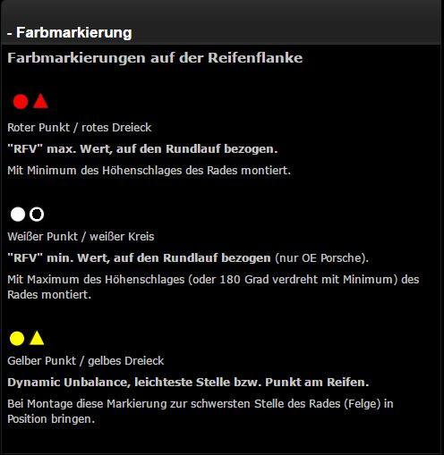

Triple/one Geschrieben 3. Dezember 2016 report Geschrieben 3. Dezember 2016 (bearbeitet) Moin Und der Punkt auf dem Reifen, ist die Schwerste Stelle und die gehört gegenüber dem Ventil montiert. Weil dort die Felge meistens am Schwersten ist. Wurde mir bei meinem Reifenhändler erst vor ein paar Wochen wieder bestätigt und gesagt. Ich wuchte auch vorne und Hinten. Wenn es Hinten nur 5 oder 10 Gramm sind, dann lass ich Hinten das Gewicht weg. Meist war es fast gar nichts. Nicht mal 5 Gramm. Bearbeitet 3. Dezember 2016 von Triple/one Zitieren
Grinser Geschrieben 3. Dezember 2016 report Geschrieben 3. Dezember 2016 vor einer Stunde schrieb Triple/one: Moin Und der Punkt auf dem Reifen, ist die Schwerste Stelle und die gehört gegenüber dem Ventil montiert. Weil dort die Felge meistens am Schwersten ist. Wurde mir bei meinem Reifenhändler erst vor ein paar Wochen wieder bestätigt und gesagt. Ich wuchte auch vorne und Hinten. Wenn es Hinten nur 5 oder 10 Gramm sind, dann lass ich Hinten das Gewicht weg. Meist war es fast gar nichts. Nicht mal 5 Gramm. Zitieren
Triple/one Geschrieben 3. Dezember 2016 report Geschrieben 3. Dezember 2016 (bearbeitet) Hallo Na Toll. Dann werde ich diese Werkstatt nicht mehr an meine Reifen lassen. Sowas von einer Qualifizierten Reifen Werkstatt zu hören, bildet nicht gerade das Vertrauen. PS: Ich bleibe doch bei meiner Werkstatt. Meine Reifen hatten einen Roten Punkt. http://www.reifensuchmaschine.de/reifen/roter-punkt-auf-reifen.shtm Zitat Roter Punkt auf Reifen Kennzeichnet ein roter Punkt auf einem Autoreifen einen Mangel, eine Frage die oft von besorgten Autolenkern gestellt wird. Die eindeutige Antwort hierzu lautet Nein. Ein roter Punkt ist ein besonderer Service vom Reifenhersteller, der neu produzierte Reifen direkt einem Auswuchttest unterzieht und den leichtesten Punkt des Pneus mit einem roten Punkt markiert. Der rote Punkt auf der Reifenflanke wird gerne auch als Match-Punkt bezeichnet, beim Matchen wir der Reifen auf der Felge verdreht um den Schwerpunkt des Reifens und der Felge gegenüberzustellen, hierdurch wird erreicht, dass weniger Auswuchtgewicht benötigt wird und optimal gegen Vibrationsprobleme vorgesorgt wird. Leider ist das Matchen sehr aufwendig und wird meist nur im Motorsport gemacht. Der rote Punkt auf Reifen ist also kein Mangel sonder ein besonderes Extra. Auch die Meinung ein roter Punkt kennzeichne einen minderwertigen Reifen ist absolut falsch. Bearbeitet 3. Dezember 2016 von Triple/one Zitieren
crazy horse Geschrieben 3. Dezember 2016 report Geschrieben 3. Dezember 2016 Da hat der Reifenhändler von von Triple/one wohl was falsches gesagt und bestätigt Trotz allem ist das ganze sinnfrei. Insgesamt habe ich 10 Felgen ohne Reifen ausgewuchtet, bei einer einzigen lag das Wuchtgewicht gegenüber des Ventils. Beliebig verteilt, Unwucht hat nichts mit dem Ventil zu tun. Ok, 10 ist nicht wirklich eine statistische Basis, aber ich halte die Punkterei für einen reinen marketing-gag. Falls das Pünktchen tatsächlich an der richtigen Stelle ist, müsste man nun folgendes tun: -alle Gewichte von der Felge entfernen -leichteste/schwerste Stelle der nackten Felge suchen -den Reifen entsprechend draufpacken -nochmal wuchten So könnte man ein paar Gramm sparen. Zitieren

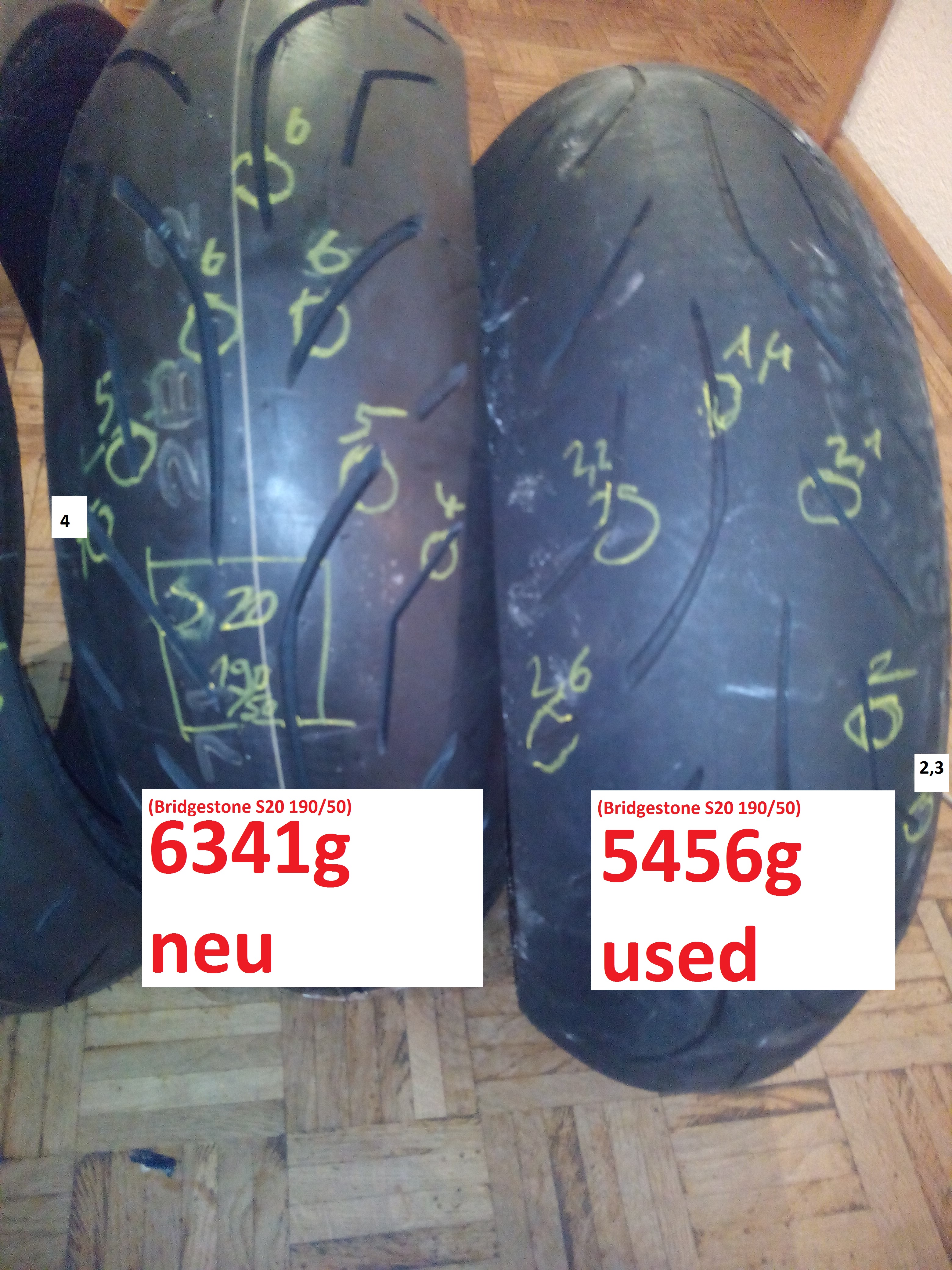

Despo Geschrieben 3. Dezember 2016 report Geschrieben 3. Dezember 2016 Nur mal so unter uns... ist zwar jetzt schon ein wenig her, aber ich hatte mal den S20 von Glitschstone in neu und in abgefahren auf eine ungenaue Waage gepackt. Das Delta ist trotzdem enorm (knappe 900g) Und na logo fährt der Reifen sich gleichmäßig ab.... nicht. Hatte auch mal spaßeshalber einen vorher gewuchtetes Hinterrad in abgefahren auf den Wuchtbock geklemmt... Also das wären einige Gramm gewesen, um die Unwucht rauszukriegen. (Meine so 15-20g, verdreht hat er sich wohl nicht... oder um genau 360° ) Also die paar Gramm am Hinterrad zu sparen sind mir als Aufwand zuviel (Zumal der Reifen sich während der Fahrt eh ggf. verdreht oder durch Abnutzung selber umwuchtet) Aber es scheint hier wie ein Öl-Fred zu sein: Viele Meinungen, aber wirklich verkehrt machen kann man eigentlich nichts Zitieren
