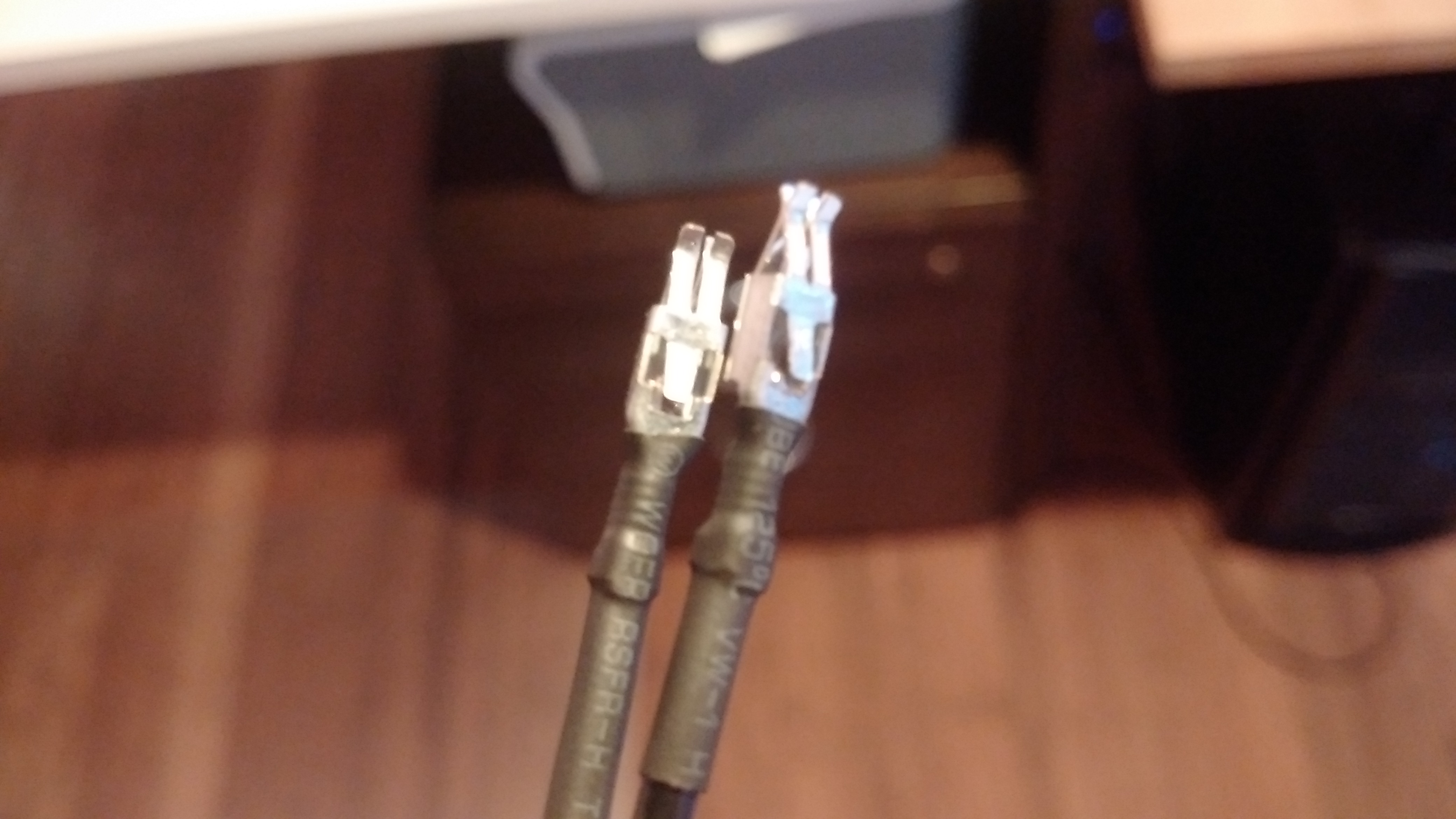

ZeroCool Geschrieben 21. März 2017 report Geschrieben 21. März 2017 Also ich habe für mein Navi die Steckdose für die Griffheizung genutzt, ist wohl die einzige die nur Strom bekommt wenn die Zündung an ist. Die richtigen Stecker hatte ich auch aus Zufall da. Ich finde diese im Internet allerdings gerade nicht, kann aber am Wochenende davon mal nen Foto machen Zitieren
ZeroCool Geschrieben 21. März 2017 report Geschrieben 21. März 2017 Ich glaube das sind sie, passen in den Triumph Stecker von der Griffheizung und sitzen auch sehr gut, habe sie dann mit isolierband isoliert Zitieren
Nappi Geschrieben 21. März 2017 Autor report Geschrieben 21. März 2017 vor 23 Minuten schrieb ZeroCool: Ich glaube das sind sie, passen in den Triumph Stecker von der Griffheizung und sitzen auch sehr gut, habe sie dann mit isolierband isoliert Genau so sehen meine auch aus...das funzt auf jeden Fall.Crimpen ,verlöten Schrumpfschlauch drüber ...feddich! Zitieren

Reservoirdog Geschrieben 21. März 2017 report Geschrieben 21. März 2017 vor einer Stunde schrieb ZeroCool: Ich glaube das sind sie, passen in den Triumph Stecker von der Griffheizung und sitzen auch sehr gut, habe sie dann mit isolierband isoliert Entweder sind meine Augen schlecht, oder das Bild einfach sauklein ... Sind das Kabel-Endhülsen? Zitieren
Nappi Geschrieben 21. März 2017 Autor report Geschrieben 21. März 2017 Nein Kabelschuhe die in die Kunstoffführungen der Orginalen Stecker eingeclipst werden . 2-4mm breit Und ja....unsere Augen sind schlecht und das Bild sau klein Zitieren

Reservoirdog Geschrieben 22. März 2017 report Geschrieben 22. März 2017 Hab da mal was vorbereitet Werde am Wochenende berichten wie das passt, sind glaub die Dinger die Zerocool weiter oben in dem kleinen Bildchen gezeigt hat. Zitieren
