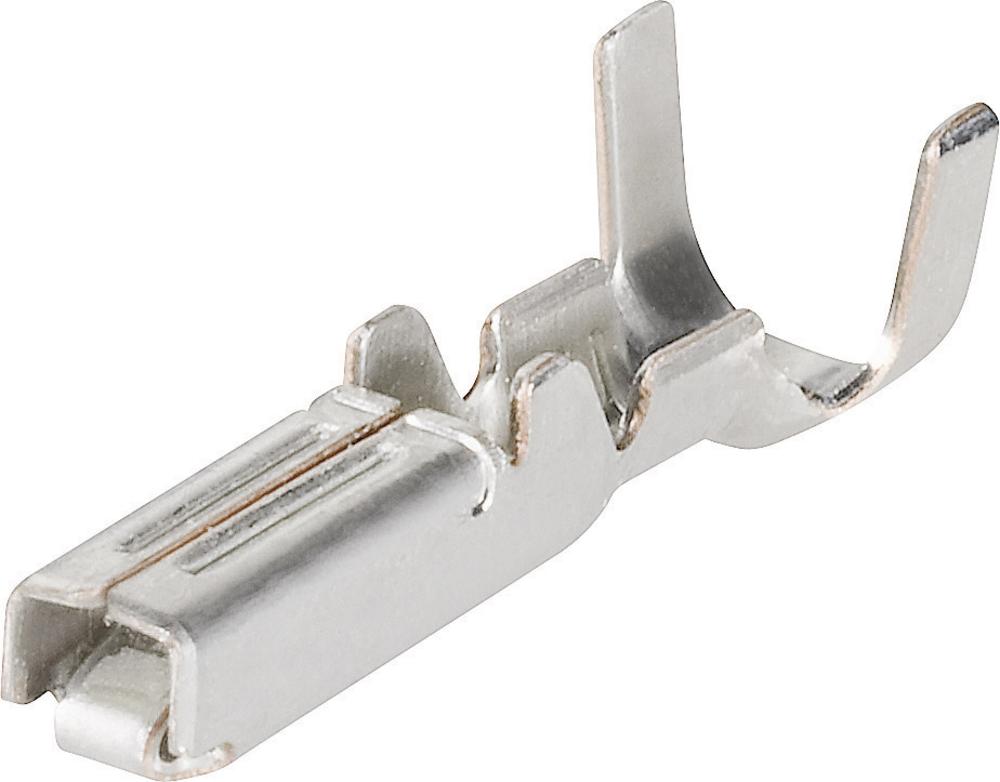

ZeroCool Geschrieben 22. März 2017 report Geschrieben 22. März 2017 Habe den stecker den ich genutzt habe nun doch gefunden gibt es bei conrad und so sieht er aus: und der link dazu: Hier der Link Zitieren
ZeroCool Geschrieben 22. März 2017 report Geschrieben 22. März 2017 weiß nur nicht ob es den in verschiedenen Größen gibt, also der ist ziemlich klein Zitieren

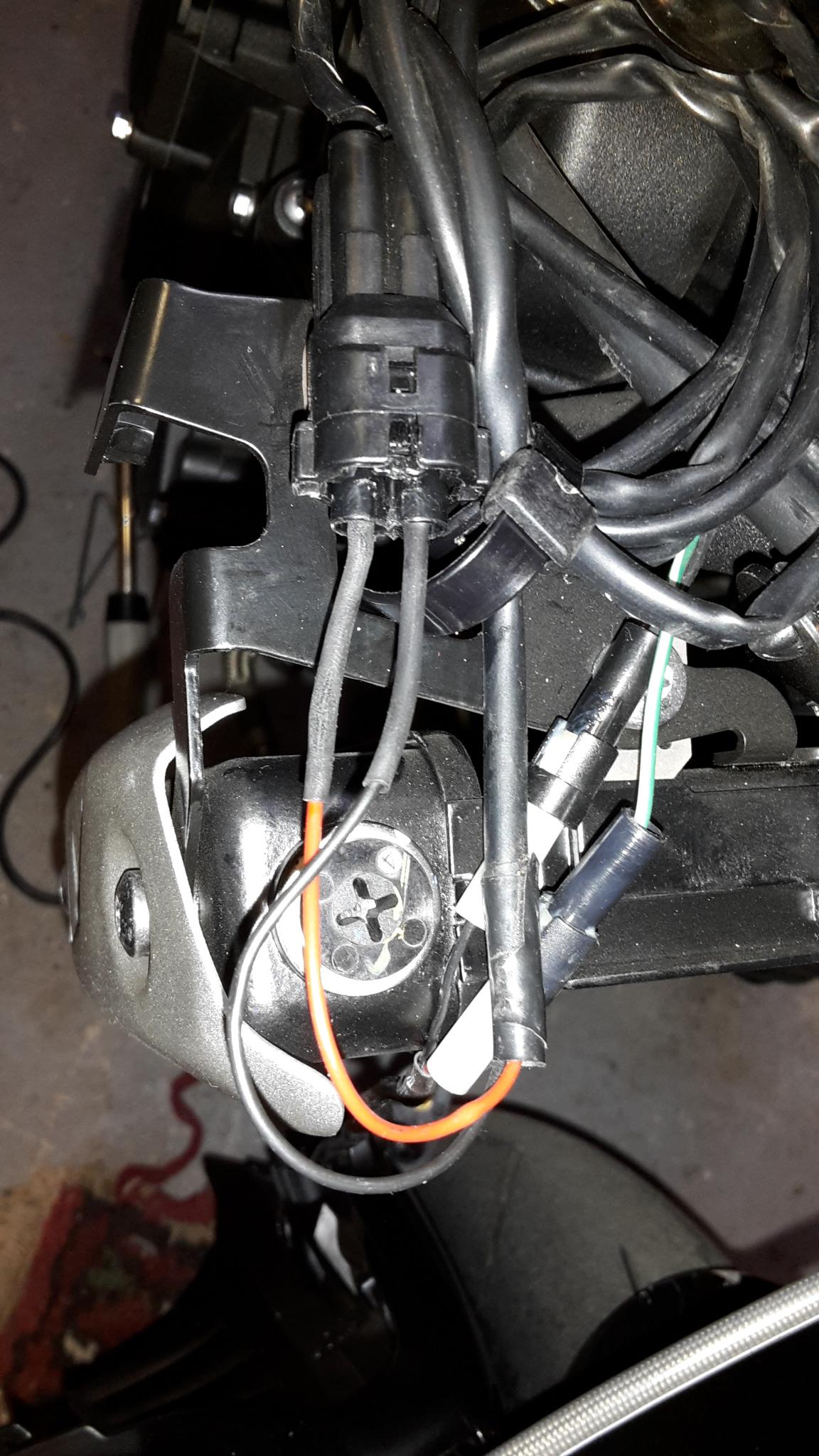

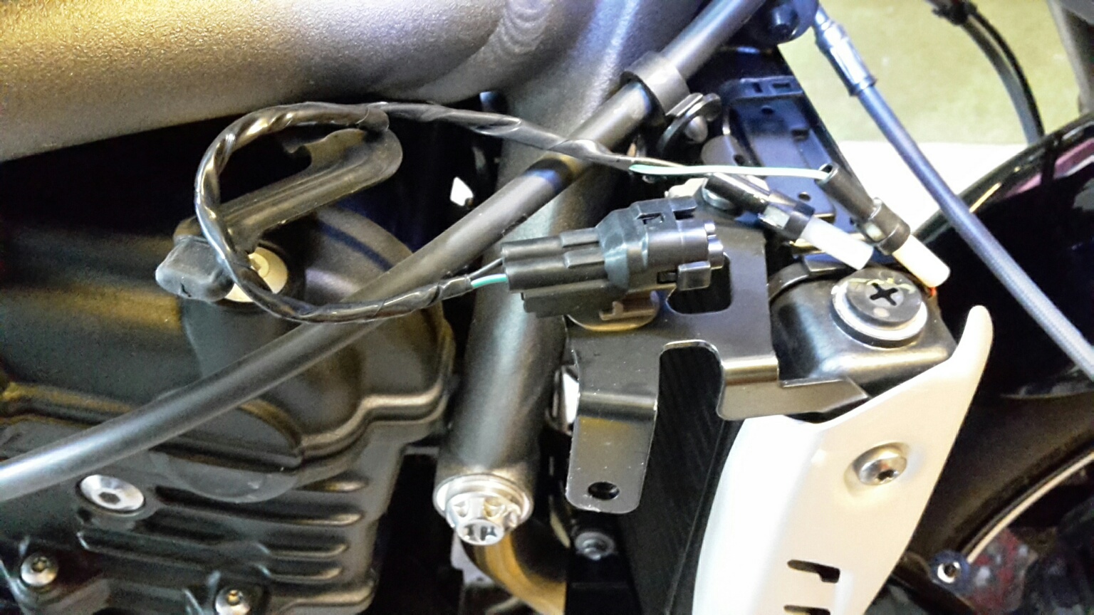

marcanton Geschrieben 19. April 2017 report Geschrieben 19. April 2017 Hallo zusammen, kleine Bildersammlung zum Thema Stromversorgung via Heizgriffanschlüsse an der Speed Triple S, MJ 2016. Soviel sei gesagt, es ist zwar nur eine Inbusschraube zu lösen, aber die Klemmverbindungen, die dann noch zu überlisten sind, waren auch etwas widerspenstig. Die ganze Verkleidung ist in Fahrtrichtung herauszuschieben, aber eine Kabelhalterung an der Innenseite der Verkleidung ist im Weg. Geduld bewahren .... die Blindstopfen bekommt man mit einer Nadel oder einem kleinen Nagel gut entfernt. Alles andere ist dann Routinearbeit. Allerdings empfinde ich diese elektrische Klemmverbindung nicht wirklich überzeugend. Mal testen, ob es im Fahrbetrieb keinen Stromausfall gibt. VG Marcus Zitieren

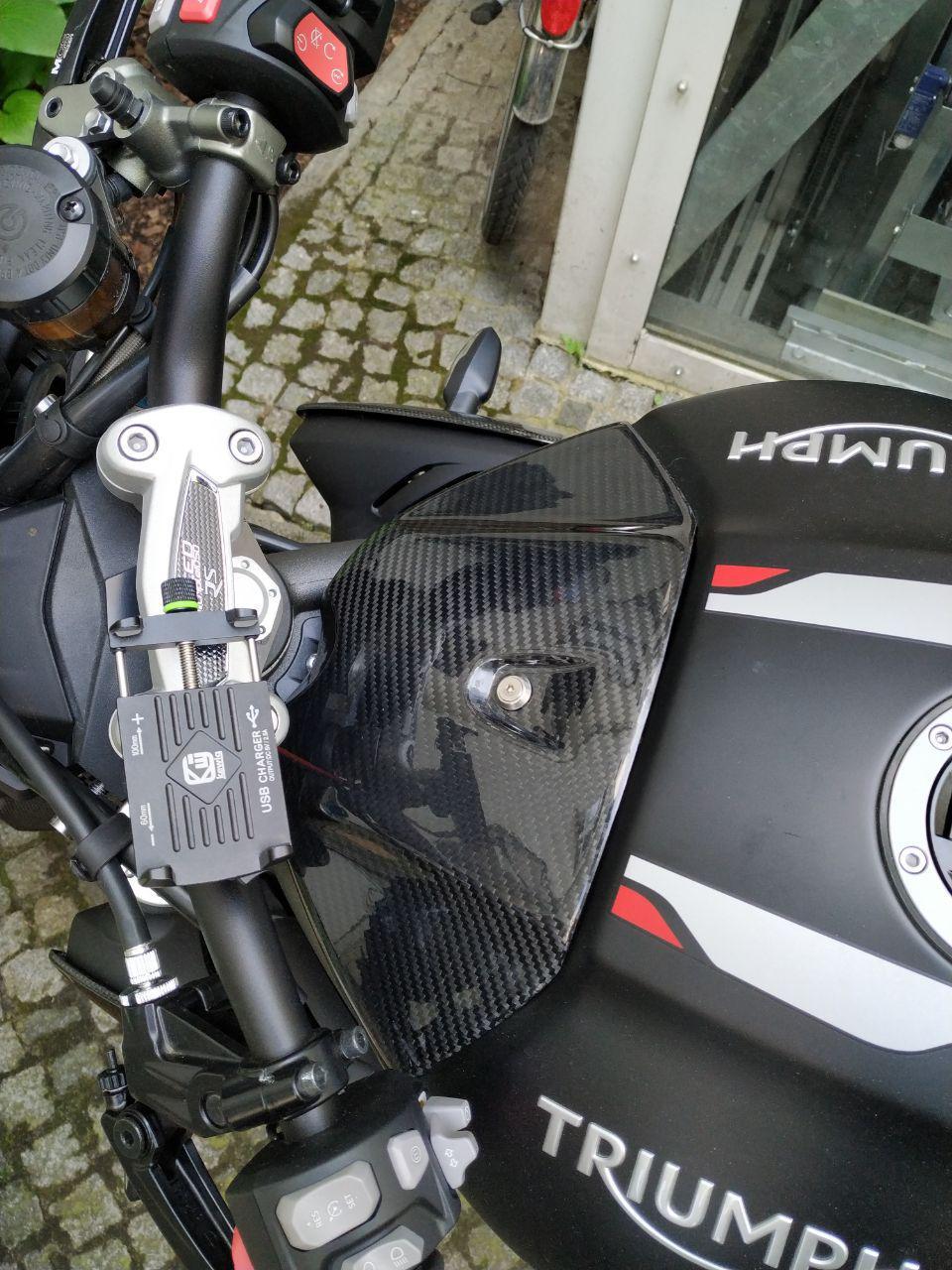

IljaO Geschrieben 19. April 2019 report Geschrieben 19. April 2019 (bearbeitet) Ich habe mir eine Handyhalterung mit eingebauten USB Port und einem Ein/Aus schalter bestellt. Werde diese direkt an die Batterie anschliessen. Bearbeitet 1. Mai 2019 von IljaO Bild Zitieren
