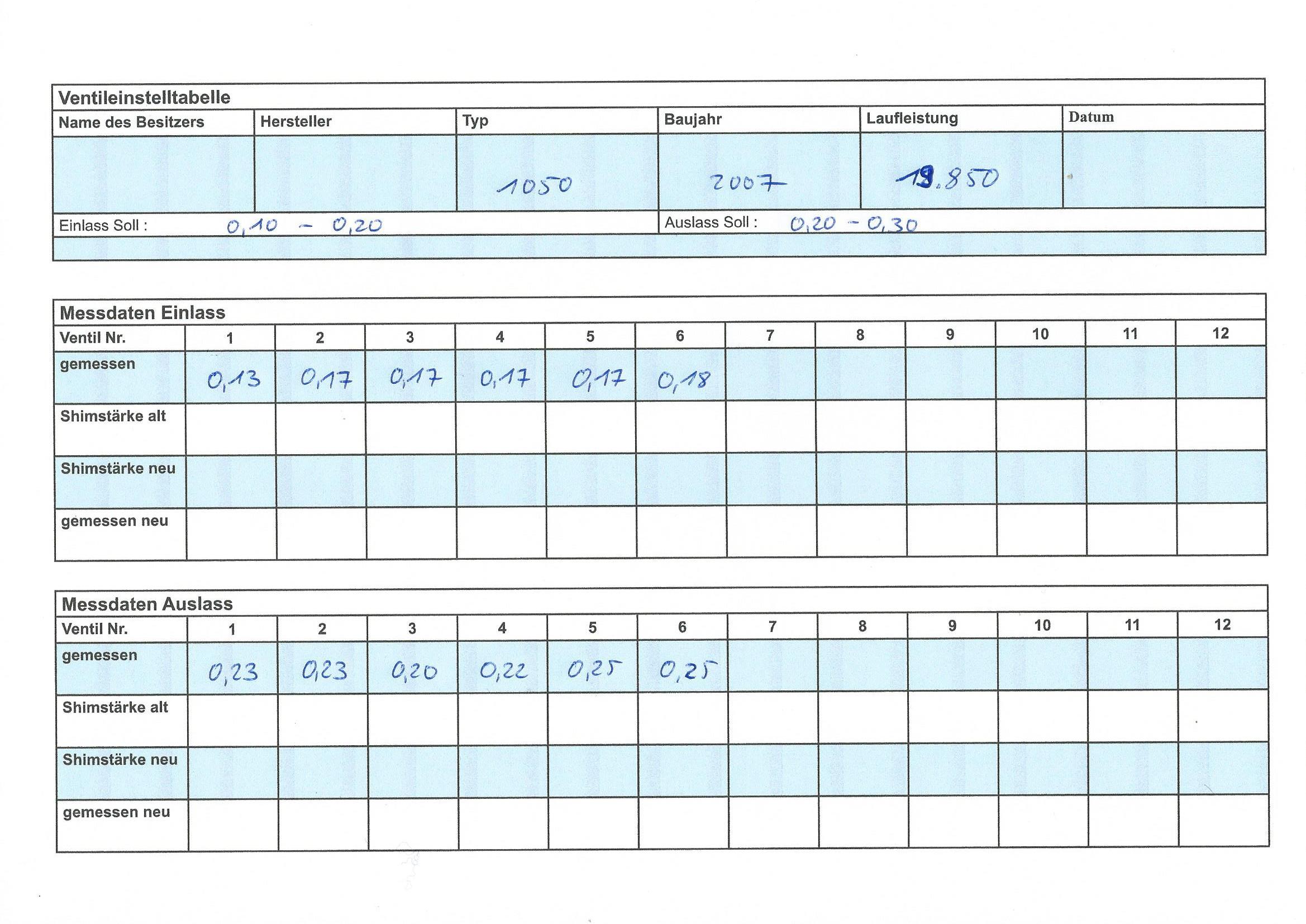

KAT 62 Geschrieben 13. Januar 2017 report Geschrieben 13. Januar 2017 Hi Habe mich mal dran gemacht und mein Ventilspiel kontrolliert. Das sind die Werte: Eigentlich ist ja alles gut, nur das dritte Auslassventil ist mit 0,20 gerade noch so drin. Ich reisse mich jetzt nicht drum die Nockenwellen raus zu bauen, doch wenn das Kompetenzzentrum hier das für erforderlich hält........... Was für Shims drunter sind kann ich natürlich jetzt noch nicht sagen. Oder kann ich beruhigt alles wieder zusammenschrauben? Gruß Martin Zitieren
schmidei Geschrieben 13. Januar 2017 report Geschrieben 13. Januar 2017 WENN Du´s neu einstellst, dann aber auch Einlass 1. Ob? Hab ich zu wenig Erfahrung mit. Zitieren
KAT 62 Geschrieben 13. Januar 2017 Autor report Geschrieben 13. Januar 2017 Is klar, wenn ich schon die NW raus baue, versuch ich das auch etwas anzugleichen Zitieren
MaT5ol Geschrieben 13. Januar 2017 report Geschrieben 13. Januar 2017 Es gibt Toleranzen, die im allgemeinen dafür da sind, dass sie eingehalten werden... Die gemessenen Werte liegen alle innerhalb der Toleranzen. Fertig, basta! (Wenn du das erste Einlassventil ändern wolltest (warum und wohin? - auf 0,15 weil es 2/100 vom vermeintlich idealen Mittelwert entfernt liegt?!, dann müsstest du auch EV 2 - 6 korrigieren, die genausoweit davon entfernt sind! und dann auch noch gleich AV 1-4) Zuerst gälte es aber erst einmal die philosophische Frage zu klären, ob man sich besser an der mittleren, unteren oder oberen Toleranzgrenze befinden sollte oder wollte... Nochmal: Drin ist drin: Basta! Bei einer horrenden Laufleistung von etwa 2Mm/Jahr würde ich vielleicht eher nochmal in 10 Jahren bei 30tkm kontrollieren und jetzt einfach die Finger weglassen! Wenn du dich besser fühlst, wenn alles auf 0,15 und 0,25 liegt, dann stell doch darauf ein, wenn du schon offen hast, m.W. nach gibt es die Shims in 0,025mm Schritten, du solltest also bis auf 5/1000mm genau ran kommen können... - Ich würde es nicht machen, Ist ne 1050er und das Ventilspiel wird vermutlichst in 20Mm noch genau da sein! Never Change a running System! Just my 2 Cents...... Zitieren
KAT 62 Geschrieben 14. Januar 2017 Autor report Geschrieben 14. Januar 2017 Ok, danke, das wollte ich hören Dann mach ich jetzt den Deckel wieder zu. Gruß Martin Zitieren
